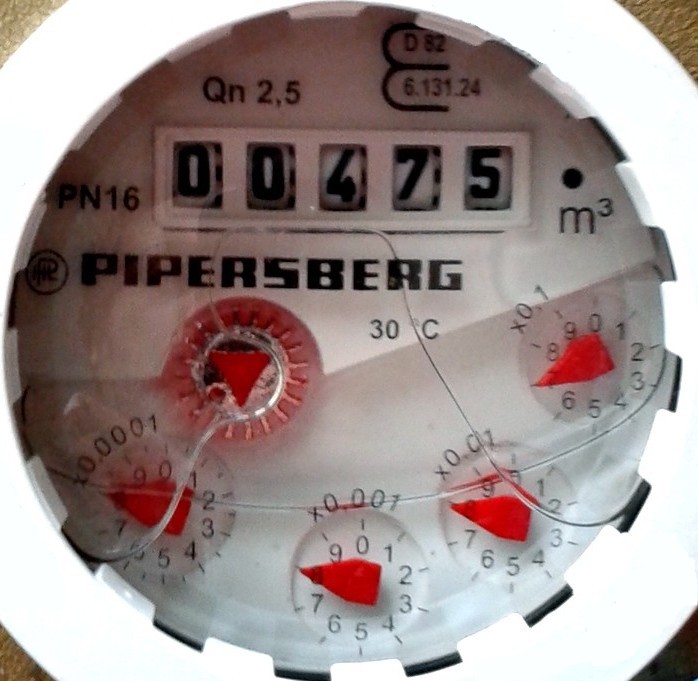

              @beowolf Finde keine Hinweise auf das Funktionsprinzip und den Aufbau ...
              Aber hier...
              https://github.com/martijnvwezel/3-phase-muino-sensor
              Ist die Frage, wie weit man kommt, wenn der kleinste Zeiger seiner Wasseruhr anders aussieht, als der hier
              link text
              Meine Pipersberg Wasseruhr hat andere Zeiger ...
              Pipersberg Uhr

                        Nur zur Klarstellung - der Cyble Sensor arbeitet induktiv, und nich optisch, wie diese Wasserzähler-Platine.
                        Cyble ist für das Detektieren von drehenden Metallplättchen hinter einer undurchsichtigen Kunststoffabdeckung, Der Wasserzähler-Sensor tastet den drehenden Zeiger einer Wasseruhr durch die Glasscheibe optisch ab...
