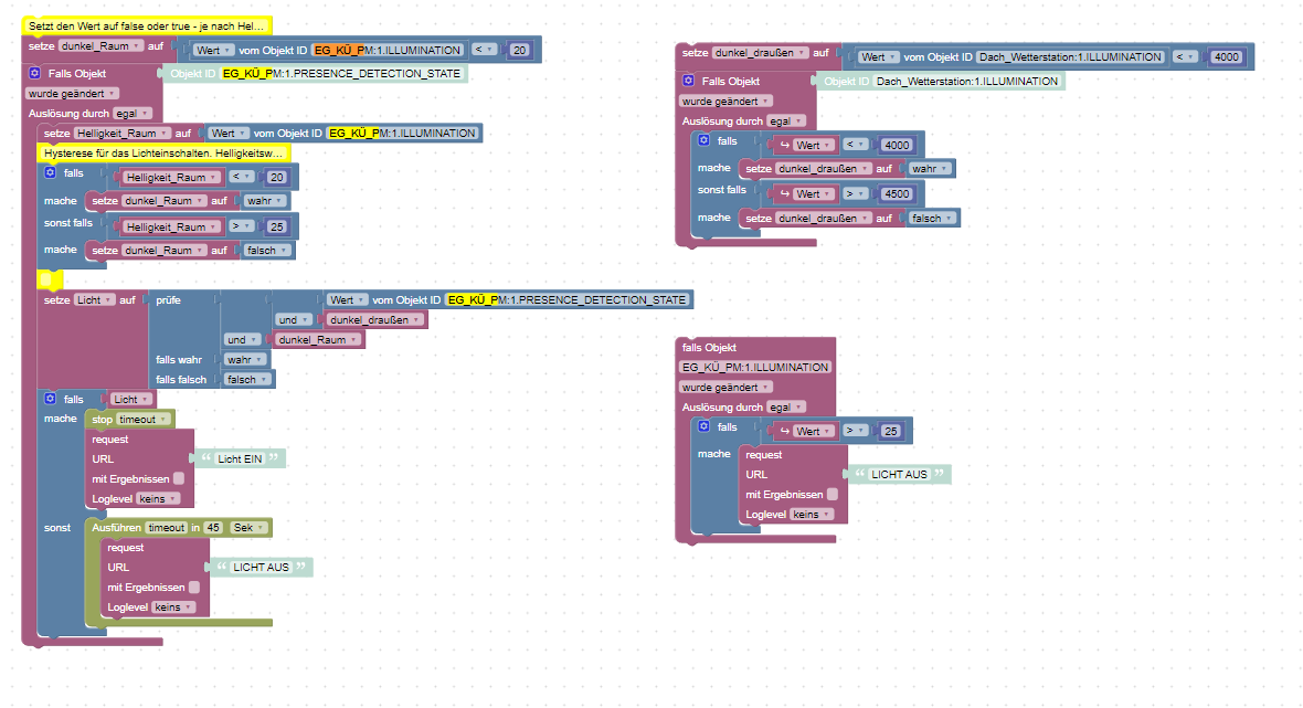

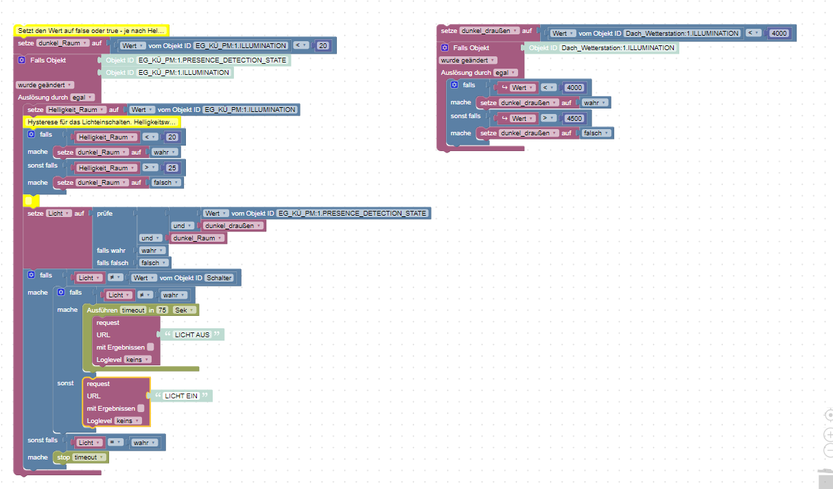

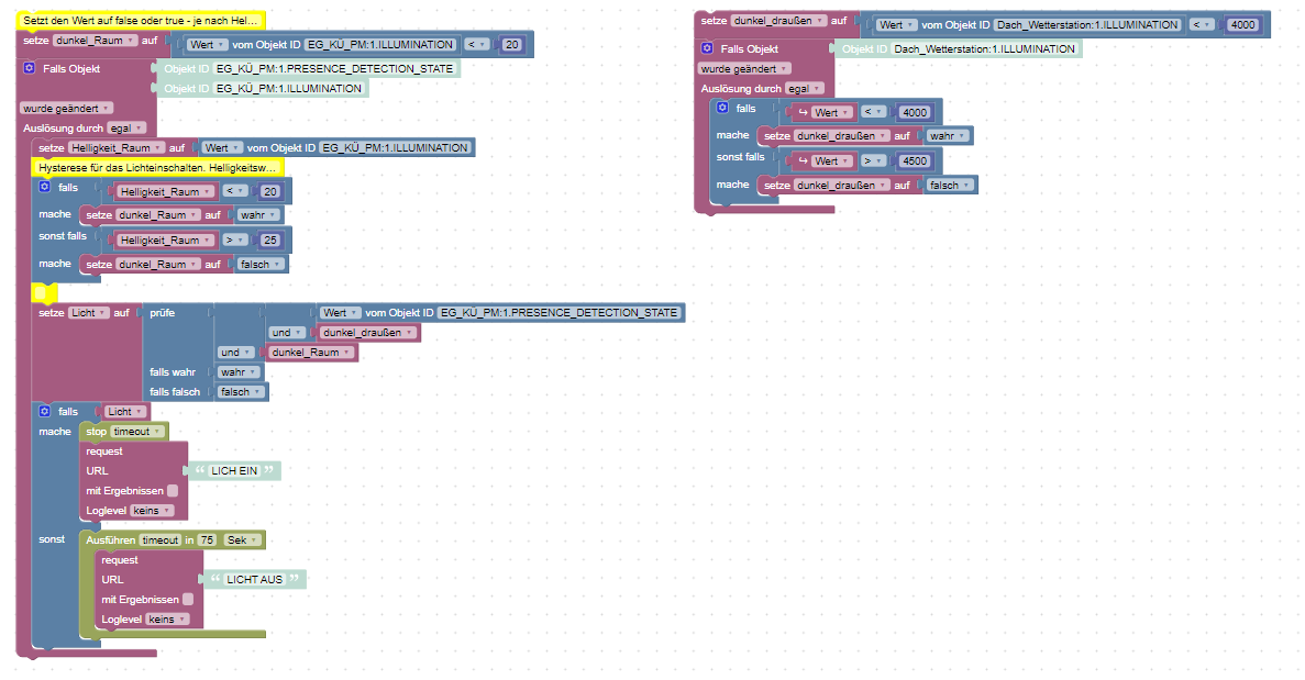

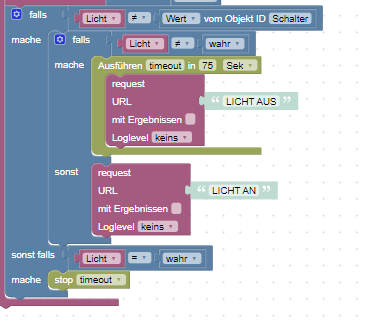

      Hallo Community,
      ich möchte eine Ausschaltverzögerung für ein Licht realisieren. Diese Ausschaltverzögerung soll gestoppt werden, wenn der Präsenzmelder im Raum wieder eine Präsenz erkannt hat. Leider stehe ich immer wieder im dunklen Raum.
      **Schalter ist TRUE, da das Licht im Raum noch an ist. Licht ist FALSE und daher sollte der timeout gestartet werden und wenn dieser nicht abgebrochen wird, das Licht nach 75 Sekunden ausschalten.
      Wenn während dieser 75 Sekunden Licht abermals auf TRUE gesetzt wird, während Schalter noch TRUE ist, sollte die sonst falls Bedingung geprüft werden. Da Licht TRUE ist, sollte der timeout zurück gesetzt werden und das Licht nicht ausgeschaltet werden.

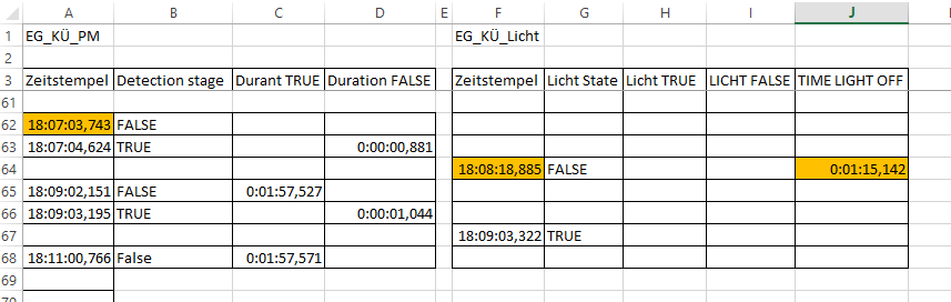

      Daher habe ich eine kleine Auswertung mit Excel gemacht.
      Der Präsenzmelder erkennt um 18:07:03,743 keine Bewegung mehr und daraufhin wird der timeout gestartet. Entsprechend wird das Licht um 18:08:18,855 ausgeschaltet. Das ist ca. 75 Sekunden nach dem Licht AUS Befehl.
      Allerdings erkennt der Präsenzmelder um 18:07:04,624 wieder eine Bewegung und sollte daher eigentlich den timeout stoppen.
      Sind die Zeitunterschiede zu kurz? Was kann ich ggf. anders machen, damit das Licht eingeschaltet bleibt?
      Vielen Dank
      Takahara

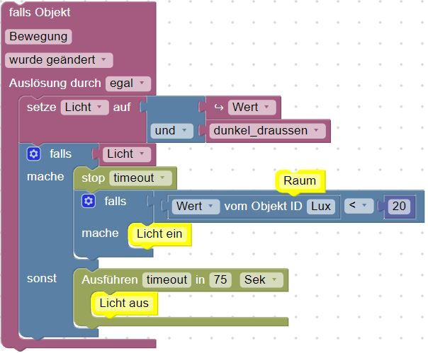

        paul53 @Takahara last edited by
        @takahara sagte: Was kann ich ggf. anders machen, damit das Licht eingeschaltet bleibt?
        Lass den Vergleich mit "Wert vom Schalter" weg. Prinzip:
          Homoran Global Moderator Administrators @Takahara last edited by

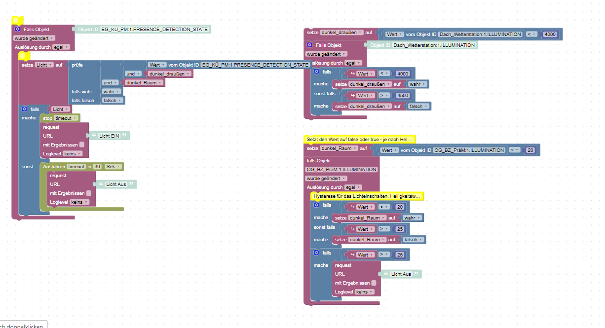

          @takahara wie sieht der Trigger aus?
          kann das Timeot mehrmals gestartet werden, ohne zwischendurch gestoppt zu werden?
          bitte imner alles zeigen
            Takahara @Homoran last edited by
            @homoran said in Blockly timeout wird nicht gestoppt?:
            Na klar:
              Takahara @paul53 last edited by
              @paul53 said in Blockly timeout wird nicht gestoppt?:
              Meinst du ich soll das Block wie folgt umstellen? @paul53

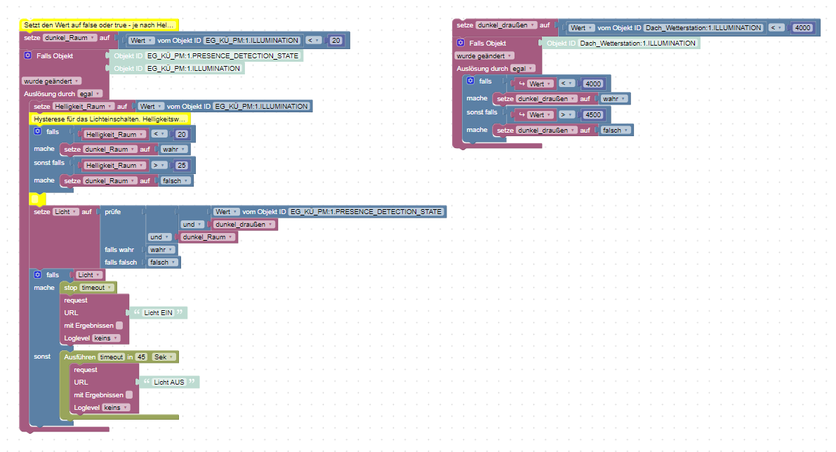

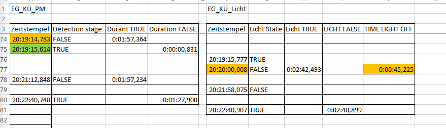

                      @paul53 : Ich habe das Blockly gerade getestet und wieder eine kleine Auswertung gemacht.
                      Um 20:19:14,783 stellte der Präsenzmelder keine Bewegung mehr fest, und sofort danach (20:19:15,614) wurde wieder eine Bewegung festgestellt.
                      Dennoch wurde 45 Sekunden (habe die Ausschaltverzögerung reduziert) nachdem keine Bewegung erkannt ist, das Licht ausgeschaltet.
                      Sollte der timeout nicht durch die Bewegungserkennung um 20:19:15,614 (Zeitstempel grün markiert) gestoppt werden?
                      Vielen Dank.
                        @takahara sagte: Sollte der timeout nicht durch die Bewegungserkennung um 20:19:15,614 (Zeitstempel grün markiert) gestoppt werden?
                        Nein, der Trigger-Datenpunkt für Raumhelligkeit sorgt dafür, dass mehrere Timeouts bei keiner Bewegung gestartet werden, die sich nicht mehr stoppen lassen.

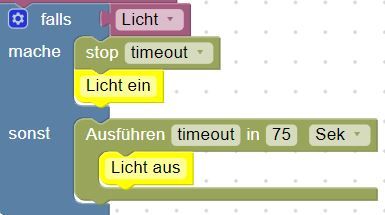

                          @Paul53 sagte: Nein, der Trigger-Datenpunkt für Raumhelligkeit sorgt dafür, dass mehrere Timeouts bei keiner Bewegung gestartet werden, die sich nicht mehr stoppen lassen.
                          Ich verstehe das Blockly so, dass es eine Zeitverzögerung gibt timeout. Jedesmal wenn Licht TRUE ist wird timeout gestoppt.
                          Der Trigger-Datenpunkt für Raumhelligkeit sollte bei den Events gestern Abend eigentlich keine Rolle gespielt haben, da die Raumhelligkeit < 20 war und somit die Variable dunkel_Raum TRUE wahr.
                          Oder übersehe ich hier etwas?
