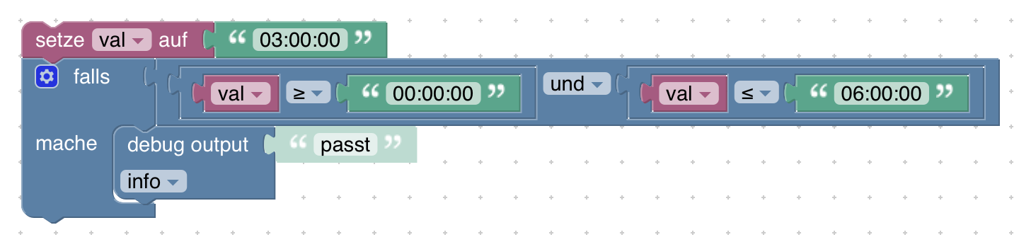

        @diamand2k22 Am Ende wird das mit einfachen String-Vergleichen klappen (Lexikographische Ordnung). Wenn auch nicht sehr schön.
        Wert >= '00:00:00' && Wert <= '06:00.00'
        Dafür muss nur das Format immer gleich sein - z.B. wie in deinem Beispiel HH:MM:SS sein. Sonst klappt das nicht. Lässt Du z.B. im Wert die führende Null weg (z.B. 3:00:00, geht das nicht mehr.

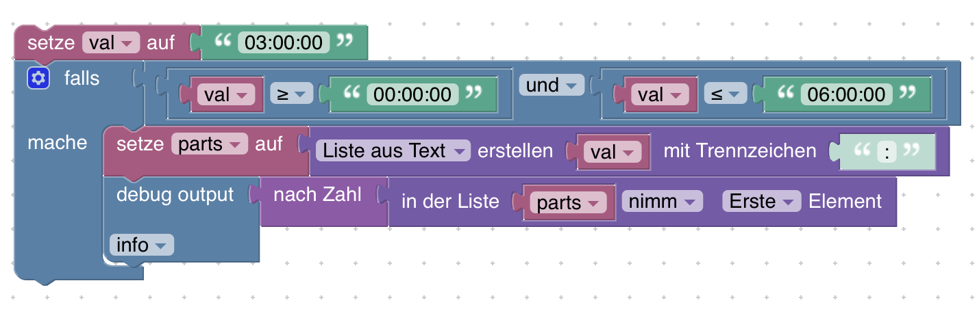

            @diamand2k22 sagte in Uhrzeiten in bestimmten Zeitraum auswerten:
            wie könnte ich jetzt noch auswerten, wie viele Stunden von den drei dazwischen
            Ich verstehe die Aufgabenstellung nicht so richtig, aber an die Stunde kommst Du wie folgt. Wenn es genauer sein soll (mit Minuten und Sekunden) wird es natürlich entsprechend komplexer.

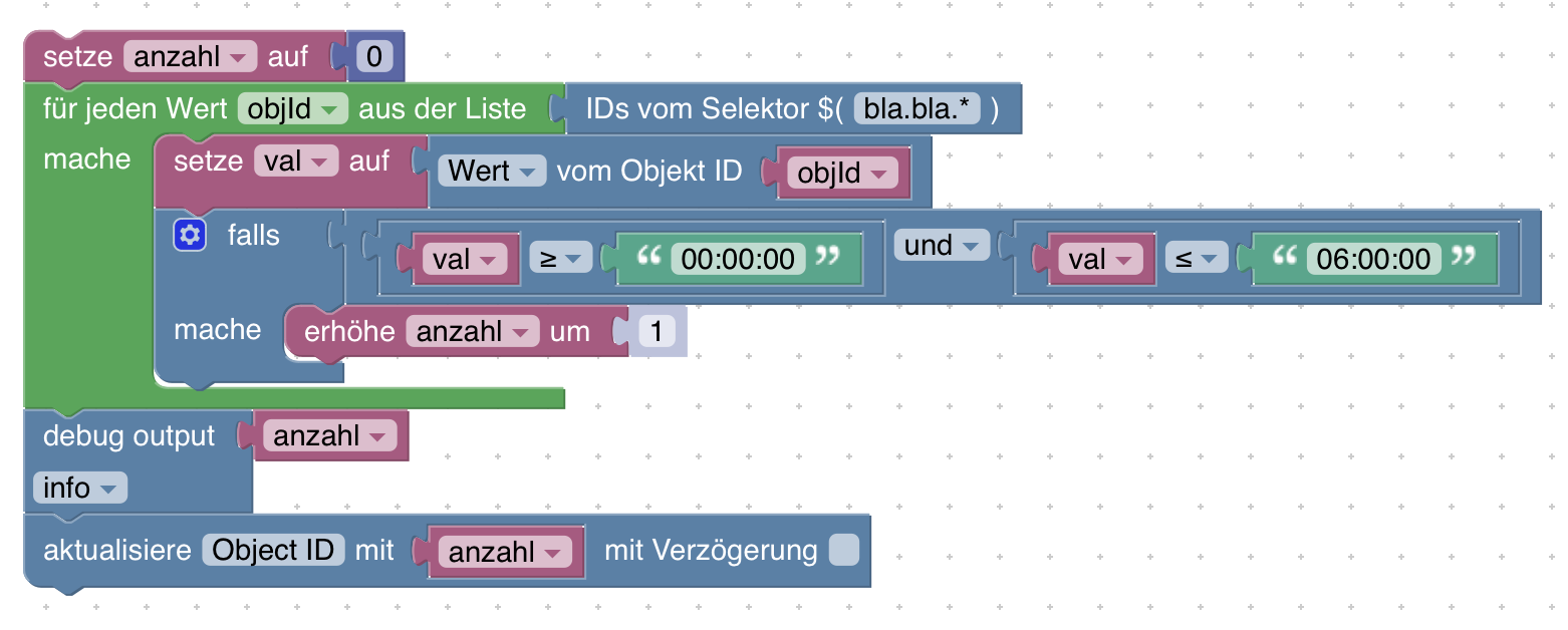

              @diamand2k22 Ach Du meinst einfach nur die Anzahl der Datenpunkte? Ja mit dem $-Selektor die Datenpunkte wählen, über die Liste gehen und für jeden Wert die o.g. Prüfung durchführen und wenn wahr dann +1
                Diamand2k22 @haus-automatisierung last edited by
                ja genau, könntest du mir das noch in das Blockly oben einbauen, das wäre top!
                Danke dir vielmals!
                • haus-automatisierung
                  haus-automatisierung Developer Most Active @Diamand2k22 last edited by haus-automatisierung

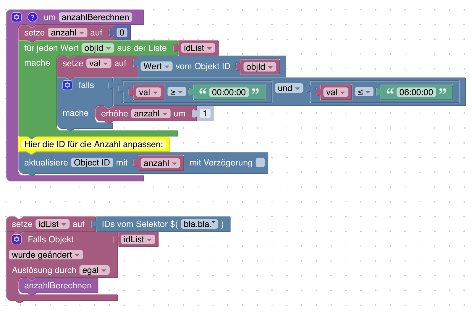

                  Wie lauten denn die IDs und wann genau soll die Anzahl aktualisiert werden?! So wäre das Grundgerüst:
                  bzw. mit Trigger wenn sich einer der Werte ändert

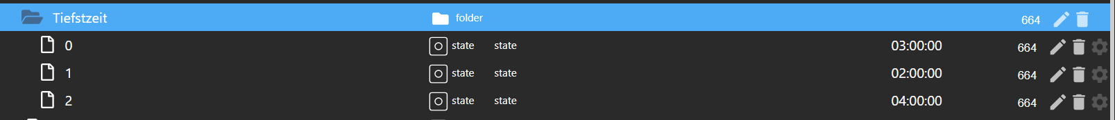

                    die ID's sind:
                    '0_userdata.0.Datenpunkte.Tibber_Test.Tiefstzeit.0'
                    '0_userdata.0.Datenpunkte.Tibber_Test.Tiefstzeit.1'
                    '0_userdata.0.Datenpunkte.Tibber_Test.Tiefstzeit.2'
