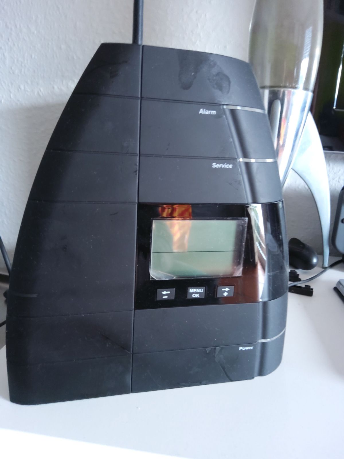

                                  Homoran Global Moderator Administrators @Samson71 last edited by Homoran
                                  @samson71 sagte in Testsystem aufsetzen:
                                  Nur wenn es die schwarze ist.
                                  Schutzfolie noch auf dem Display!
                                  Aber anfassen geht nicht mehr.
                                  Hab sie gerade aus der Vitrine geholt und die Finger kleben auch nach zweimal waschen noch
                                  Fingerabdrücke sieht man auf dem Foto
                                  • Samson71
                                    Samson71 Global Moderator @Homoran last edited by
                                    Deswegen der Hinweis auf "nur wenn es die schwarze ist" 🙂
                                    Die weiße klebt nicht.
