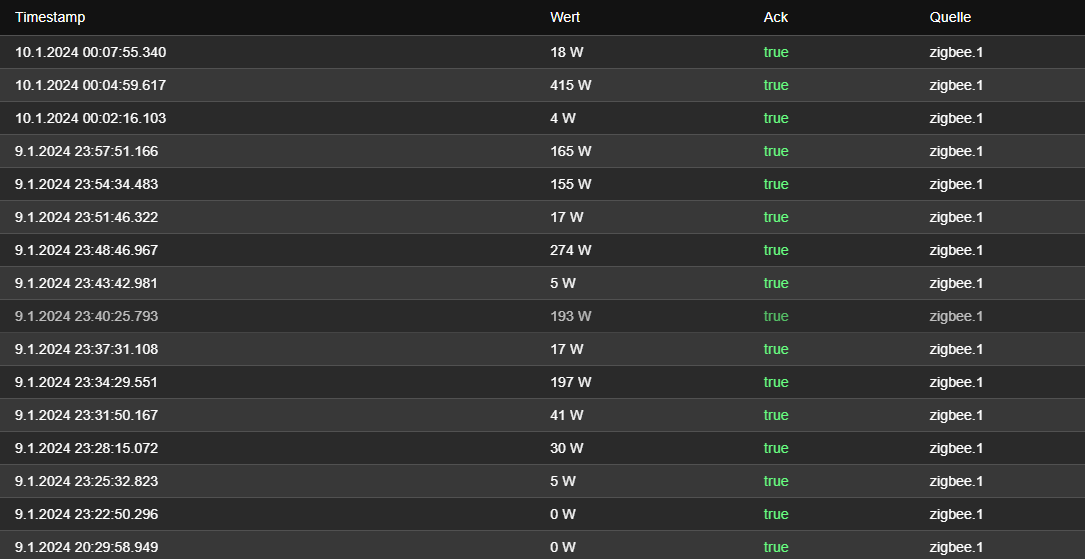

      Nun muss ich aber feststellen, die Kollegen melden sich nur alle 3 Minuten mit aktuellem Energieverbrauch.
      Das ist mir ein wenig zu lang. Meine ganz doofe Frage: gibt es einen Weg das zu beschleunigen?

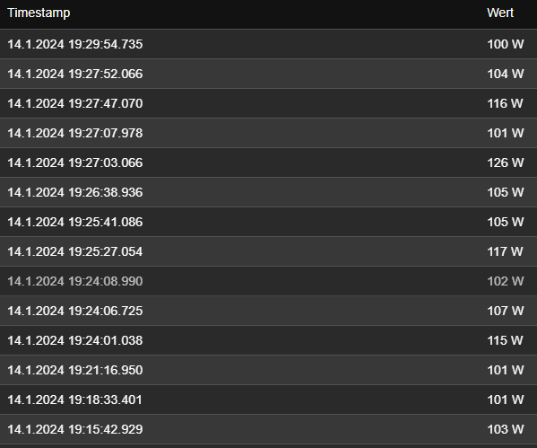

                          Ich habe gerade eben den Zigbee Adapter auf die aktuelle Stable 1.9.7, noch ein node-js Update gemacht und die Firmware der Steckdosen aktualisiert. Von Version 68 auf 192. Jetzt senden die Stecker bei jeder Änderung. Ändert sich nichts, wird erst nach 3 Minuten übertragen. Gibt es Änderungen, kann es auch mehrmalig in der Minuten kommen. Damit bin ich jetzt eigentlich sehr happy.
                          Zurückrollen auf eine alte Version fühle ich irgendwie nicht so richtig. Da kickt meine OCD rein. Ich mag die aktuellsten Stable Versionen haben 😁 😁
