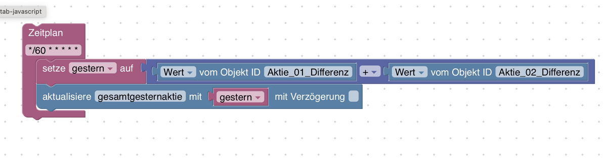

      ich würde gerne die Summe bzw. die Differenz von mehr als 2 DP berechnen. Habe es gerade mit 2 DP probiert, aber er rechnet da nicht:
      hab ich da einen Gedanken Fehler noch? und wie bekomme ich mehr als 2DP zum berechnen rein? Gibts da auch eine Funktion?

      • Meister Mopper
        Meister Mopper @Olli_M last edited by
        @olli_m
        Welchen Datentyp haben die 2 DP? Wenn es nicht number ist, wird es nichts mit dem Berechnen.
        • haus-automatisierung

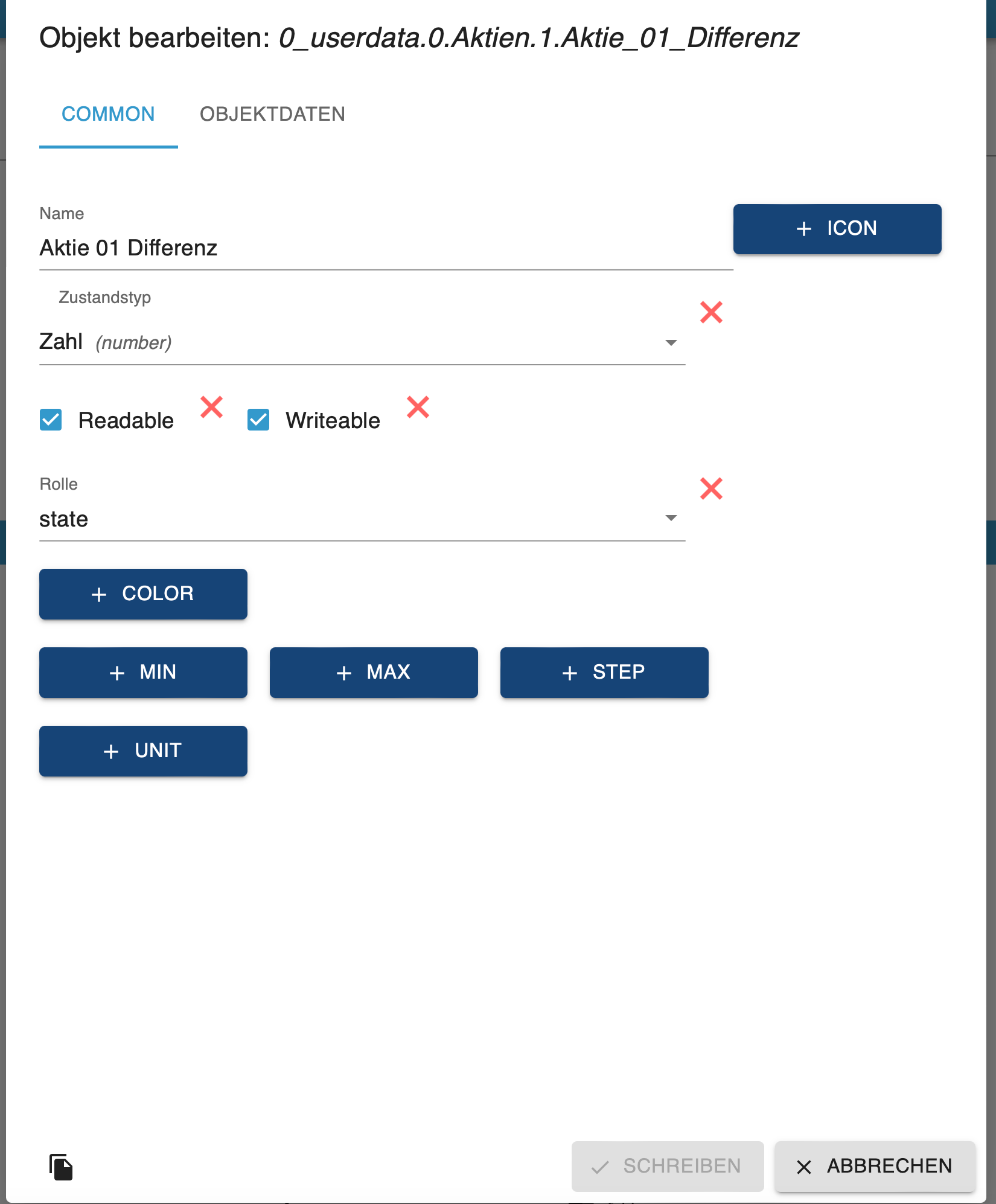

          haus-automatisierung Developer Most Active @Olli_M last edited by
          @olli_m Scheinbar sind deine Datenpunkte vom Typ "Zeichenkette" (string). Das solltest Du auf "Zahl" (number) ändern.
          Ansonsten kannst Du auch "nach Zahl" aus den Konvertierungsfunktionen dazwischen packen (vor beide "Wert vom Objekt ID..."). Aber das ist ein unschöner Workaround.
          • Olli_M
            Olli_M last edited by Olli_M
            @haus-automatisierung
            @Meister-Mopper
            Ja habe ich jetzt auch gemacht, aber das blockly schickt immer noch einen string los:
            2024-01-10 09:55:00.003	warn	You are assigning a string to the state "0_userdata.0.gesamtgesternaktie" which expects a number. Please fix your code to use a number or change the state type to string. This warning might become an error in future versions.
            und an sich habe ich noch mehrere DP als die zwei, wie bekommt man das im Blockly hin?

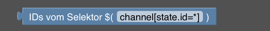

                  @olli_m Alle auf den richtigen Datentyp (number) stellen und dann kannst Du z.B. mit dem $-Selektor über alle Datenpunkte gehen und diese dann in einer Schleife addieren.
                  "nach Zahl" braucht man eigentlich nie, wenn die Datentypen überall stimmen.

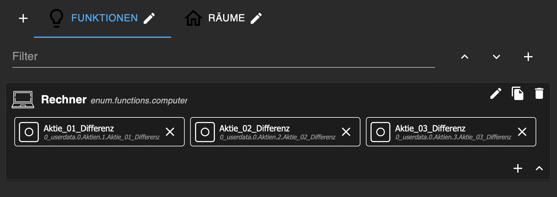

                      Also ich muss ja erst ne Function anlegen und die DP dann reinziehen und dann zusätzlich den DP auch noch ändern oder?
                      Bildschirmfoto 2024-01-10 um 21.44.03.png Bildschirmfoto 2024-01-10 um 21.44.30.png
                      nur was muss ich dann hier reinschreiben?
