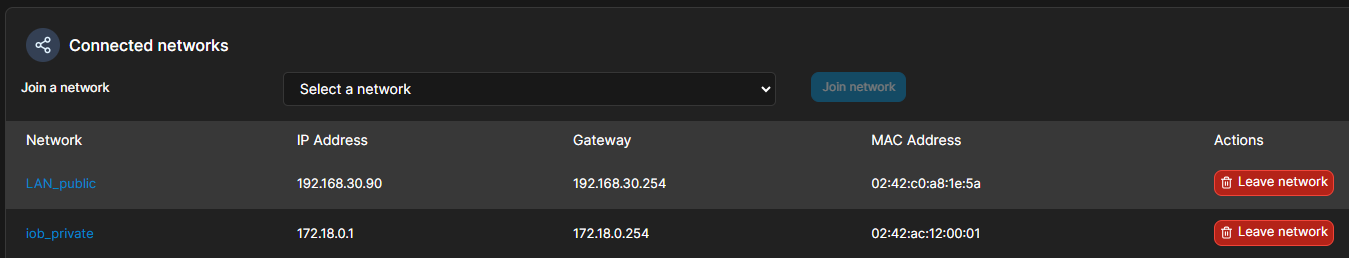

      @qlink sagte in iobroker + docker + MACVLAN - fixe IP für bridge möglich ?:
      Ich habe allerdings bisher noch nicht damit gearbeitet und meine aktuellen Container alle "manuell" in Portainer erstellt.
      Ich würde voschlagen, du fängst erstmal vorsichtig an und testest, ob das in deiner Umgebung auch funktioniert (nicht, dass die Synology da zwischen funkt). Hier mal ein kleines Template mit einem NGINX. Einfach einen neuen Stack anlegen und das reinkopieren. Ggf. die MACVLAN IP-Adresse anpassen, wenn die nicht im Subnetz liegen sollte.
      version: "3"
      services:
      ##### NGINX #####
        nginx:
          container_name: nginx_two_networks
          image: nginx
          hostname: nginx
          restart: unless-stopped
          networks:
            # Bridge
            iob_private:
              ipv4_address: 172.18.0.100
            # MACVLAN
            LAN_public:
              ipv4_address: 192.168.30.100
          volumes:
            - /opt/docker/nginx/templates:/etc/nginx/templates
      ##### NETWORKS #####
      networks:
        iob_private:
          external: true
        LAN_public:
          external: true
      Dann kannst du mal prüfen ob der Container via Bridge zum/vom Host kommunizieren darf und gleichzeitig via MACVLAN auf Port 80 erreichbar ist.
      Achtung! Ein Portmapping funktioniert in diesem Fall (MACVLAN+Bridge an einem Container) nicht. Ist aber für deinen Anwendungsfall nicht notwendig, da der Iob per MACVLAN erreichbar ist und die Kommunikation zum Host (NUT-Server) ohne Portmapping läuft.

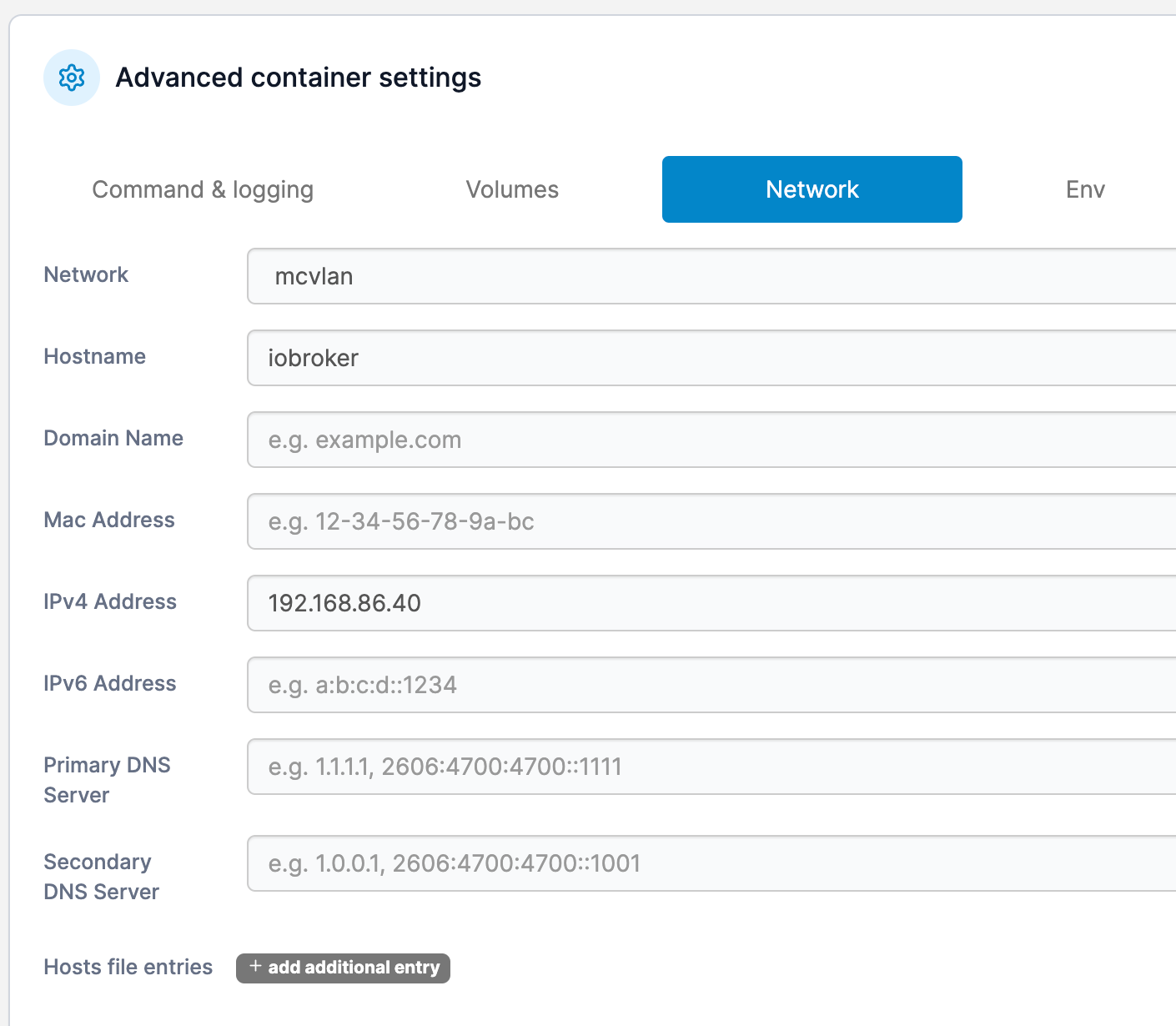

        Ich versuche meinen iobroker docker auf eine Synology von host auf macvlan umzustellen aber irgendwie funktioniert das nicht. Ich macvlan für pihole eingerichtet und das funktioniert einwandfrei. Nun habe ich für den iobroker folgende Einstellungen gemacht.

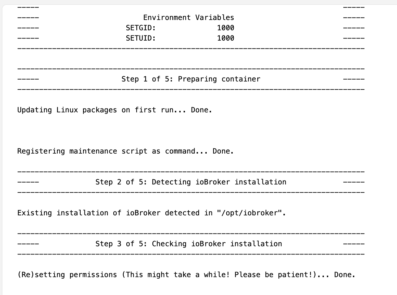

        Aber wenn ich den Container starte, kommt er nur bis Schritt 3 und startet dann irgendwann wieder neu.
        Das log unter iobroker_data ist zu diesem Zeitpunkt noch leer. Hat noch jemand einen Tipp wo ich gucken kann?

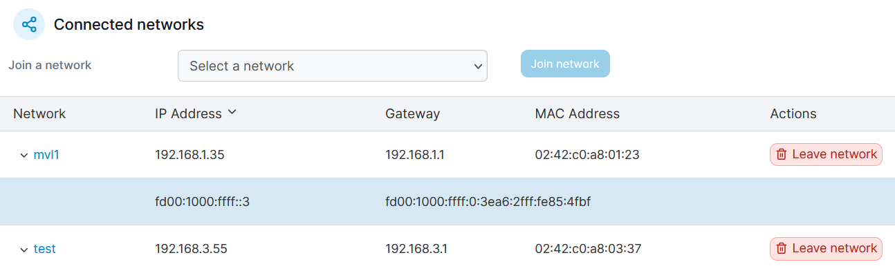

          drapo @stephan1827 last edited by
          @stephan1827 ich bin das alles in den letzten wochen auch durchgegangen. ebenfalls von bridge auf macvlan umgestellt. als erstes würde ich dir empfehlen mittels portainer alles aufzusetzen. zudem die frage wie sieht denn dein netz aus? hast Du den IP Bereich in diesem Hauptnetz welches du dem macvlan vergibst ausgeklammert dass es keine überschneidungen im adressbereich des macvlan und deinem hauptnetz gibt?
          stephan1827 1 Reply Last reply Reply Quote 0

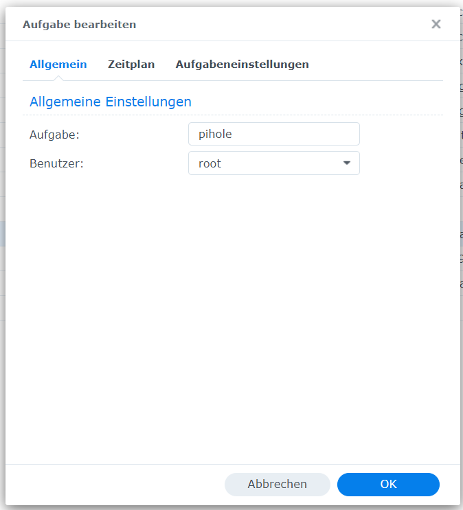

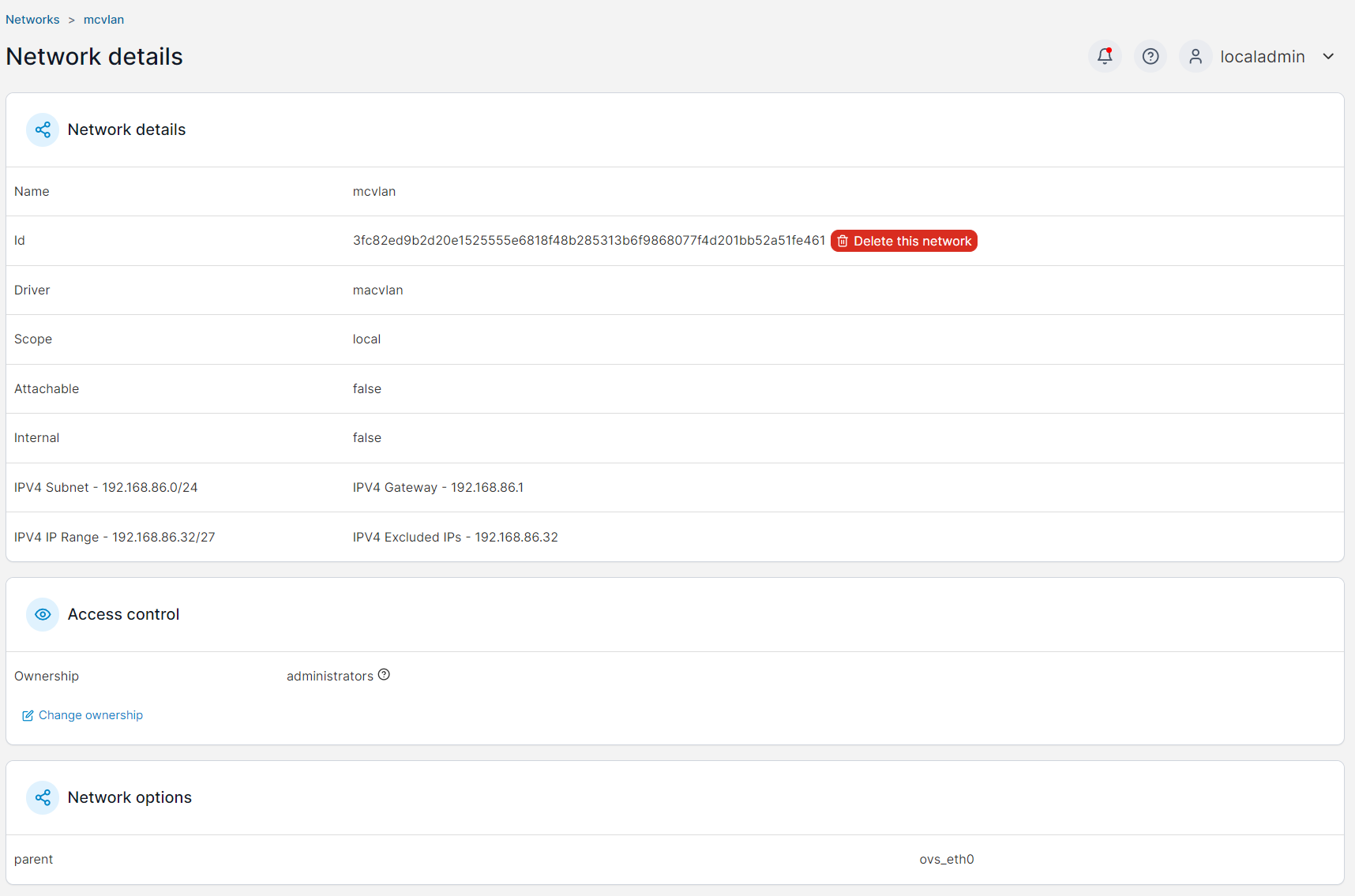

              • stephan1827
                stephan1827 @OliverIO last edited by stephan1827
                @oliverio pihole habe per Aufgabe über die Synology erstellt. Dafür habe ich dieses Script verwenden
                docker run -d --name=pihole \
                -p 53/tcp \
                -p 53/udp \
                -p 67/udp \
                -p 80/tcp \
                -e WEB_PORT=80 \
                -e WEBPASSWORD=password \
                -e FTLCONF_LOCAL_IPV4=192.168.86.40 \
                -e TZ=Europe/Bucharest \
                -e DNSMASQ_USER=root  \
                -e DNSMASQ_LISTENING=local \
                -v /volume1/docker/pihole/dnsmasq.d:/etc/dnsmasq.d \
                -v /volume1/docker/pihole/pihole:/etc/pihole \
                --net=mcvlan \
                --cap-add CAP_NET_ADMIN \
                --restart always \
                pihole/pihole
                Damit die Synology selber auch auf die Adressen zugreifen kann habe ich noch ein Script das nach dem hoch starten eine bridge erstellt. Das Script sieht so aus.
                #!/bin/bash
                while ! /usr/local/bin/docker info >/dev/null 2>&1;
                do
                	sleep 5s
                done
                ip link add mvl-brg link ovs_eth0 type macvlan mode bridge
                ip addr add 192.168.86.32/32 dev mvl-brg
                ip link set mvl-brg up

                  stephan1827 @drapo last edited by stephan1827
                  @drapo ich benutze portainer, IP Adresse ist frei und sollte auch noch in der macvlan range sein. So sieht meine macvlan Konfiguration aus.

                    @marc-berg anscheinend kann der container sich nicht mehr mit der Datenbank verbinden, das verstehe ich nicht denn die Datenbank ist die interne von iobroker

                    • Glasfaser
                      Glasfaser @stephan1827 last edited by
                      @stephan1827 sagte in iobroker + docker + MACVLAN - fixe IP für bridge möglich ?:
                      Existing installation of ioBroker detected
                      ich tippe mal ...
                      es funktioniert mit einem neuen ioBroker Container , ohne den alten Ordner zu mappen !

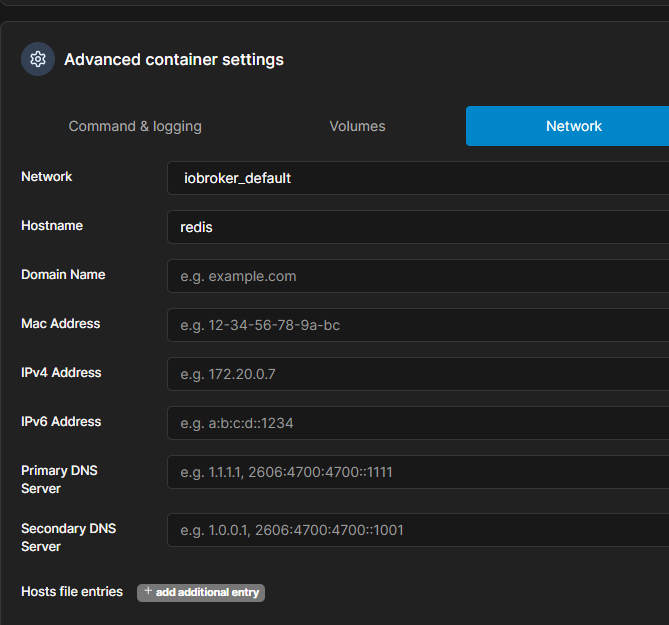

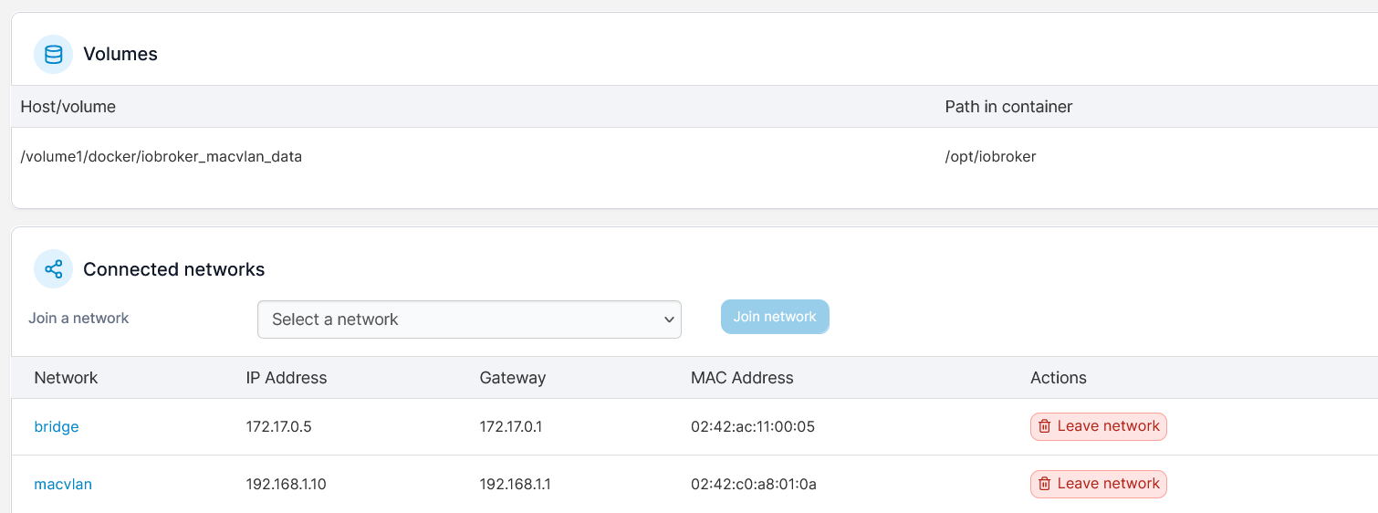

                            drapo @stephan1827 last edited by drapo
                            @stephan1827 also nur um es zu verstehen. Dein iobroker läuft nicht auf der redis DB sondern mit der standard DB von iobroker korrekt?
                            hast du dem iobroker auch mal das interne bridge netzwerk hinzugefügt damit er intern mit den anderen containern kommunizieren kann?
                            ausserdem würde ich dir vorschlagen den alten container nochmal laufen zu lassen und deine daten auf einem laufwerk auf dem nas zu mappen. dann kannst du den container immer updaten ohne deine daten zu verlieren. siehe bild
                            • Marc Berg
                              Marc Berg Most Active last edited by
                              Ich kenne diesen Fehler nur daher, dass die lokalen Ports 9000/9001 nicht erreichbar sind, denn darauf hört die lokale Datenbank. Das passiert gern mal, wenn auf Host umgestellt wird, der Host aber die Ports schon anderweitig belegt. Das kann ja aber bei dir nicht der Fall sein. Trotzdem tippe ich auf irgendwelchen Netzwerktrouble. Ist der Container über die MACVLAN Schnittstelle erreichbar? Was sagt netstat?
                              • stephan1827
                                @drapo sagte in iobroker + docker + MACVLAN - fixe IP für bridge möglich ?:
                                Das stimmt
                                Eine bridge habe ich
                                Das ist bei mir schon so

                                      -----                          System Information                          -----
                                      -----                    arch:                x86_64                       -----
                                      -----                    hostname:            iobroker                     -----
                                      -----                          Version Information                         -----
                                      -----                    image:               v9.1.0                       -----
                                      -----                    build:               2024-01-19T13:46:03+00:00    -----
                                      -----                    node:                v18.19.0                     -----
                                      -----                    npm:                 9.2.0                        -----
                                      -----                        Environment Variables                         -----
                                      -----                    DEBUG:               true                         -----
                                      -----                    SETGID:              1000                         -----
                                      -----                    SETUID:              1000                         -----
                                      !!!!                            DEBUG LOG ACTIVE                            !!!!
                                      !!!!               Environment variable DEBUG is set to true.               !!!!
                                      !!!! This will extend the logging output and may slow down container start. !!!!
                                      !!!!          Please make sure to deactivate if no longer needed.           !!!!
                                      !!!!     For more information see ioBroker Docker image documentation:      !!!!
                                      !!!!           https://docs.buanet.de/iobroker-docker-image/docs/           !!!!
                                      -----                   Step 1 of 5: Preparing Container                   -----
                                      This is not the first run of this container. Skipping first run preparation.
                                      -----             Step 2 of 5: Detecting ioBroker Installation             -----
                                      Existing installation of ioBroker detected in "/opt/iobroker".
                                      -----             Step 3 of 5: Checking ioBroker Installation              -----
                                      (Re)setting permissions (This might take a while! Please be patient!)... Done.
                                      [DEBUG] Checking multihost settings...
                                      [DEBUG] No multihost settings detected.
                                      [DEBUG] Done.
                                      [DEBUG] Checking custom objects db settings...
                                      [DEBUG] No custom objects db settings detected.
                                      [DEBUG] Done.
                                      [DEBUG] Checking custom states db settings...
                                      [DEBUG] No custom states db settings detected.
                                      [DEBUG] Done.
                                      Checking database connection... Failed.
                                      [DEBUG] Error message:
                                      [DEBUG] No connection to databases possible ...
                                      Please check your configuration and try again.
                                      For more information see ioBroker Docker image docs (https://docs.buanet.de/iobroker-docker-image/docs).
                                      [DEBUG] Debug mode prevents the container from exiting on errors.
                                      [DEBUG] This enables you to investigate or fix your issue on the command line.
                                      [DEBUG] If you want to stop or restart your container you have to do it manually.
                                      [DEBUG] IoBroker is not running!
