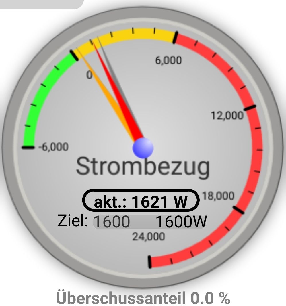

                    dann versuch es mal mit dem rgraph.
                    Da kannst du mehr Optionen verwenden.
                    Ich habe da Produktion, Verbrauch und Bezug drin

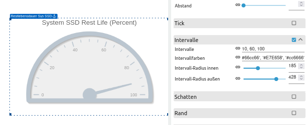

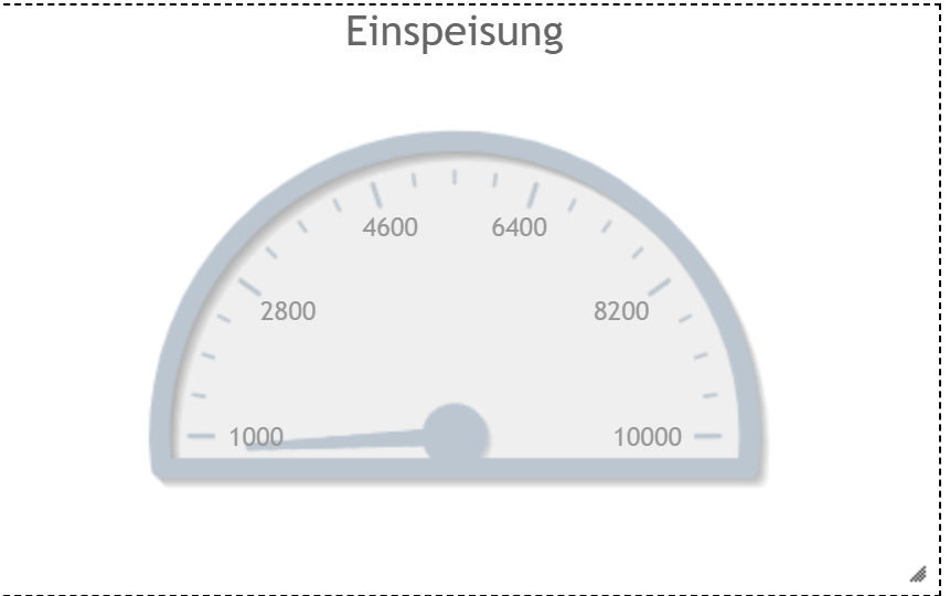

                        Wie kommt man denn an dieses Widget? ...
                        Ich kann die "Widgeteria" nicht aufmachen ... dann habe ich einen komplett weißen Bildschirm ...
                        Ich verzweifele auch an diesem jqplot/meter gauge widget
                        Kein bisschen rote, grüne und gelbe Zone am Zeigerinstrument ...

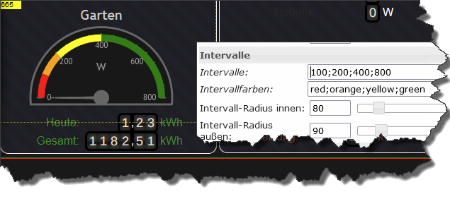

                        • Codierknecht
                          Codierknecht Developer Most Active @MartinP last edited by Codierknecht
                          @martinp
                          Das Trennzeichen ist in beiden Fällen ein Semikolon.
                          661
                          11
                          721
