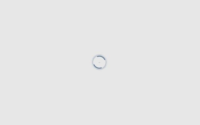

      ich habe seit kurzem das Problem, dass mein VIS im Fully Browser (v3.0.9) nicht dargestellt wird bzw. gar nicht geladen wird.
      Das Tablet (Gigaset QV1030 mit Android 5.1.1 und Fully Kiosk Browser v1.54.1) verbindet sich per RestAPI mit der Instanz im iobroker. Zu Beginn der Störung bekam ich immer den Hinweis, dass Webview (current v. 39) aktualisiert werden müsse. Daraufhin habe ich das Tablet komplett zurück gesetzt.
      Habe mehrere VIS z.B. für's Tablet, für's Handy. Testhalber habe ich einfach mal eine andere VIS geladen, aber es kommt immer dieselbe Fehlermeldung im Fully Browser
      Die Fehlermeldungen lauten wie folgt:
      16:25:45.751 -- [ERROR] Uncaught SyntaxError: Unexpected token , -- on line 117 of http://xxx.xxx.x.xxx:8082/vis/js/visUtils.js
      16:25:45.768 -- [ERROR] Uncaught SyntaxError: Unexpected strict mode reserved word -- on line 319 of http://xxx.xxx.x.xxx:8082/vis/js/vis.js
      16:25:45.768 -- [ERROR] Uncaught ReferenceError: vis is not defined -- on line 42 of http://xxx.xxx.x.xxx:8082/vis/widgets/basic/js/table.js
      16:25:45.775 -- [ERROR] Uncaught SyntaxError: Unexpected strict mode reserved word -- on line 394 of http://xxx.xxx.x.xxx:8082/vis/index.html?Zentrale
      16:25:46.066 -- [ERROR] Uncaught ReferenceError: vis is not defined -- on line 732 of http://xxx.xxx.x.xxx:8082/vis/widgets/hqwidgets/js/hqwidgets.js
      16:25:46.074 -- [ERROR] Uncaught SyntaxError: Unexpected token function -- on line 38 of http://xxx.xxx.x.xxx:8082/adapter/info/lib/js/commons.js
      16:25:46.076 -- [ERROR] Uncaught SyntaxError: Unexpected token function -- on line 54 of http://xxx.xxx.x.xxx:8082/adapter/info/lib/js/popupnews.js
      16:25:46.078 -- [ERROR] Uncaught SyntaxError: Unexpected token function -- on line 9 of http://xxx.xxx.x.xxx:8082/vis/widgets/info/js/info.js
      16:25:46.105 -- [ERROR] Uncaught ReferenceError: vis is not defined -- on line 3697 of http://xxx.xxx.x.xxx:8082/vis/index.html?Zentrale
      16:25:46.107 -- [ERROR] Uncaught ReferenceError: vis is not defined -- on line 3892 of http://xxx.xxx.x.xxx:8082/vis/index.html?Zentrale
      16:25:46.120 -- [ERROR] Uncaught ReferenceError: vis is not defined -- on line 6199 of http://xxx.xxx.x.xxx:8082/vis/index.html?Zentrale
      16:25:46.133 -- [ERROR] Uncaught ReferenceError: vis is not defined -- on line 8203 of http://xxx.xxx.x.xxx:8082/vis/index.html?Zentrale
      16:25:46.138 -- [ERROR] Uncaught ReferenceError: vis is not defined -- on line 10106 of http://xxx.xxx.x.xxx:8082/vis/index.html?Zentrale
      16:25:46.143 -- [ERROR] Uncaught ReferenceError: vis is not defined -- on line 10353 of http://xxx.xxx.x.xxx:8082/vis/index.html?Zentrale
      16:25:46.174 -- [ERROR] Uncaught ReferenceError: vis is not defined -- on line 10463 of http://xxx.xxx.x.xxx:8082/vis/index.html?Zentrale
      16:25:46.181 -- [ERROR] Uncaught TypeError: undefined is not a function -- on line 7 of http://xxx.xxx.x.xxx:8082/vis/widgets/vis-inventwo/js/iro.min.js
      16:25:46.188 -- [ERROR] Uncaught SyntaxError: Unexpected strict mode reserved word -- on line 1516 of http://xxx.xxx.x.xxx:8082/vis/widgets/vis-inventwo/js/vis-inventwo.js
      Es kommt nur folgendes Bild beim Laden der VIS:
      Wie kann ich das Problem beheben, damit die Anzeige wieder funktioniert?
      Vielen Dank im Voraus 🙂
      EDIT sagt:
      Habe das Problem gelöst. Habe Webview als APK-File direkt auf das Tablet geschoben und nun läuft es wieder 🙂
