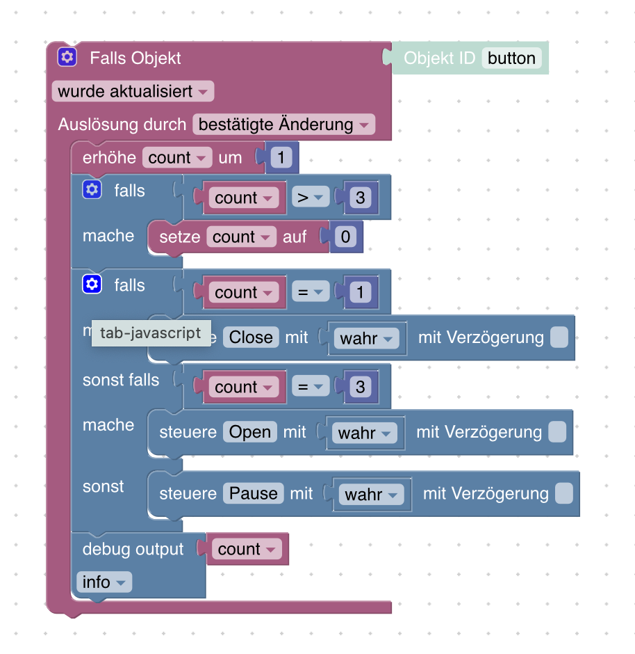

      ich hab ein script, irgendwo im Forum gefunden und das wollte ich verwenden und komme nicht weiter
      ich muss auf "aktualiseren" triggern, da der Wert sich nicht ändert.
      Ist ein shelly Blu button der bei 1xKlick eine 1 schreibt, 2x klicken eine 2 etc.
      ich will bei jeden klick (1) hoch/stop/runter und wieder auf Anfang.
      Wie gesagt, ich hab ein Script gefunden, das für mich angepasst, aber es klappt nicht.
      Aufgrund des "Aktualisieren" wird sozusagen 2x getriggert. Der rolladen fährt los und stoppt dann gleich. Wie fange ich den 2 Wert ab?

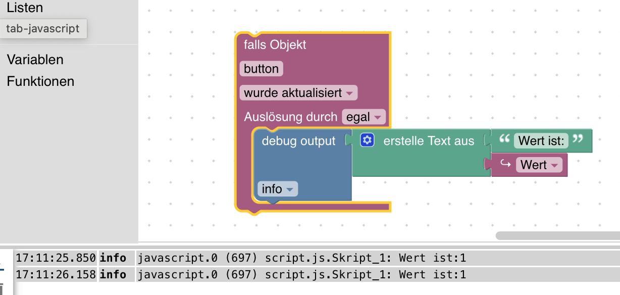

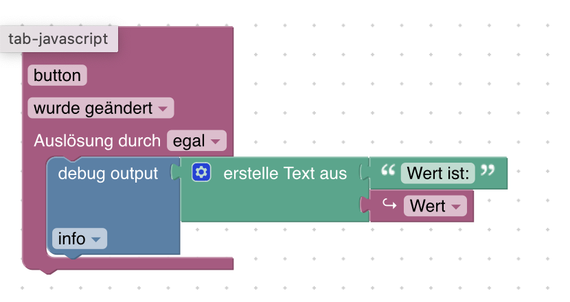

        Sicher? Überprüfe das Verhalten mittels Debug-Block:
          dos1973 @paul53 last edited by
          hi paul, nein, kommt nichst an.
          bei aktualisieren

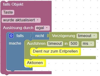

            Zweimal der gleiche Wert (1). Dann kann man Entprellen:

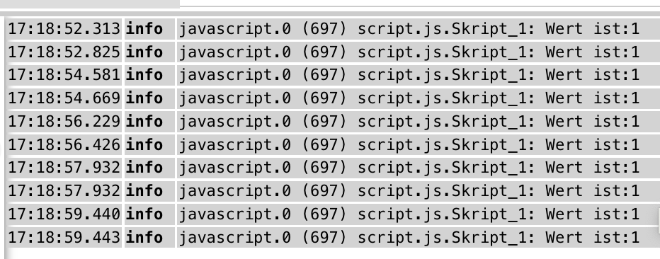

                  @paul53 das sind jetzt 5 klicks
                  ist ein BLE DEvice, d.h. es geht erst zu einem andere Shelly der es dann als Gateway weiterreicht

                      paul53 @dos1973 last edited by
                      @dos1973 sagte: das sind jetzt 5 klicks

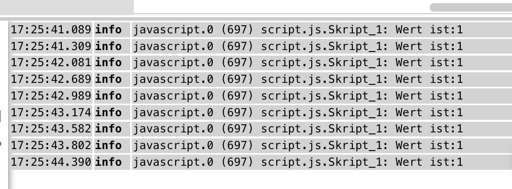

                      Die Differenzen sind sehr unterschiedlich von 0 ms bis ca. 500 ms. Mit dem Abstand zwischen Drücken und Loslassen hat es nichts zu tun?
                        ne, ich klicke einfach und zähle bis 5 hoch
                          @dos1973
                          Einmal sogar eine Differenz von ca. 600 ms. Dann muss wohl die Entprelldauer auf 1000 ms erhöht werden.

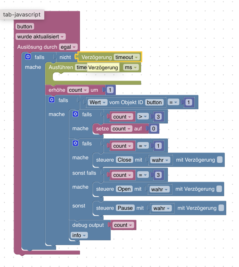

                            dos1973 @paul53 last edited by dos1973
                            so schauts jetzt aus und scheint auch gut zu funktionieren, erste hoch/ runter tests positiv
                            ich beobachte mal.
                            vielen Dank für die Hilfestellung
