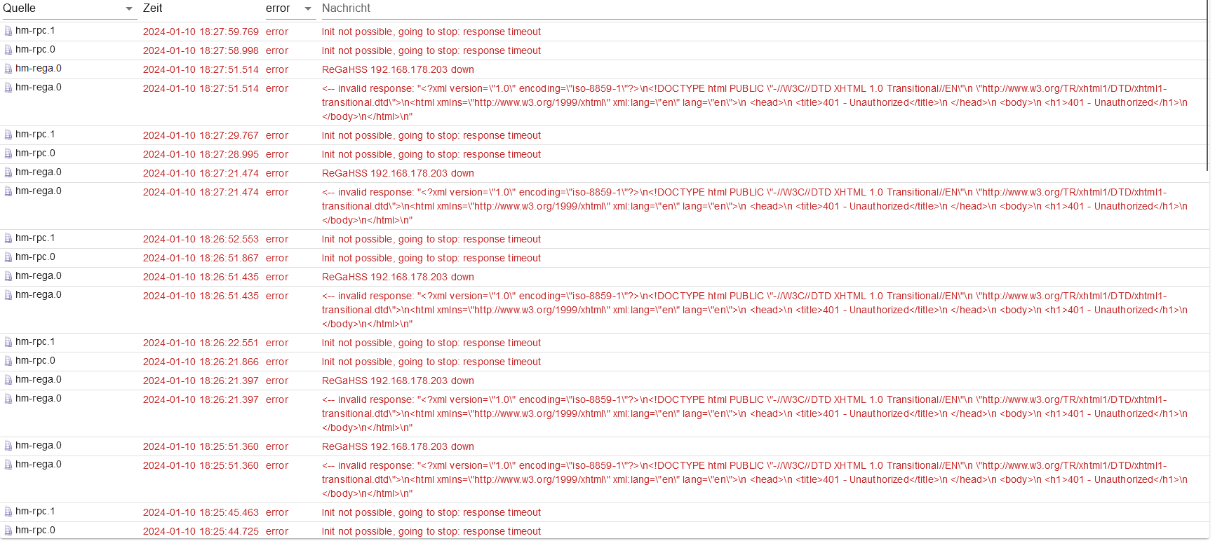

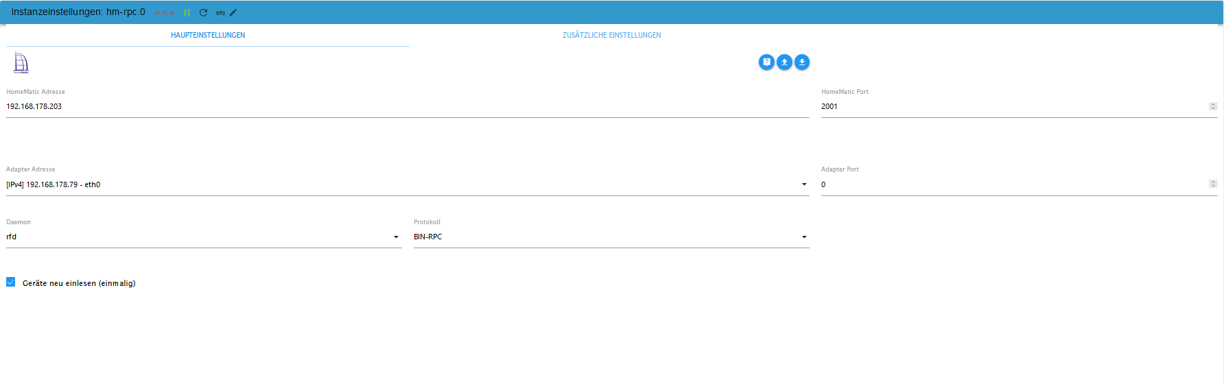

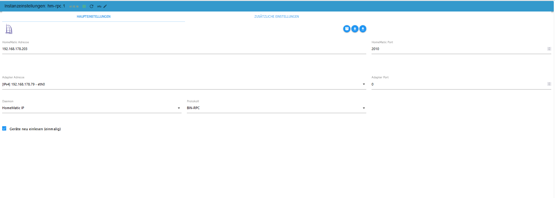

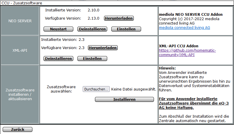

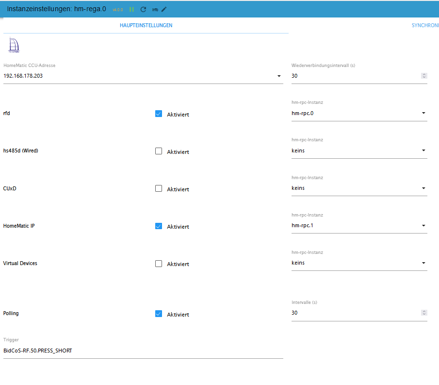

      Servus nachdem ich jetzt schon studen das internet durchforste und einfach nicht weiter komme frage ich euch mal um rat. Mein Iobroker will sich einfach nicht mir meiner homatic verbinden soweit ich das beurteien kann sollten alle einstellungen passen. Hier alle einstellungen und das Iobroker log. Bin für alle tipps dankbar. Danke schon mal im Vorraus Gruß Marcel

        Logs nicht als Screenshot, sondern in Codetages. Das ist am Handy echt grausam zu lesen.
        In der HM sind lt. Screenshot die Ports blockiert. Mehr habe ich jetzt am Handy auf die Schnelle nicht gesehen.

            Protokoll: XML-RPC. Nur CUxD spricht BIN-RPC.
            ioBroker läuft nicht in einem Container / einer VM?
