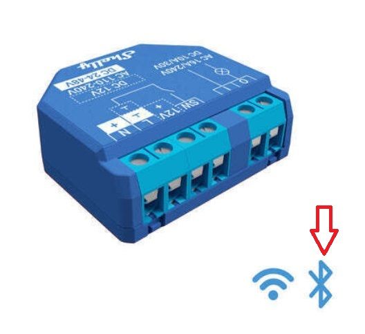

                              @dr-pie
                              haben die neuen Shelly das nicht als Standart mit dabei ?
                              Dr.Pie 1 Reply Last reply Reply Quote 0
                              • Dr.Pie
                                Dr.Pie @Ralla66 last edited by
                                @ralla66 Ja haben sie.
                                Aber bei allen ist BT deaktiviert
                                Ralla66 1 Reply Last reply Reply Quote 0
