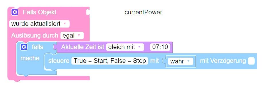

      Unter Blockly versuche ich den mit Wahr/falsch zu steuern, aber es passiert nichts
      Zeigen!
      https://forum.iobroker.net/topic/51555/hinweise-für-gute-forenbeiträge
        Ronnyempire @Codierknecht last edited by Ronnyempire
        MartinP Codierknecht 2 Replies Last reply Reply Quote 0
        • MartinP
          MartinP @Ronnyempire last edited by
          @ronnyempire Es passiert nur etwas, wenn die Aktualisierung von "current power" GENAU unm 07:10 erfolgt... Das wird nur zufällig einmal passen....

            Unter Blockly versuche ich den mit Wahr/falsch zu steuern, aber es passiert nichts. Was muss ich unter Blockly nehmen, damit der Button gesteuert wird?
            Dass da noch eine bestimmte Zeit im Spiel ist, hast Du mit keiner Silbe erwähnt.
            Was genau soll da wann passieren?

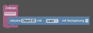

              Ich möchte, dass der Button um eine definierte Uhrzeit gedrückt bzw. der Wert auf True gesetzt wird.
              DJMarc75 Codierknecht 2 Replies Last reply Reply Quote 0
              • DJMarc75
                DJMarc75 @Ronnyempire last edited by
                @ronnyempire sagte in Button über Blockly steuern, aber wie?:
                Im Zeitplan die gewünschte Uhrzeit einstellen 😉
                • Codierknecht
                  Codierknecht Developer Most Active @Ronnyempire last edited by
                  Was denn jetzt?
                  Bei Änderung von "current power" oder zu einer bestimmten Zeit?
                  Oder vielleicht beides?
                  Wenn die Änderung von "current power" da nix mit zu tun hat, nimm den Zeitplan - so wie @DJMarc75 es vorgeschlagen hat.
                    @codierknecht Nein die Änderung von Current Power hat da nicht mit zu tun, ich dachte bisher immer, dass man zwingend einen Trigger braucht.
                    • DJMarc75
                      Ja, dem ist auch so und "Zeitplan" ist auch ein Trigger
