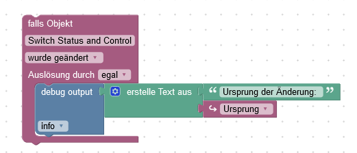

                        EDIT: Noch ein Experiment
                        Ohne gesetzten "Bestätigt" Haken (false->true)
                        javascript.0
                        	2024-01-11 13:19:38.384	info	script.js.Spielwiese.Test: Ursprung der Änderung: system.adapter.admin.0Status: true
                        fritzdect.0
                        	2024-01-11 13:19:38.384	info	DECT ID: 087610202315 identified for command (state) : true
                        Mit gesetztem "Bestätigt" Haken (true->false) Genau das Verhalten ...
                        javascript.0
                        	2024-01-11 13:22:39.925	info	script.js.Spielwiese.Test: Ursprung der Änderung: system.adapter.admin.0Status: false
                        javascript.0
                        	2024-01-11 13:22:52.171	info	script.js.Spielwiese.Test: Ursprung der Änderung: system.adapter.fritzdect.0Status: true

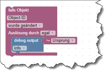

                        • MartinP
                          MartinP @Peter c last edited by
                          @peter-c - nein das Ding holt man sich aus dem Trigger - Menu
                          Erkennt man am kleinen vorangestellten Winkel-Pfeil
                            Peter c @MartinP last edited by
                            @martinp Alles klar, danke

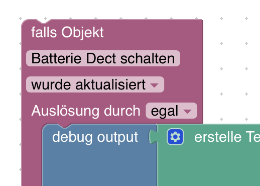

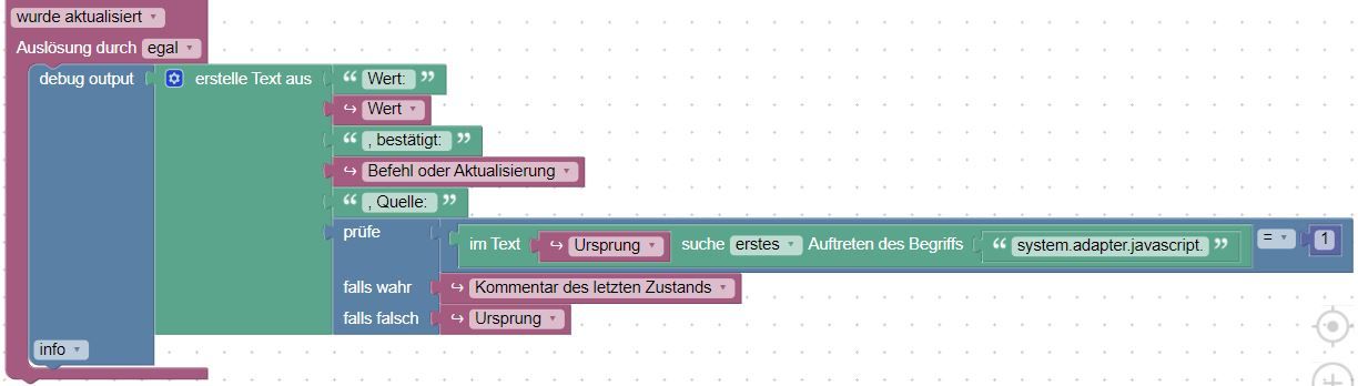

                              Peter c @Codierknecht last edited by
                              @codierknecht kann ich das so in mein bestehendes Blockly einbauen oder sollte es separat laufen?
                              Codierknecht paul53 2 Replies Last reply Reply Quote 0
                              • Codierknecht
                                Codierknecht Developer Most Active @Peter c last edited by
                                @peter-c
                                Kannst Du so einbauen

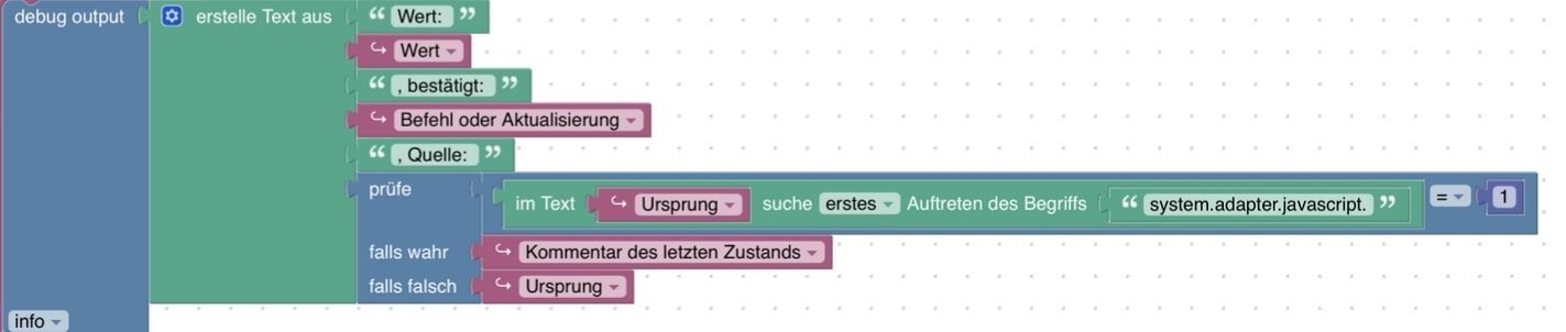

                                  paul53 @Peter c last edited by paul53
                                  @peter-c sagte: in mein bestehendes Blockly einbauen oder sollte es separat laufen?
                                  Das ist egal. Besser ein ausführliches Debug-Log mit Trigger auf "wurde aktualisiert":
                                   <block type="on" id="K?w[nJ7-H).$w5hG{TjO" x="63" y="13">
                                       <block type="debug" id=":uNfHbO:Ak@AGwBO$.a%">
                                         <value name="TEXT">
                                           <shadow type="text" id="F.RP`:J`F+FdSdJ%`3R7">
                                           <block type="text_join" id="!y)Z97dDfav|eym=(sf,">
                                             <mutation items="6"></mutation>
                                             <value name="ADD0">
                                               <block type="text" id="[G:mzw9qc:L+.`s;o[hG">
                                                 <field name="TEXT">Wert: </field>
                                             <value name="ADD1">
                                               <block type="on_source" id="5IzLMg(+,h=^*C-{.7*S">
                                             <value name="ADD2">
                                               <block type="text" id="gVzrNes=}@q3ZH:)He0|">
                                                 <field name="TEXT">, bestätigt: </field>
                                             <value name="ADD3">
                                               <block type="on_source" id="iC6|TD$jP3d~iHAGy2oV">
                                                 <field name="ATTR">state.ack</field>
                                             <value name="ADD4">
                                               <block type="text" id="0uTw(A0Vo!ai~6mt%SEA">
                                                 <field name="TEXT">, Quelle: </field>
                                             <value name="ADD5">
                                               <block type="logic_ternary" id="M8IAT/#0dDI%SIxi+$O~">
                                                 <value name="IF">
                                                   <block type="logic_compare" id="^,UT6OIYP%}wAAmwlFw)">
                                                     <field name="OP">EQ</field>
                                                       <block type="text_indexOf" id="jL3-2]QuZ}XWLVj_j^f8">
                                                         <field name="END">FIRST</field>
                                                           <block type="on_source" id="9?:oT|j@KTsZ*?7V-@mY">
                                                             <field name="ATTR">state.from</field>
                                                         <value name="FIND">
                                                           <shadow type="text" id="4f/|ug#*av0JS:4!G!31">
                                                             <field name="TEXT">abc</field>
                                                           <block type="text" id="t%_9Ux/$@xkZQTlx(5Is">
                                                             <field name="TEXT">system.adapter.javascript.</field>
                                                       <block type="math_number" id="3Bd{vghoqq*m0,6zhSLQ">
                                                         <field name="NUM">1</field>
                                                 <value name="THEN">
                                                   <block type="on_source" id="+}ATb]`g=jCI+rw},2^9">
                                                     <field name="ATTR">state.c</field>
                                                 <value name="ELSE">
                                                   <block type="on_source" id=":aPM:=_|!J-zcC-54KmY">

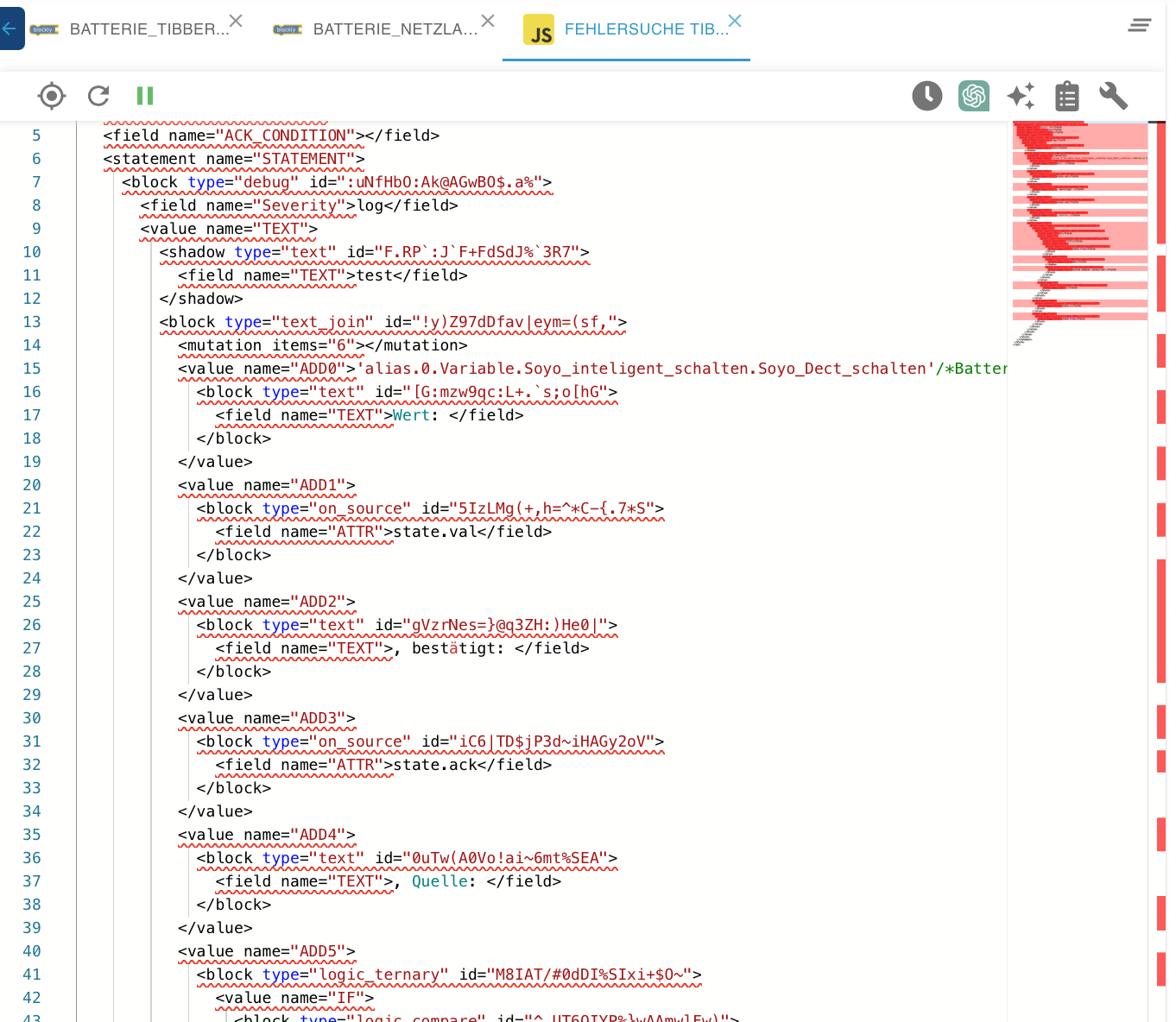

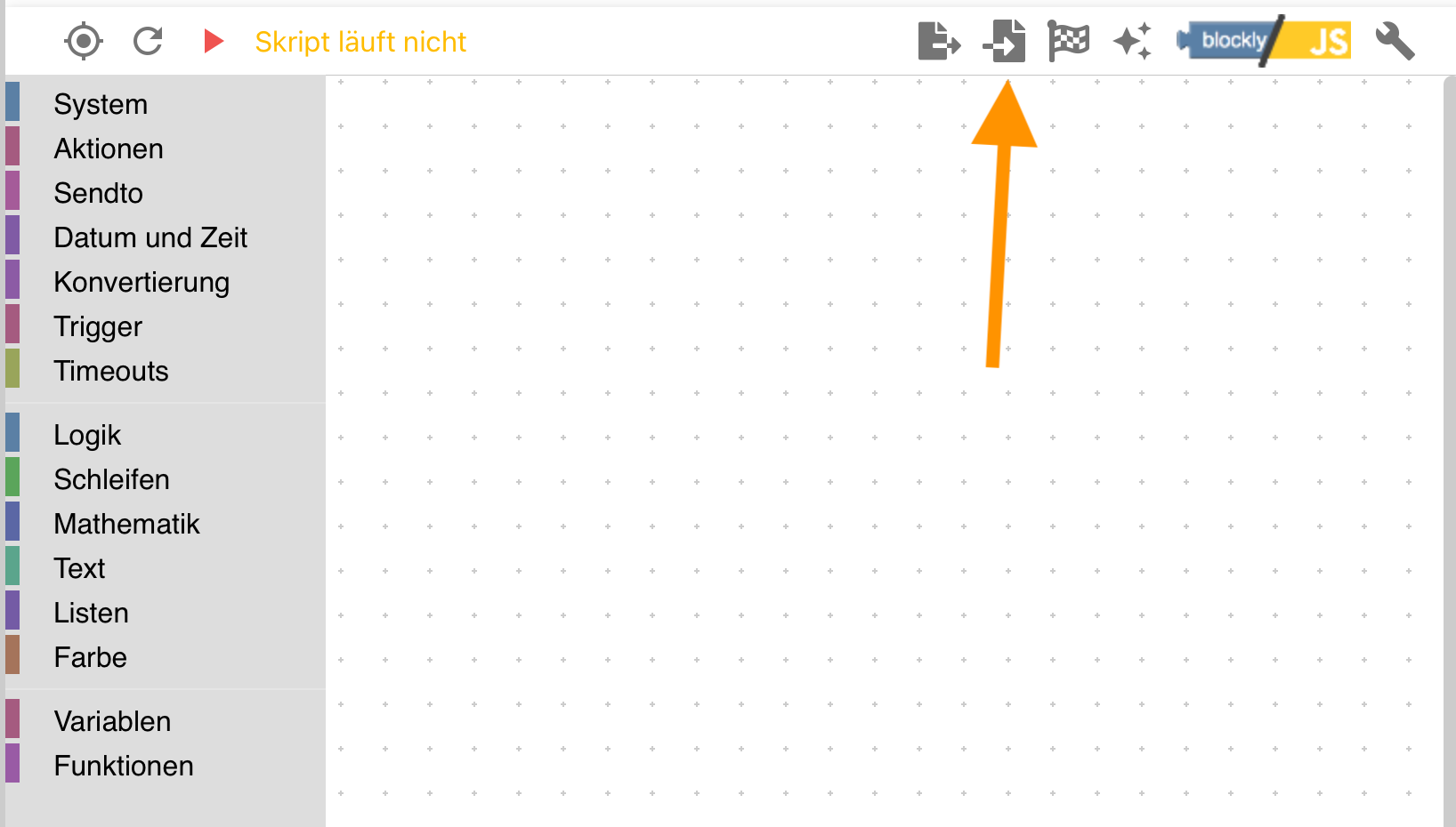

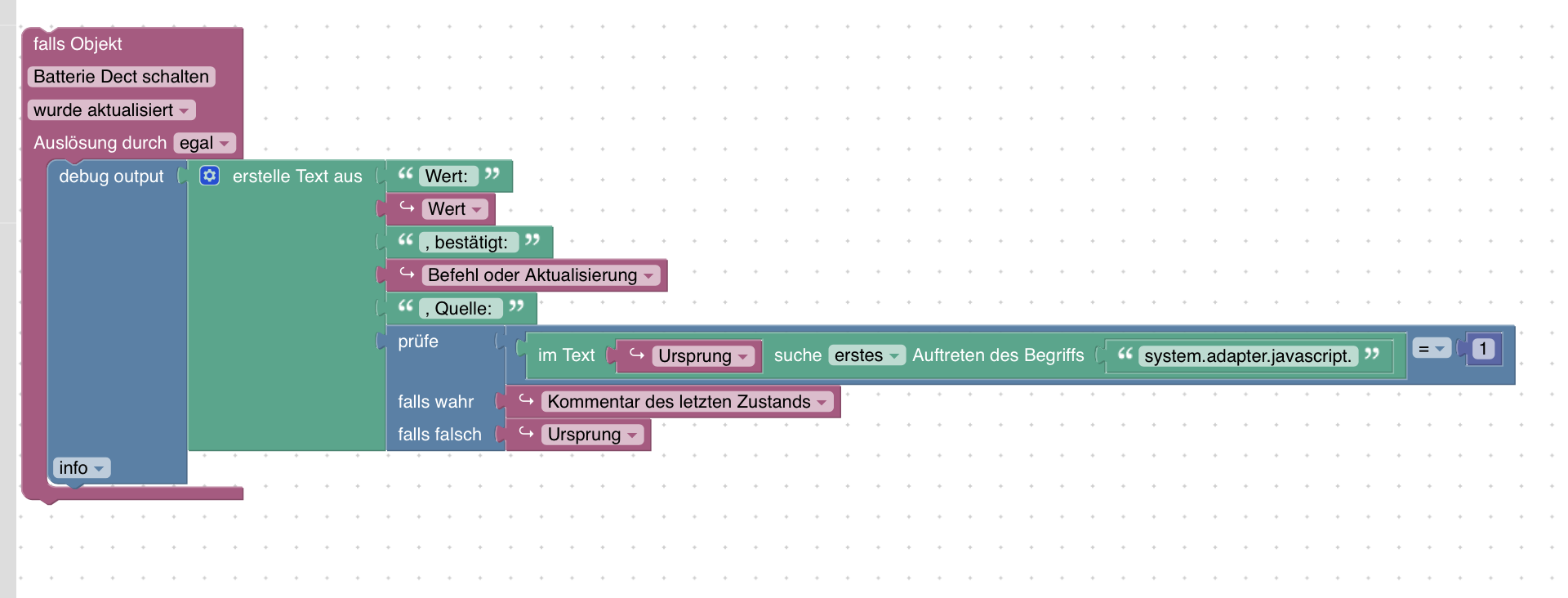

                                    Peter c last edited by Peter c
                                    @paul53 Ich gehe mal davon aus das dieses Script die Umwandlung des Blockly darüber ist.
                                    Hab es als neues Script angelegt, den ID Wert des Datenpunktes eingegeben und das Script gestartet.
                                    War das so richtig?
                                    Nur ist alles in dem Script rot.
                                    paul53 haus-automatisierung 3 Replies Last reply Reply Quote 0
                                      @peter-c sagte: Script die Umwandlung des Blockly darüber ist.
                                      Es ist eine Erweiterung der Log-Ausgabe.
                                      @peter-c sagte in Unerklärliches Ausschalten bei einfachem Blockly:
                                      War das so richtig?
                                      Ja.
                                      • haus-automatisierung
                                        haus-automatisierung Developer Most Active @Peter c last edited by haus-automatisierung
                                        @peter-c Du musst das als XML in (d)ein Blockly-Script importieren. Du hast das XML in ein neues JavaScript importiert. Das funktioniert so natürlich nicht...
                                        Bitte mit den Grundlagen beschäftigen 🙂
                                          @peter-c sagte: Nur ist alles in dem Script rot.
                                          Du hast es vollständig in Blockly importiert: Exakt den kompletten Text in Code tags?
