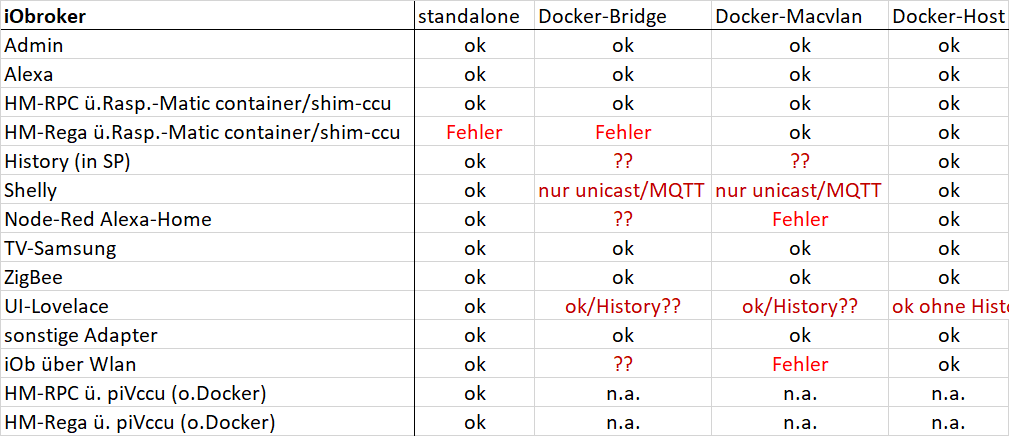

      Hier ein Überblick der versuchten Konstellationen:

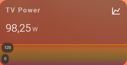

      Bei der Konstellation iObroker in Docker mit Host Netzwerk fehlt mir nur eine korrekte Anbindung des history adapters und zwar in der Lovelace-UI.

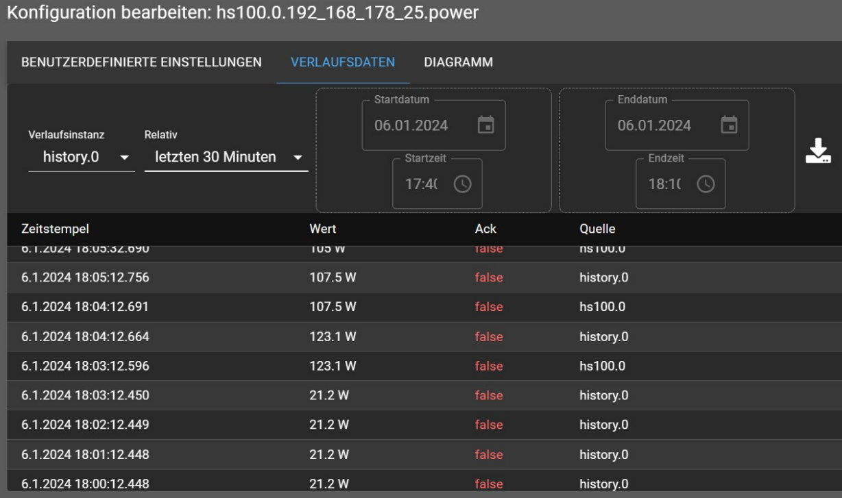

      Das Problem ist dass der history.0 Adapter läuft und in dem Statepoint sowohl die Verlaufsdaten als auch Diagramm gezeigt werden, die allerdings in (Iobroker-)Lovelace-UI über custom:mini-graph-card nicht dargestellt werden können.

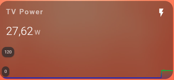

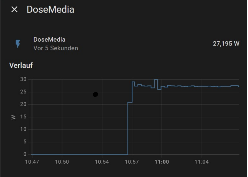

      Hier die korrekte Darstellung in standalone-iobroker:

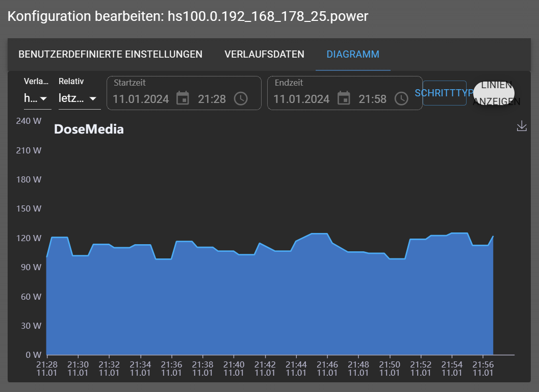

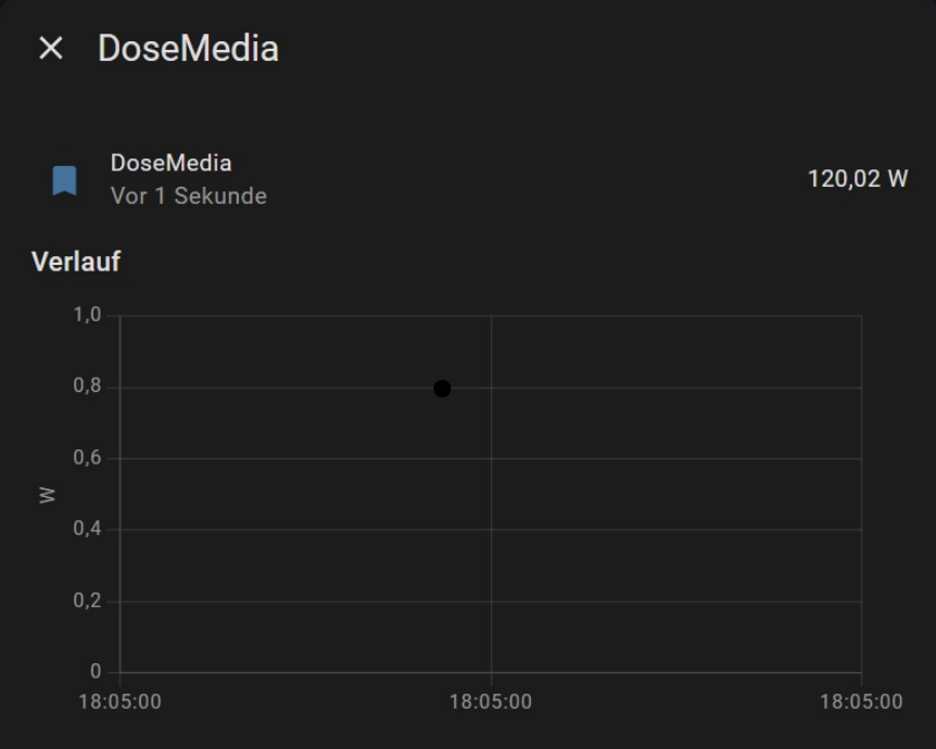

      In einer Iobroker-Docker Installation ist in Statepoint alles korrekt, auch die Daten unter /opt/iobroker/history sind da (in Iob-container als auch gemappt in host), in mini-graph-card wird dagegen keine Historie gezeigt:
      • Statepoint-history
      • cust:mini-graph-card:
      Auffällig ist dass die Zeitskala kein Intervall darstellt, sondern nur ein Zeitpunkt.
      In in Lovelace-UI ist nur ein waagerecheter Strich mit dem Aktuellen Wert dargestellt:
      Der Diagramm in Statepoint-History zu gleicher Zeit:

        Lag wohl an lovelace Adapter-Version. Die im IoB-Admin angebotene Version 3.0.1 ist hinsichtlich History fehlerbehaftet.
        Lösung: manuelle installation über die Konsole (hier im Iobroker-Continer):
        # iobroker upgrade lovelace@4.1.2
        funktioniert die History wieder.
