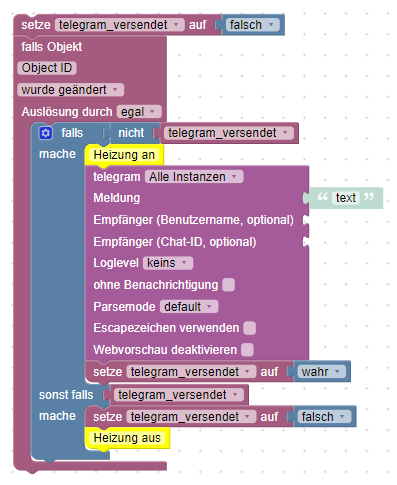

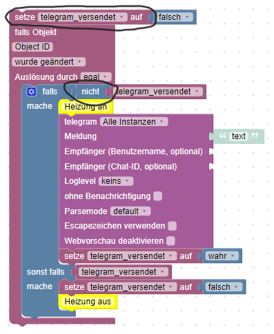

        @martin Variable "HuehnertelegrammSent" anlegen. Auf false setzen...
        im "Mache" Zweig "HuehnertelegrammSent" auf false abfragen, nur, wenn false Telegram feuern. und H....Sent auf true setzen;
        Beim Ausschalten der Heizung H...Sent wieder auf false setzen ...
        Sind das immer noch zu viele Telegramme, muss man schauen....

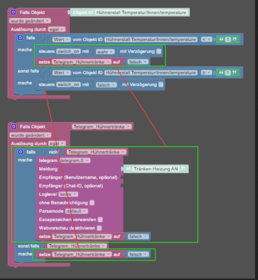

                Ich habe jetzt mal ein einfacheres Skript umgebaut.
                Jetzt kommen allerdings gar keine Telegram-Nachrichten. Er setzt mir auch den Datenpunkt nicht von true auf false etc.

                • David G.
                  David G. @martin last edited by
                  @martin
                  Natürlich noch mit deinen Bedingungen verknüpfen.
                  • David G.
                    David G. @martin last edited by David G.
                    @david-g sagte in Blockly-Skript Telegramm spammt:
                    @martin
                    Nicht nur "Object" nehmen.
                    Muss
                    sein.

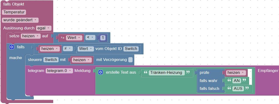

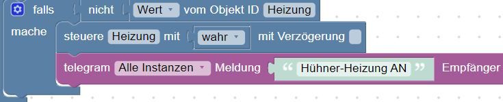

                      paul53 @martin last edited by
                      @martin sagte: Wie kann ich das abstellen?
                      Nur beim Einschalten ein Telegramm senden durch eine Abfrage des Heizungs-DP.

                          • David G.
                            Leichter wäre es aber wirklich wie @paul53 geschrieben hat, einfach zu prüfen ob die Heizung schon an ist.

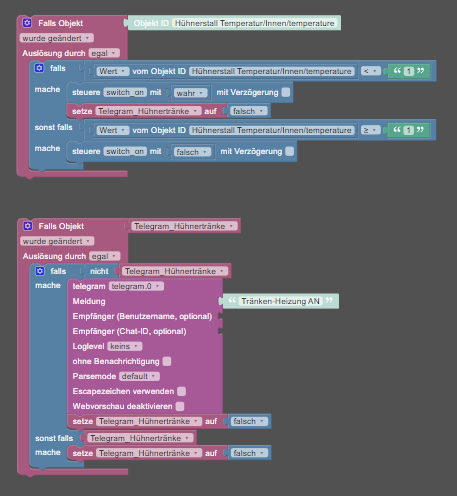

                              Also so??

                                • MartinP
                                  MartinP @martin last edited by
                                  @martin said in Blockly-Skript Telegramm spammt:
                                  Also so??
                                  Ich glaube nicht, dass man Variable als Trigger verwenden kann ...
                                  Die beiden markierten Blöcke aus dem unteren Trigger im oberen Trigger mit einbauen...

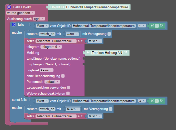

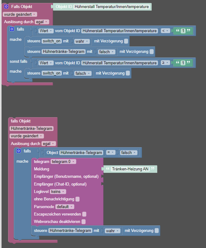

                                    Danke.
                                    Nächster Versuch:

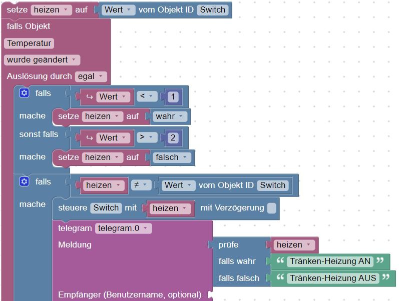

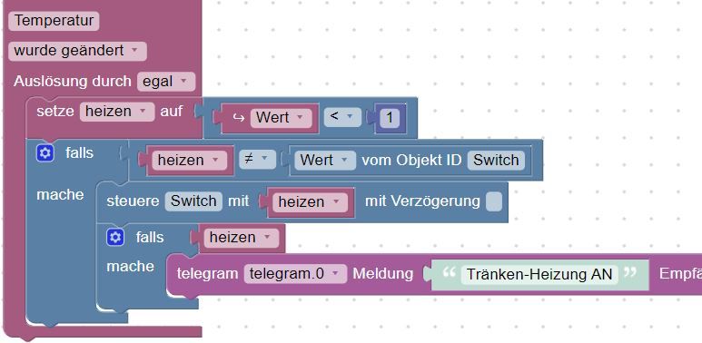

                                      paul53 @martin last edited by paul53
                                      @martin sagte: Nächster Versuch:
                                      Vorschlag:
                                      ... oder mit Nachricht "AN" und "AUS"
                                      Allerdings sollte man eine Hysterese vorsehen, damit im Grenzbereich der Temperatur nicht ständig ein- und ausgeschaltet wird. Etwa so:

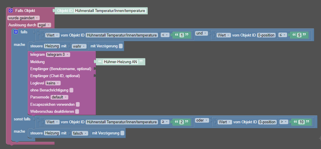

                                          martin @paul53 last edited by
                                          Vielen Dank!
                                          Ich werde das Skript wie in deinem letzten Bild nachbauen und testen.
