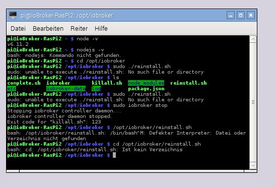

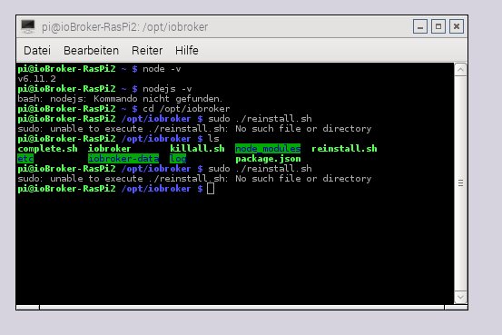

      Jetzt wird's knifflig!
      Die Datei reinstall.sh ist anscheinend immer noch mit einem Windows editor bearbeitet worden.
      ^M deutet darauf hin.

          Aber er hat es doch schon starten können, da kam doch die Fehlermeldung bin/bash/^M…

            Aber er hat rs doch schpn starten können, da kam doch die Fehlermeldung bin/bash/^M… `
            Stimmt, dann muss er die Datei "nur noch" in das Linux-Format bringen.

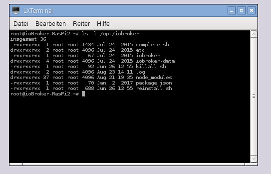

              navino last edited by

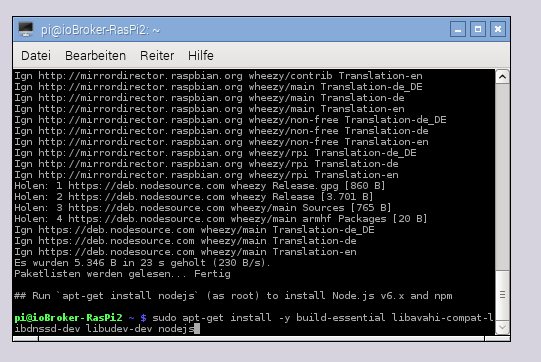

              konnte ich mich als root anmelden
              hier die Ausgabe:
              • N
                ich kann den iobroker stoppen und starten…
                Ist dann nicht alles gut?

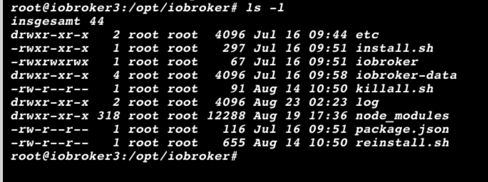

                            Dass ist nicht sinnvoll, da er sein System inkl. node / npm gerade aktualisiert hat. Er sollte "nur noch" die Datei /opt/iobroker/reinstall.sh in das Linux-Format bringen (z.B. durch das https://raw.githubusercontent.com/ioBroker/ioBroker.js-controller/master/reinstall.sh ersetzen) und dann ausführen. Das ist allerdings nur nötig, wenn bestimmte Adapter beim ioBroker-Start Fehler-Logs erzeugen.

                                Meine Original-Datei reinstall.sh war ebenfalls im DOS-Format, sie wurde bei der Installation so erzeugt. Es war also ein Fehler im Original, der inzwischen korrigiert wurde.

                                  Außer die wird mit einem restore wieder überschrieben.

                                      Die Datei war einige Zeit im Original im Windows Format und außerdem nicht ausführbar.

                                        Ob ich eine altes Linux habe weiß ich nicht, habe es hier mal heruntergeladen.
                                        Ich habe den ioBroker und alle benutzten Adapeter immer auf den neusten Stand gehalten, und auch beim updaten so einige Threads hier aufgemacht( manche können sich vielleicht noch erinnern 😄 )
                                        Jetzt kam die Meldung für das update von node und auch das habe ich zügig ausführen wollen.

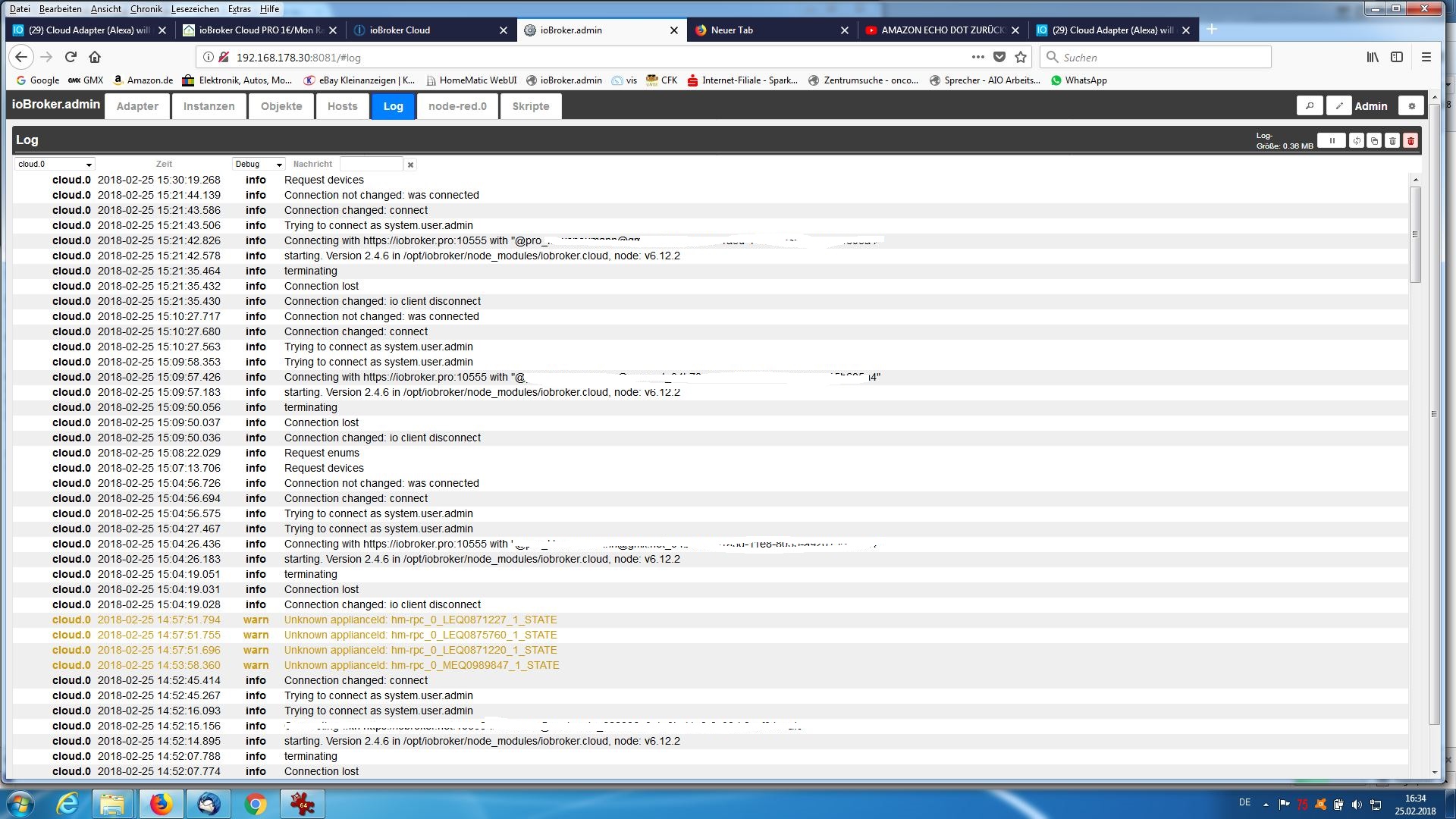

                                        Der iobroker läuft jetzt, alle Adapter laufen auch und im log sind keine Fehler zu erkennen.
                                        Jetzt noch einmal die Frage: soll ich das reinstall.sh ins Linux Format bringen und ausführen?
