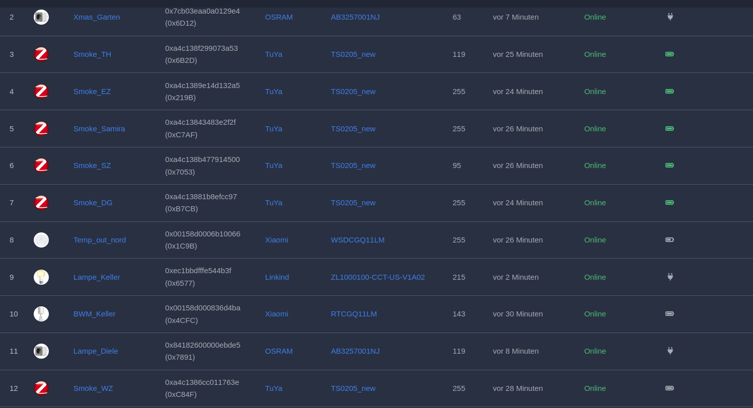

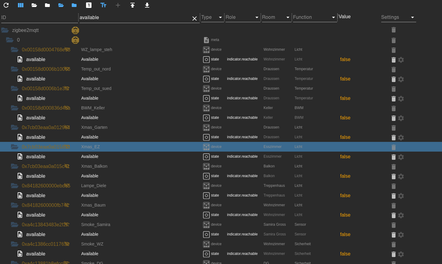

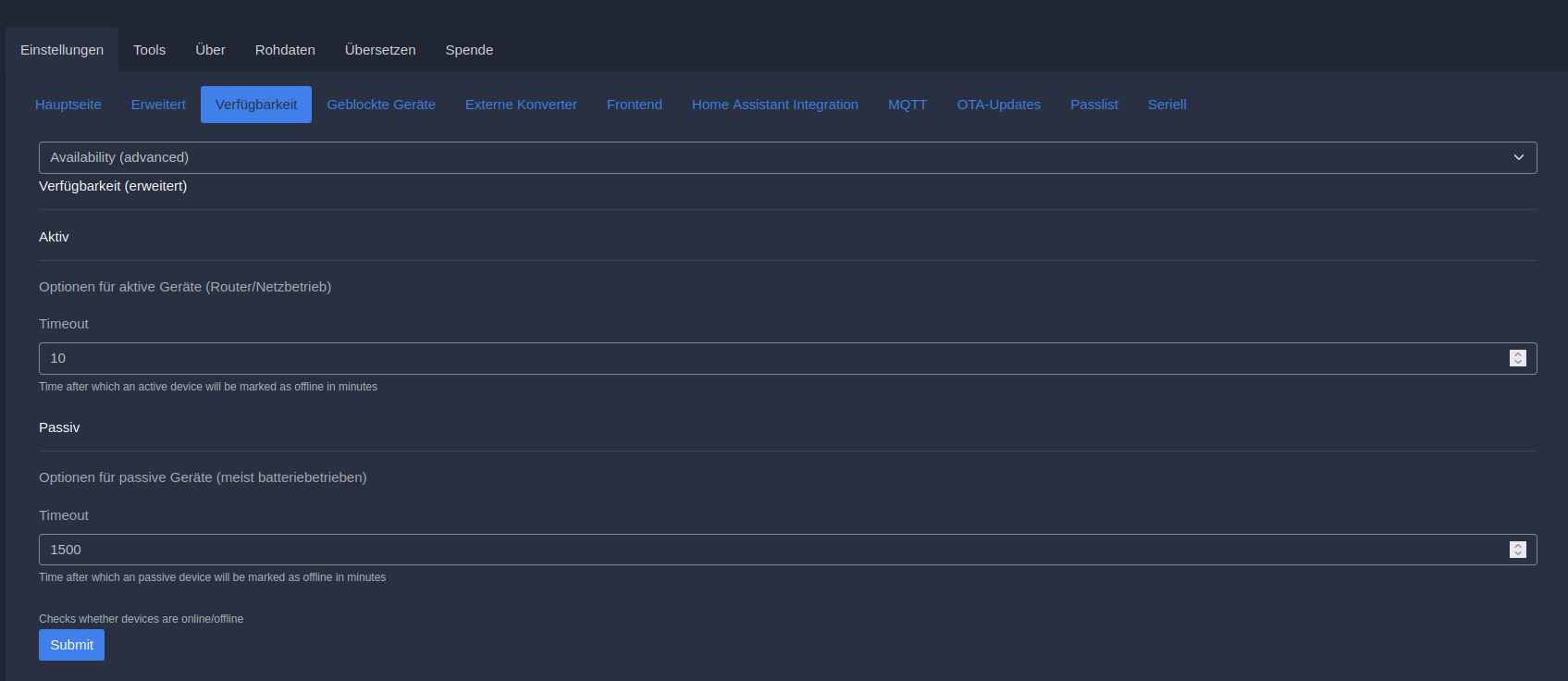

      Im Zigbee2Mqtt wird die Verfügbarkeit der Geräte korrekt angezeigt (online/offline), jedoch die Datenpunkte der dazugehörigen Objekte "available" haben alle den Wert false und werden nicht aktualisiert. Siehe Screenshots, habe ich bei der Instanz was falsch eingestellt, in Zigbee2Mqtt oder ist das ein Fehler mit dem ich leben muss?
      Zigbee2MQTT Geräte Ansicht:
      Objektbaum IOBroker:

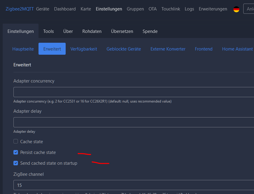

      Zigbee2MQTT Einstellungen:

              @toralt Im Screenshot ist die erweitere Option für availability, nur auf true setzen hatte ich zu beginn, das hat jedoch auch nicht funktioniert.

                        cache_state: false
                        auf sich, der sich im Dir verlinkten Beitrag befindet und den man so setzen sollte? Ich hatte den bislang nicht gesetzt (also war der default true) und es hat anscheinend dennoch alles funktioniert. Habe es jetzt wie im DOC auf false gesetzt, merke aber keinen Unterschied im Verhalten?!
                        Gruss, Jürgen
                        • W
                          Wildbill @Wildbill last edited by
                          @arteck Kannst Du dazu nichts sagen, was es mit cache_state: false auf sich hat? Ich hatte es bis damals auf true, ohne Probleme festzustellen (habe Zigbee2MQTT aber auch erst 2 Wochen am Laufen, nachdem ich von Deconz gewechselt bin). Dann hatte ich es am 14.01. auf false umgestellt und hatte jetzt zweimal das Problem, dass mir Geräte (batteriebetriebene) die mal offline gingen, weil bei einem Stromkreis mit deren Routern kurz der Strom weg war, in iobroker auf offline blieben und erst nach einem Neustart des Adapters wieder online waren. Mit cache_state: true meine ich, dass sie automatisch wieder auf available=true gingen, sobald wieder ein Paket ankam. Mein Verständnis des Cache bei Zigee2MQTT würde mir jetzt sagen, dass eben mit true immer alle Attribute übertragen werden und bei false nur die, die sich geändert haben?! Aber warum dann das unterschiedliche Verhalten, wenn sich die Availability in Zigbee2MQTT ja geändert hat? Und warum sollte ich NICHT wollen, dass auch unveränderte Attribute einfach (nochmal) mit übertragen werden?
