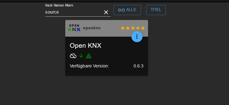

        Und die Suchfunktion hat Dir nicht den Adapter Sourceanalytix vorgeschlagen ?

                @djmarc75 Merkwürdig - Sourceanalytix wird mir nicht vorgeschlagen. Noch nicht in stable?
                Centurytt 0 1 Reply Last reply Reply Quote 0
                • Centurytt 0
                  Centurytt 0 @MartinP last edited by Centurytt 0

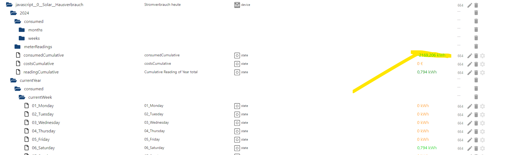

                  @martinp nein du musst auf Beta umstellen dann kannst ihn suchen installieren. Dann wieder auf stable zurück. Hab mir den Adapter angesehen. Aber ich weiß nicht... der liefert mir Werte die keinen Sinn ergeben. Ich bin nicht so begeistert.
                    Homoran Global Moderator Administrators @Centurytt 0 last edited by
                    @centurytt-0 sagte in Blockly zur Berechnung Strom-Hausverbrauch über 24h:
                    warum?
                    • Centurytt 0
                      Centurytt 0 @Homoran last edited by
                      Egal welche Startwerte ich nehme es ist immer ein Minus Wert. Ausserdem zählt er den Wert nicht sondern hüpft hin und her mal mehr mal weniger ! Ich möchte nur simple den aktuellen Stromverbrauch zählen damit am Ende vom Tag ein Tagesstromverbrauch rauskommt......

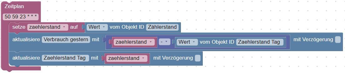

                            Dann werden für Blockly zwei eigene Datenpunkte benötigt: "Verbrauch gestern" und "Zaehlerstand Tag" als Merker für den Zählerstand zum Tageswechsel.

                                paul53 @Centurytt 0 last edited by paul53
                                @centurytt-0 sagte: das teste ich gleich mal
                                Trage in den DP "Zaehlerstand Tag" einen Wert ein, der nur etwas kleiner ist als der aktuelle Zählerstand, damit der erste "Verbrauch gestern" nicht utopisch hoch wird.

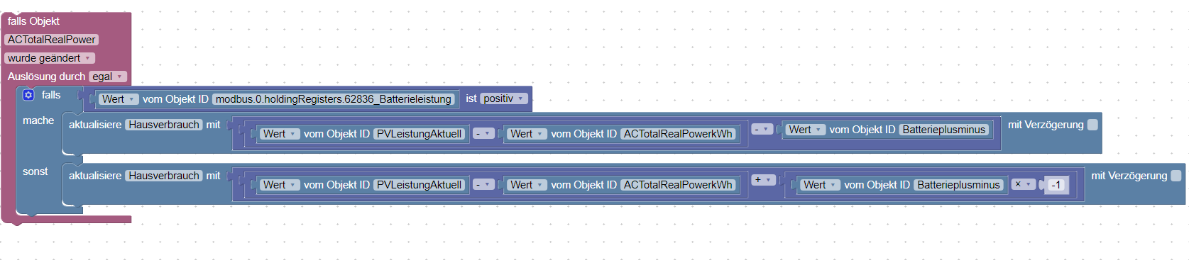

                                          Ich glaube ich hab mich da etwas falsch ausgedrückt. Nochmal zur Erklärung:
                                          Ich habe via Modbus die Werte meines Stromverbrauches der sich ständig aktualisiert und den momentanen Verbrauch angibt:
                                          Diesen Wert möchte ich nehmen und damit den tgl. Stromverbrauch errechnen um diesen zu visualisieren. Dann den Vortag. Aber mit diesen ständigen sich ändernden Werten kann ich nicht umgehen.

                                            @homoran ja der Rohwert ist der derzeitige aktuelle Hausverbrauch. Der ändert sich ständig.
