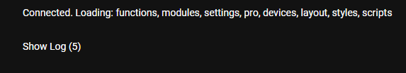

      Habe heute wieder mal mehrere Stunden an meiner Visualisierung gearbeitet. Als ich bei einem der Widgets ein zusätzliches Gerät "eingebaut" habe und dieses um eine Position nach oben verschoben habe, war plötzlich der "untere Teil" der Widgetdefinition leer ( Der Teil in welchem die einzelnen Geräte angezeigt werden). Beim Neuladen der Seite bleibt Jarvis (V3.1.8) nun hartnäckig hängen. Habe sowohl den Jarvis Adapter, wie auch den iobroker neu gestartet ohne Erfolg. Im Log ist nichts zu sehen. Hat irgendjemand einen Tipp an was das liegen könnte, resp. wie ich die Visualisierung retten kann?

        F12 -> wird ein Fehler angezeigt?

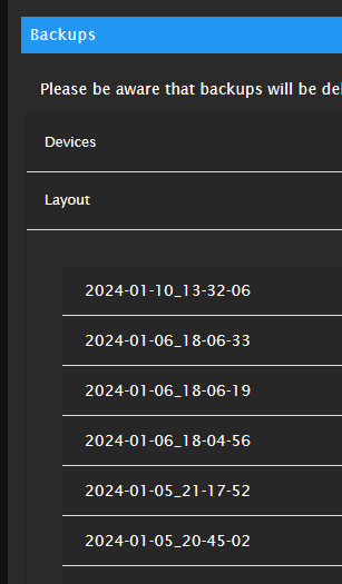

        Du kannst den alten Zustand vor der Änderung wiederherstellen. Über die Instanz-Einstellungen.
        An den Zeitpunkt kannst du Dich erinnern.
        Dann den Zeitpunkt vorher auswählen.

            MCU last edited by
            @lucky256 sagte in Jarvis bleibt beim laden hängen:
            Wann wird eigentlich ein Backup angelegt?
            Bei jeder Änderung. Bis zu 20 Backups(Änderungen) pro DP(devices, widgets, layout, css) werden im System gehalten.
            Bei Update gehen die verloren.
