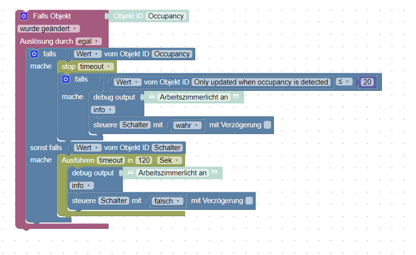

      ich versuche die ganze Zeit den Sonoff SNZB-06P Bewegunsmelder in iobroker mit dem Blockly zum laufen zu bringen, leider habe ich es nicht hinbekommen.
      Ich würde mich sehr darüber freuen wenn mir jemand helfen kann.
      Hier die Datenpunkte aus Objekte.
      So sieht mein Blockly Script dazu aus den Script habe von meinem alten Aqara Bewegungsmelder angepasst und übernommen!

        paul53 @acem last edited by
        @acem sagte: habe ich es nicht hinbekommen.
        Zeige bitte die OBJEKTDATEN von "zigbee.0.3410f4fffee22b13.illumination" in Code tags. Laut Bild enthält er einen String ("bright").
          und pass den Titel an
          https://forum.iobroker.net/topic/51555/hinweise-für-gute-forenbeiträge

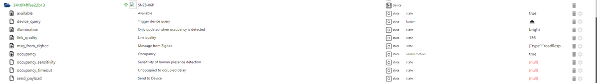

            FredF Most Active Forum Testing @acem last edited by
            @acem
            illumination gibt nur dim oder bright aus und ist ein String
            Nachzulesen hier: https://www.zigbee2mqtt.io/devices/SNZB-06P.html#illumination-enum
            @acem
            Was du mit diesem DP erreichen willst, ich weiss es nicht.
            Das ist doch ein Präzenzmelder, brauchst doch dann den DP occupancy abzufragen, wenn der true dann Licht an. Oder ich verstehe deine Anforderung nicht...
            Noch was: occupany timeout geht nur von 15 bis 65535... auch im Link nachzulesen.

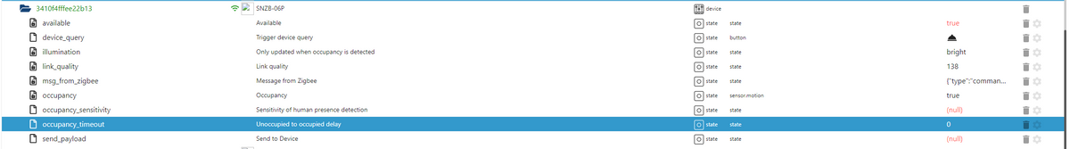

              acem @paul53 last edited by
              @paul53 sagte in Sonoff SNZB-06P:
              Hier die Objektdaten von OBJEKTDATEN von zigbee.0.3410f4fffee22b13.illumination

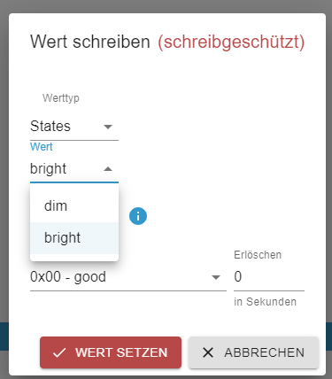

                paul53 @acem last edited by paul53
                @acem sagte: Hier die Objektdaten
                Dann vergleiche mit "dim", was vermutlich für "dunkel" steht.
                  @paul53 sagte in Sonoff SNZB-06P Funktioniert nicht in iobroker:
                  habe beides probiert dim und bright hat nicht funktioniert

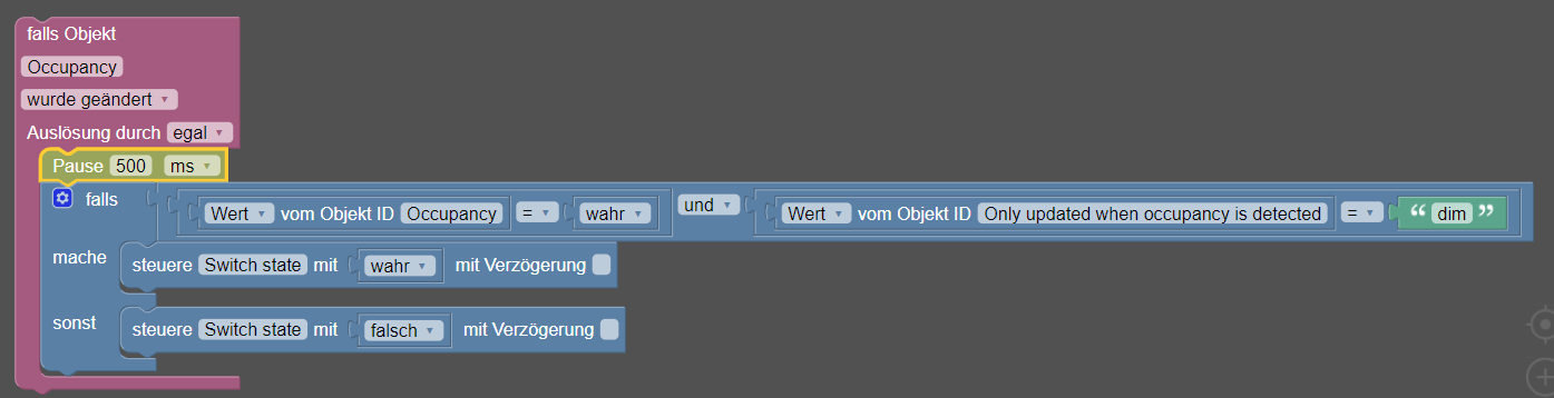

                          • crunchip
                            crunchip Forum Testing Most Active @acem last edited by crunchip
                            @acem sagte in Sonoff SNZB-06P Funktioniert nicht in iobroker:
                            Wie kann ich dann mit dem Blockly arbeiten das es dann bei Bewegung im Zimmer ist immer an bleibt und bei keiner Bewegung aus geht.
                            einfach den DP occupancy, wenn dieser true geht Licht an, wenn er auf false springt, geht Licht aus
                            Select the msOccupancySensing Cluster, ultrasonicOToUDelay is the detection duration setting.
                            On firmware versions lower than 1.0.5, the shortest detection duration is 30 (seconds), otherwise, the sensor will stay permanently on detected status.
                            Firmware version 1.0.5 and above allows setting the shortest detection duration to 15 (seconds).
                            heisst je nach Firmware schaltet er frühestens auf false nach 30 bzw 15 sec, wenn keine Bewegung
                            wenn du die helligkeit mit einfließen lassen möchtest, dann musst du noch den illumination mit dazu nehmen, dieser schaltet vordefiniert von hell nach dunkel und zurück, da kann man leider nichts einstellen, ist wie bei Cameras, die bei Dämmerung das Nachtlicht aktivieren
                            wie kann ich es Lösen.
                            trigger occupancy
                            falls WERT und wert illumination=dim
                            schalte Licht

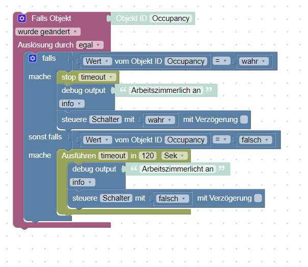

                              acem @crunchip last edited by acem
                              @crunchip sagte in Blockly funktioniert nicht mit Sonoff SNZB-06P in iobroker:
                              trigger occupancy
                              schalte Licht

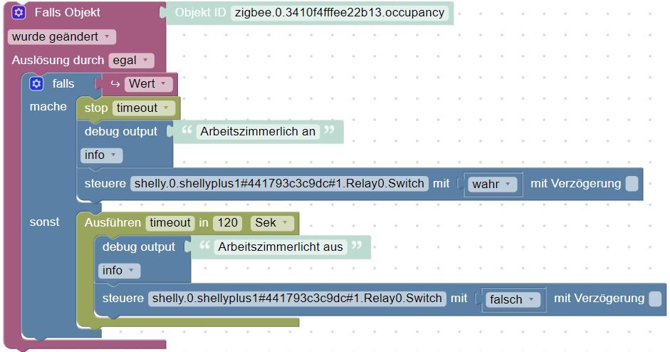

                              Ich habe es mal so gemacht, ich hoffe nicht zu kompliziert 🙂 geht bestimmt einfacher oder?
                                <variables>
                                </variables>
                                <block type="on_ext" id="/;%(6cw*)K,,oq[EQ(oq" x="-451" y="-52">
                                  <value name="OID0">
                                    <shadow type="field_oid" id=":V?sH*65*jOvUY?2){lz">
                                      <field name="oid">zigbee.0.3410f4fffee22b13.occupancy</field>
                                    <block type="controls_if" id="Cod,W2){cne2E;Y$=kr.">
                                        <block type="logic_compare" id="tbf!}6sq_36uiw%)5u^5">
                                          <field name="OP">EQ</field>
                                            <block type="get_value" id="yuHB[kScC-!c@P!(B?F/">
                                              <field name="OID">zigbee.0.3410f4fffee22b13.occupancy</field>
                                            <block type="logic_boolean" id="Cf(%Zr@?pAAZ!EQFbbgz">
                                        <block type="timeouts_cleartimeout" id="ZHMeZ7]4U%rurh7(#:O1">
                                            <block type="debug" id="EkxHeN)R55.0I.%q{|L*">
                                              <value name="TEXT">
                                                <shadow type="text" id="oAi|QYN}-o(P}n.#o#}a">
                                                  <field name="TEXT">Arbeitszimmerlich an</field>
                                                <block type="control" id="uI@lOQfQiApmj1B@LPm@">
                                                  <field name="OID">shelly.0.shellyplus1#441793c3c9dc#1.Relay0.Switch</field>
                                                    <block type="logic_boolean" id="JGyPlzyKk#zMqky{n4xk">
                                      <value name="IF1">
                                        <block type="logic_compare" id="AM2)S%(t|SrlY,cjH}sw">
                                            <block type="get_value" id="L2hSZjRyb(aX2/fqlJ?L">
                                            <block type="logic_boolean" id=":%cmPGf{AwEPZRrwpai~">
                                      <statement name="DO1">
                                        <block type="timeouts_settimeout" id="?_3IX7R|!Zp#`/}RQENu">
                                          <field name="DELAY">120</field>
                                            <block type="debug" id="1?+LoUBr3mJlwe5a^*zo">
                                              <value name="TEXT">
                                                <shadow type="text" id="gK=Sv5Pf*tUtzvB{ONNS">
                                                  <field name="TEXT">Arbeitszimmerlicht an</field>
                                                <block type="control" id="fWu0;w)bHd0RNW[W5bM@">
                                                    <block type="logic_boolean" id="t~y$I48:2A,yca2Tx=(9">
                              Wie bekomme ich die Firmware heraus kann ich nicht z.B 120 sec. Einstellen? damit das LIcht dann nach deiser Zeit aus geht?
                              Das mit der Helligkeit mit einfließen überlege ich mir wie ich es am besten löse! vielleicht gibt es noch etwas was ich mit integrieren kann, wo dann den LUX abfragt.
                              Das mit Blockly habe ich von meinem Aqara Bewegungsmelder angepasst, wie gesagt geht bestimmt sehr einfach, kann mir jemand mit dem Script Helfen?
                              Vielen Dank
                              Acem

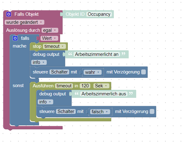

                                @acem sagte: geht bestimmt einfacher oder?
                                  acem @paul53 last edited by acem
                                  Script ist erstellt, so sieht es dann aus.
                                    <variables>
                                      <variable id="+iPvUT#!BoreP:Ut)i[J">Wert</variable>
                                    </variables>
                                    <block type="on_ext" id="E[)rqw/ukud-Nv21X^8o" x="-612" y="-87">
                                      <value name="OID0">
                                        <shadow type="field_oid" id="fr1l;xb!cR{9|+-^?,NK">
                                        <block type="controls_if" id="!@2,Q$@7u^1K1Gy:}P5-">
                                            <block type="variables_get" id="fqq3xaVOpz6zgcxVg`Nt">
                                              <field name="VAR" id="+iPvUT#!BoreP:Ut)i[J">Wert</field>
                                          <statement name="ELSE">
                                  Den Sonoff SNZB-06P Bewegungsmelder habe ich auch aus iobroker Zigbee gelöscht und neu angelernt so sieht der DP aus.
                                  DP von Occupancy ist auf true leider bleibt das Licht bei Bewegung aus! der Wert ändert sich auch nicht.
                                    @acem sagte: so sieht es dann aus.
                                    Wert darf keine selbst erstellte Variable sein. Man findet sie unter "Trigger".
                                      @paul53 sagte in Blockly funktioniert nicht mit Sonoff SNZB-06P in iobroker:
                                      Ok das wusste ich nicht!
                                      habe es jetzt wie du geschrieben hast gemacht.
                                      Jetzt Funktioniert es, bei Bewegung geht das Licht mit Verzögerung an und nicht sofort wie bei Aqara das der Fall ist, warum auch immer?
                                      Muss ich vielleicht an der DP Occupancy_sensitivity etwas ändern der steht gerade bei low man kann es ändern auf low, medium oder high?

                                            Ich habe es so gelöst:
                                            Die kurze Wartezeit, damit erst Illumination geupdatet werden kann. Ohne würde erst bei der zweiten Erkennung das Licht angehen da die Abfrage schneller als das Updaten des Datenpunkts Illumination ist.
