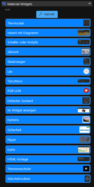

          @feuersturm Hi, ich häng mich mal kurz hier ran. Welches widget meinst du? Ich finde es nicht:
          Ich habe das Problem, wenn ich das widget Gestylt Zeiteingabe nehme und dann eine Uhrzeit eingebe, wird mein Bildschirm schwarz und die Seite lässt sich weder in vis noch im Editor öffnen.
          Danke!
