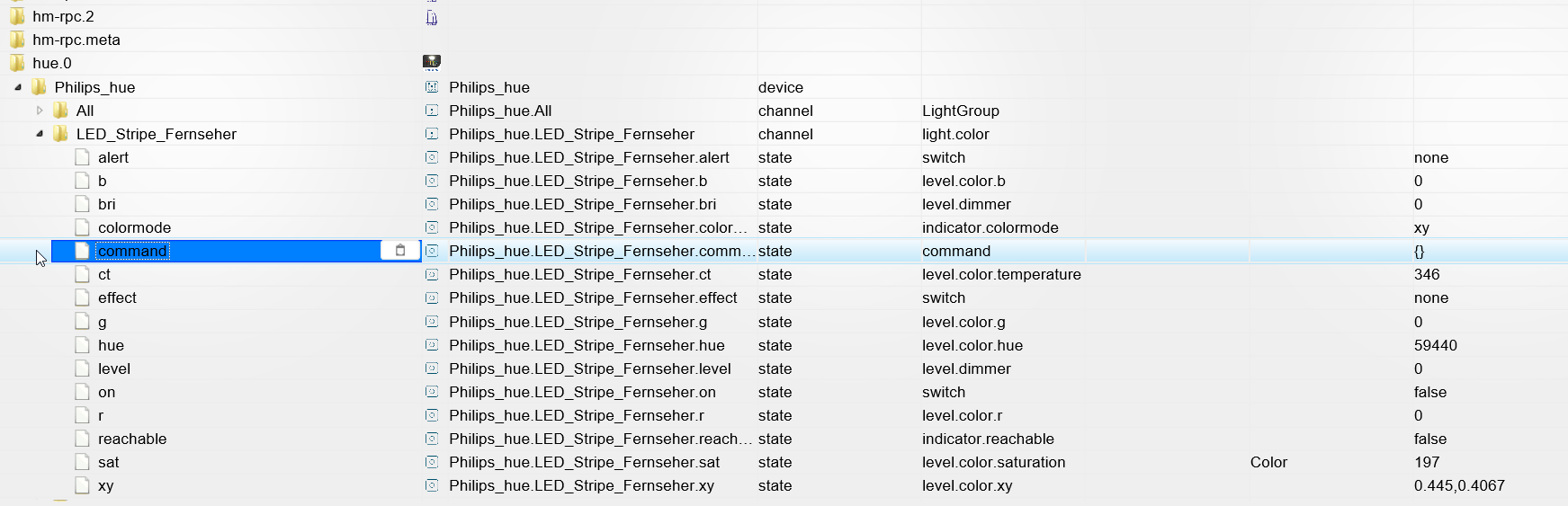

                  Du brauchst die Command zeile der hue, sonst tut sich nichts…
                  Den Beitrag gelesen?

                    Gelesen ja, verstanden eher nicht. Also was ich genau mit der command anfangen muss 😕
                    Hier sehe ich auch nicht wirklich etwas mit "command" hmmmm

                          du nimmst als Object die Command Zeile
                          und sagst ihr zum Beispiel:
                          Auf deutsch:
                          on = ja
                          Helligkeit auf 6 (von max 254)
                          Dimmzeit 15000 ms
                          jetzt klar? damit kannst du der Lampe alles sagen was du willst
                          Den Status kannst du auch abfragen - das sind die Sachen die bei mir nicht aktiv sind

                                          lights.forEach(function(element) {
                                              // Command leeren
                                             setState(element +".command","{}");
                                             // Lampen anschalten ( command greift sonst nicht )
                                             setState(element +".on",true);
                                             // Initial level auf level_min setzen
                                             setState(element+".level",level_min);
                                             // 3 Sekunden warten, dann command ausfühen ( klappt nicht direkt nach einschalten )
                                             setTimeout(function() {
                                             var com = "{\"on\":true,\"level\":" + level_max + ",\"transitiontime\":" + fadeTime + "}";
                                             setState(element+".command",com);
                                             },3000);
