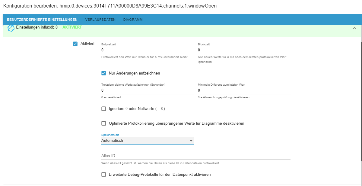

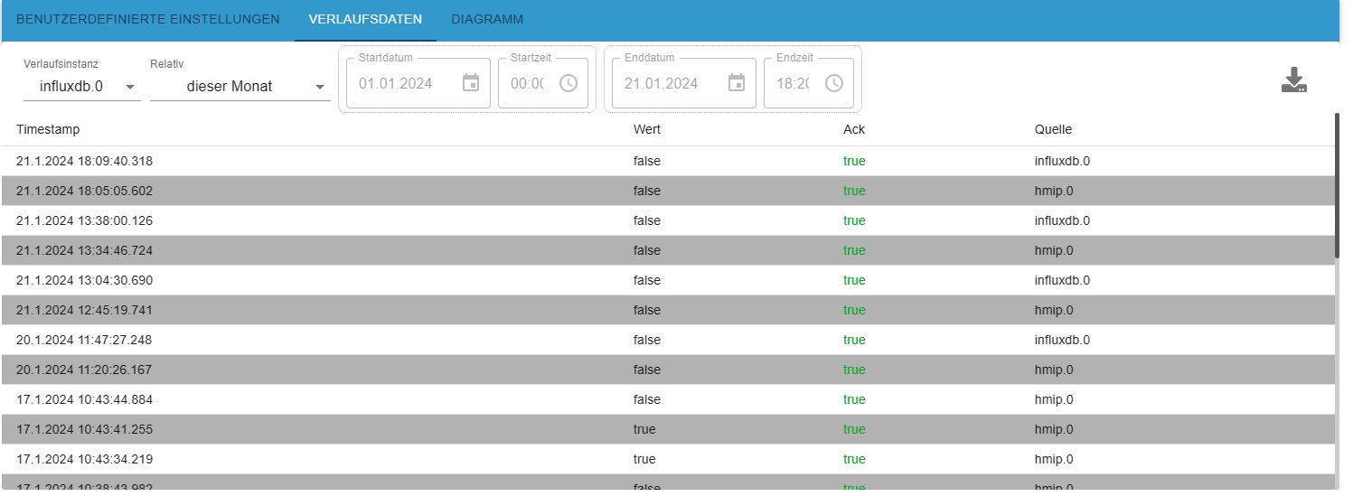

      Bei mir wird schon seit langen keine History mehr angezeigt, es lädt nur unendlich.
      Kann es jemand bei sich prüfen damit ich weiß ob es an meinem System liegt?
      Ich verwende Version 1.2.6 da 1.3.0 die States nur anzeigt wenn sie aktualisiert werden.
