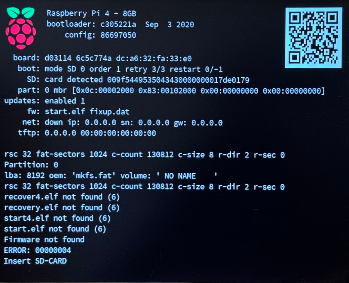

      ich habe mir rpi-clone installiert um mir Vollbackups anzulegen.
      Mit sudo rpi-clone sdb wurde die Kopie auch gemacht, aber die Kopie bootet nicht. Siehe Bild (Upload kommt gleich mit dem Handy).
      Danke für jeden Tipp.
      Alexander

        Hier noch der Bootscreen
        hier noch der Output von rpi-clone
