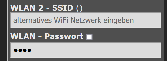

            Ich glaube ja, wenn du nicht vorher diesen Button gefunden und benutzt hast:
            Marko1974 1 Reply Last reply Reply Quote 0
            • Marko1974
              Marko1974 @Marc Berg last edited by
              @marc-berg natürlich nicht.
              Ich glaube ich muss nun alles in userdata löschen und nochmal von vorn machen
