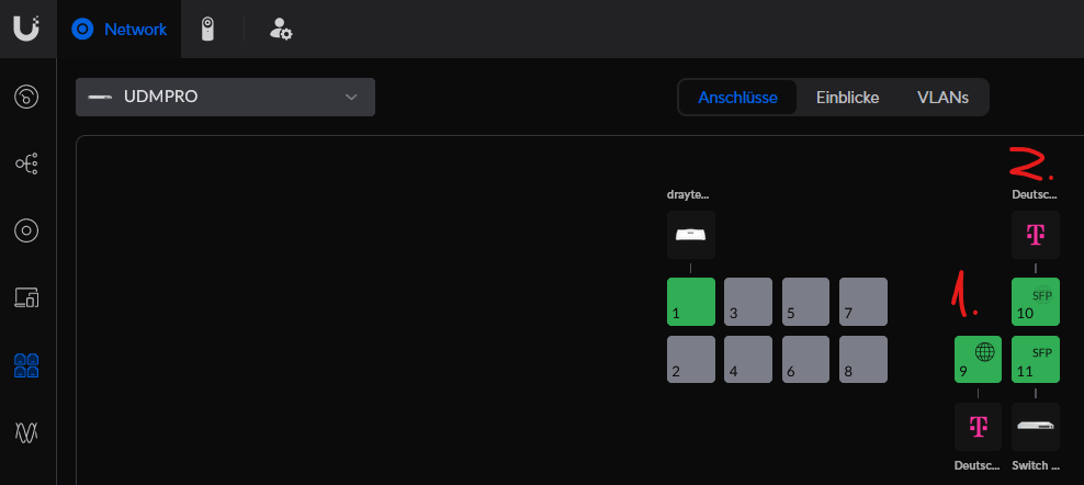

            Bei meiner UDM Pro habe ich die Möglichkeit für wan2 als failover.
            Dort habe ich einen (billigen) LTE4-Router angeschlossen, mit einer externen Antenne (weil Serverschrank im Keller) verbunden und eine Zweitkarte für meinen Mobilvertrag (45 G/mth) eingesteckt.
            In den letzten 30 Tagen hatte ich etliche Ausfälle, die an mich interessenhalber gepushed werden, aber den Hausbetrieb nicht großartig stören.
            Ich bin zufrieden 😔 .
