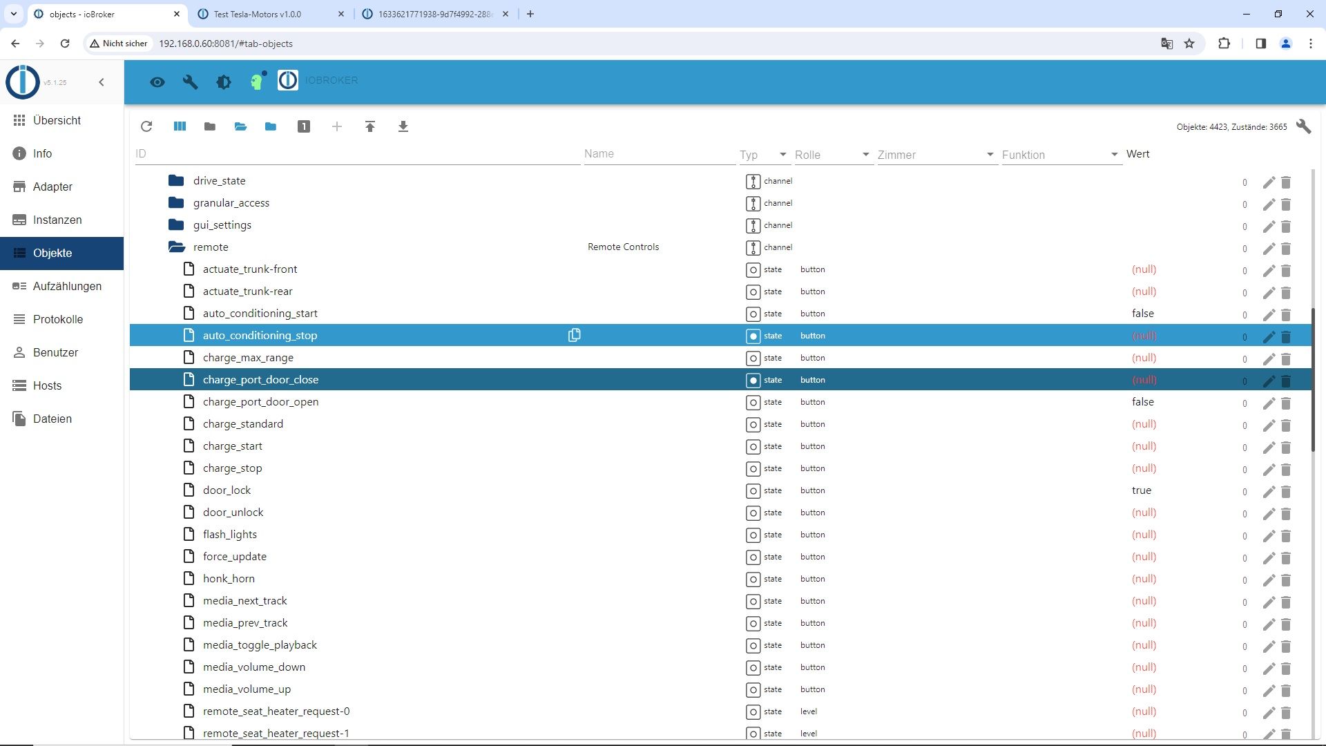

      wollte mal wieder schauen das ich den Adapter wieder zum laufen bekomme.
      Ich habe Ihn auch schon deinstalliet und wieder installiert und habe scheinbar auch eine Verbindung zum Auto, da bestimmte Werte richtig angezeigt werden.
      Jetzt will ich einfach mal eine Tür öffnen, aber unter remote finde ich keine Button mehr.
      Wie kann man dort nun was steuern ?
      Gruss
      Holger

        Also ich seh auf deinem Bild jede Menge "buttons".
        Funktionieren die nicht wenn du den Wert 1 / ack=false enträgst?
        Oder suchst du das Button Bild? Dann schalt mal den Expert Mode aus. Als Expert brauchst du keine Bildchen sondern kannst ja direkt werte eintragen 🙂

          @mcm57 Danke für die Info. Alles klar. Es lag am Expertenmodus. Kenne mich da nicht so aus. Dachte da wäre was kaputt. Nur leider passiert beim drücken der Buttons nichts am Auto. Werte werden angezeigt, also scheint ja eine Verbindung da zu sein. Nur steuern lässt sich nichts ? Eine Idee ?
          Hier noch die Fehlermeldung: ```
          {"response":null,"error":"Tesla Vehicle Command Protocol required, please refer to the documentation here: https://developer.tesla.com/docs/fleet-api#2023-10-09-rest-api-vehicle-commands-endpoint-deprecation-warning","error_description":""}
          tesla-motors.0
          2024-01-14 15:27:45.358 error AxiosError: Request failed with status code 403
          tesla-motors.0
          2024-01-14 15:27:45.357 error https://owner-api.teslamotors.com/api/1/vehicles/929890198683643/command/actuate_trunk
