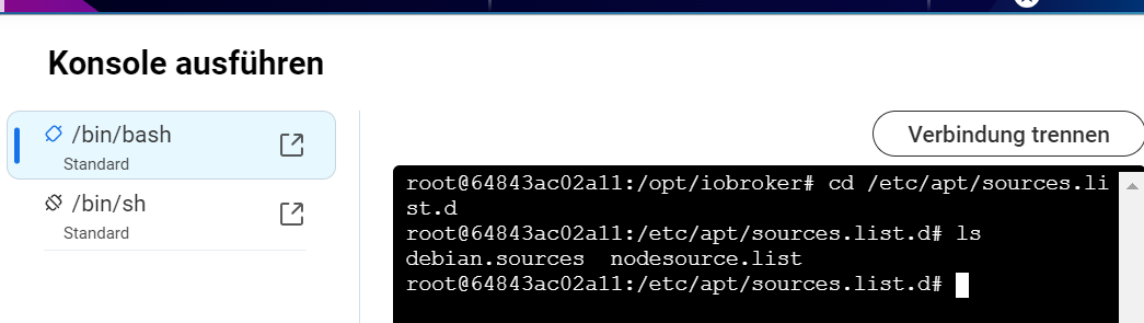

        @holgercw Ich versuch es mal: Meine Testumgebung ist ein Image auf der QNAP Container-Station.
        Ich richte mich nach der dieser Anleitung, die dort genannten Befehle werden über die Konsole eingegeben, die man über einen Link aufrufen kann (Konsolenbefehl "bash").

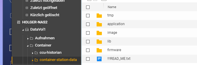

          HolgerCW @maloross last edited by
          @maloross Hey, danke das Du es versuchst. Nun finde ich den Einstig nämlich nicht. Wenn ich dort was eingebe und enter drücke passiert nichts:
          Is das richtig dort ?
          Glasfaser maloross 2 Replies Last reply Reply Quote 0

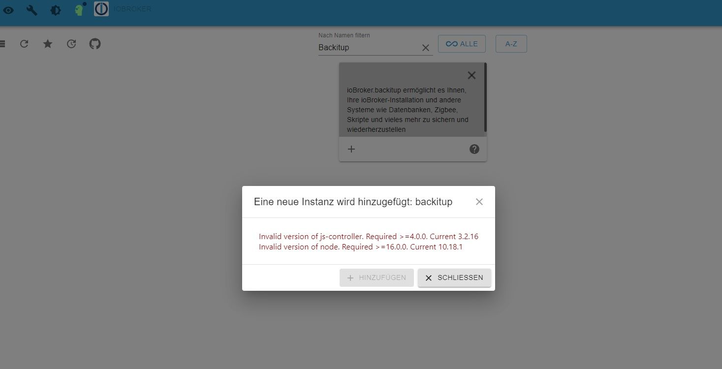

            Auf der Briefmarke erkennt man mit einer Lupe : 🕵️‍♂️
            JS Controller : 3.2.16
            Node : 10.18.1
            usw .
            dann wird auch das Image dazu sehr alt sein !?
            Also , alles Stein alt !?

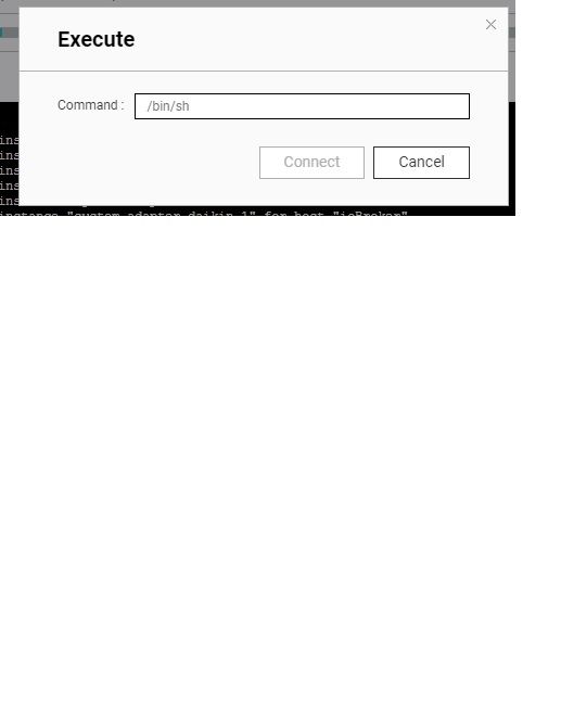

            • Glasfaser
              Glasfaser @HolgerCW last edited by Glasfaser
              @holgercw sagte in QNAP NAS Container ioBroker js-controller und node update:
              Habe kein Qnap ... aber da bist du falsch , du hast da ein Button Terminal ...

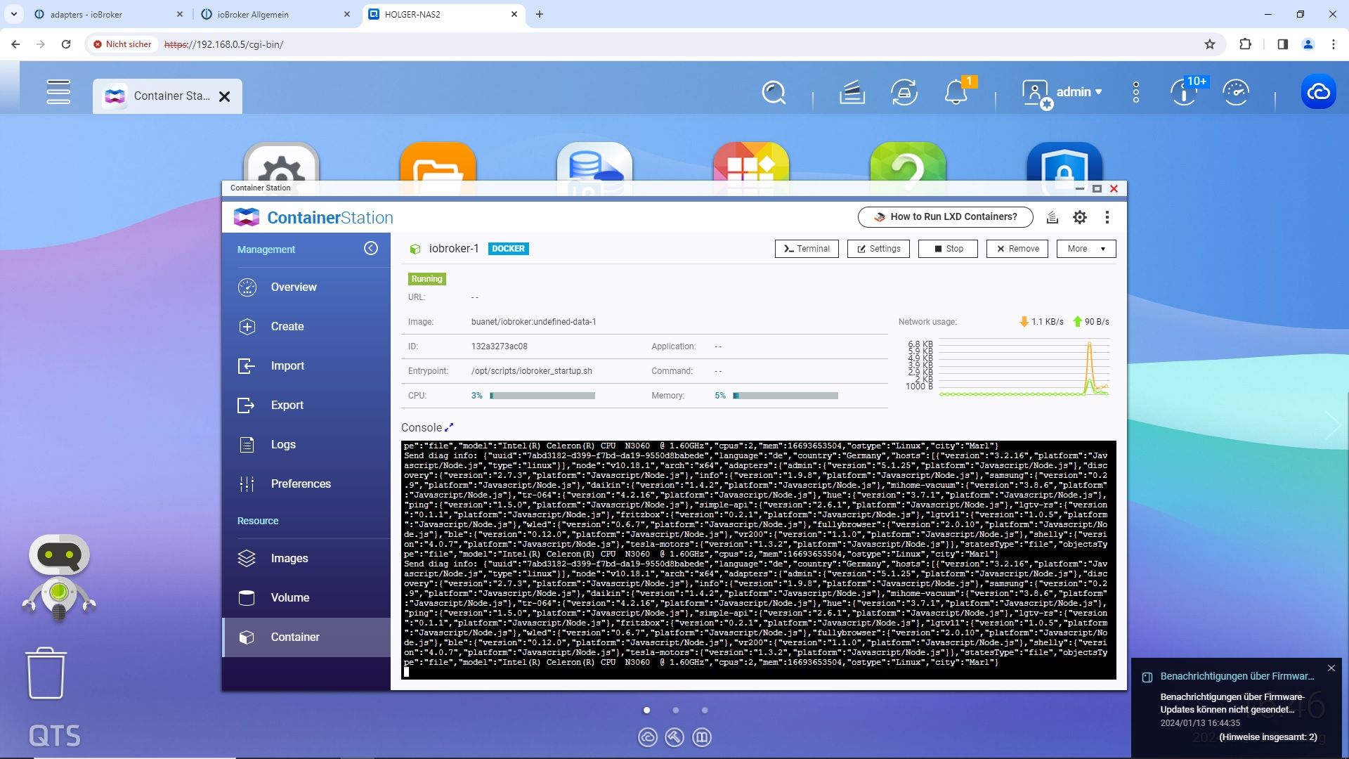

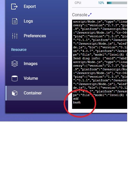

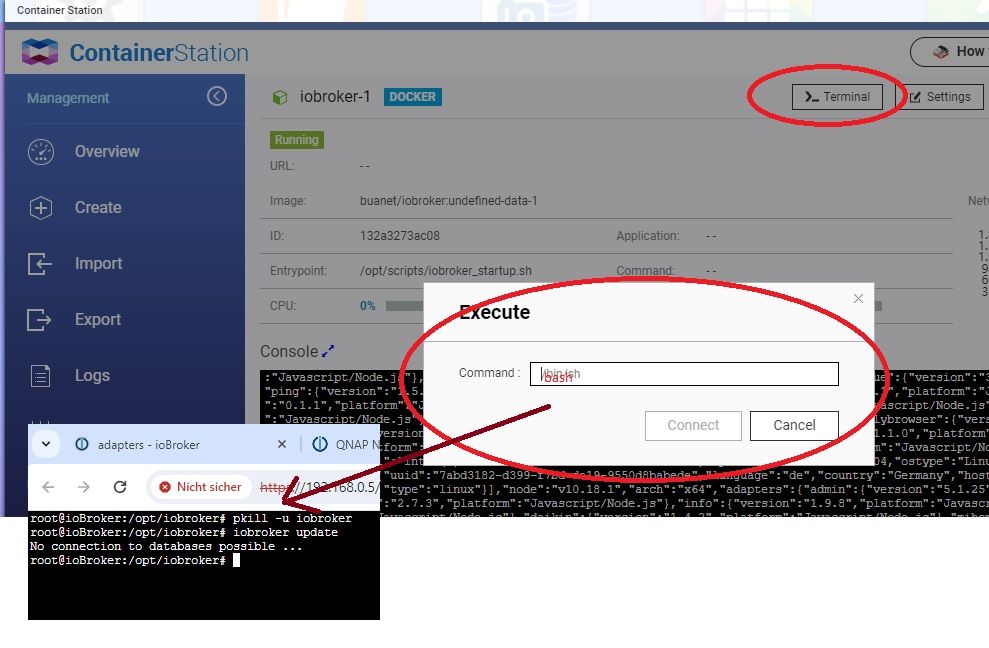

              • maloross
                maloross @HolgerCW last edited by
                @holgercw ich habe die neue Container-Version, bei dir heißt der Einstieg "Terminal" und ist oben rechts über den Button erreichbar (soweit ich mich erinnere)

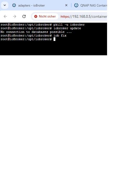

                  Bin nun über Terminal rein. Was gibt man dort als Commando ein ? Ich habe da jetzt bash eingegeben und dann mal versucht:
                  Keine Verbindung zur Datenbank ?
                  Der fix Befehl hat nichts ausgegeben:
                  Gruss
                  Holger
                  • Glasfaser
                    @holgercw
                    Warum
                    iobroker update
                    das habe ich nicht angegeben !?
                    Starte den Container neu ... und dann das eingeben was ich dir schreibe ..!

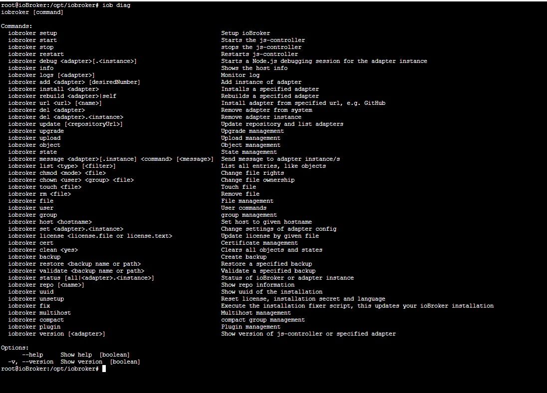

                              HolgerCW @HolgerCW last edited by Homoran
                              @holgercw
                              root@ioBroker:/opt/iobroker# iob diag
                              iobroker [command]
                              Commands:
                                iobroker setup                                               Setup ioBroker
                                iobroker start                                               Starts the js-controller
                                iobroker stop                                                stops the js-controller
                                iobroker restart                                             Restarts js-controller
                                iobroker debug <adapter>[.<instance>]                        Starts a Node.js debugging session for the adapter instance
                                iobroker info                                                Shows the host info
                                iobroker logs [<adapter>]                                    Monitor log
                                iobroker add <adapter> [desiredNumber]                       Add instance of adapter
                                iobroker install <adapter>                                   Installs a specified adapter
                                iobroker rebuild <adapter>|self                              Rebuilds a specified adapter
                                iobroker url <url> [<name>]                                  Install adapter from specified url, e.g. GitHub
                                iobroker del <adapter>                                       Remove adapter from system
                                iobroker del <adapter>.<instance>                            Remove adapter instance
                                iobroker update [<repositoryUrl>]                            Update repository and list adapters
                                iobroker upgrade                                             Upgrade management
                                iobroker upload                                              Upload management
                                iobroker object                                              Object management
                                iobroker state                                               State management
                                iobroker message <adapter>[.instance] <command> [<message>]  Send message to adapter instance/s
                                iobroker list <type> [<filter>]                              List all entries, like objects
                                iobroker chmod <mode> <file>                                 Change file rights
                                iobroker chown <user> <group> <file>                         Change file ownership
                                iobroker touch <file>                                        Touch file
                                iobroker rm <file>                                           Remove file
                                iobroker file                                                File management
                                iobroker user                                                User commands
                                iobroker group                                               group management
                                iobroker host <hostname>                                     Set host to given hostname
                                iobroker set <adapter>.<instance>                            Change settings of adapter config
                                iobroker license <license.file or license.text>              Update license by given file
                                iobroker cert                                                Certificate management
                                iobroker clean <yes>                                         Clears all objects and states
                                iobroker backup                                              Create backup
                                iobroker restore <backup name or path>                       Restore a specified backup
                                iobroker validate <backup name or path>                      Validate a specified backup
                                iobroker status [all|<adapter>.<instance>]                   Status of ioBroker or adapter instance
                                iobroker repo [<name>]                                       Show repo information
                                iobroker uuid                                                Show uuid of the installation
                                iobroker unsetup                                             Reset license, installation secret and language
                                iobroker fix                                                 Execute the installation fixer script, this updates your ioBroker installation
                                iobroker multihost                                           Multihost management
                                iobroker compact                                             compact group management
                                iobroker plugin                                              Plugin management
                                iobroker version [<adapter>]                                 Show version of js-controller or specified adapter
                              Options:
                                    --help     Show help  [boolean]
                                -v, --version  Show version  [boolean]
                              • Glasfaser
                                @holgercw
                                Was machst du !
                                Zuerst :
                                @glasfaser sagte in QNAP NAS Container ioBroker js-controller und node update:
                                Aber im Grunde um dir zu helfen , brauchen wir keine Briefmarke , sondern ein richtige Ausgabe deines Systems :
                                dazu dann einmal
                                pkill -u iobroker
                                iob fix
                                danach den Container neu starten ,
                                dann
                                die Full Ausgabe von
                                iob diag
                                hier in Code-Tags </> posten
                                sonst das :
                                @holgercw
                                ich habe so eine Vorahnung, das wieder No connection kommt ,
                                dann diese Ausgabe hier posten :
                                type -P nodejs && nodejs -v && type -P node && node -v && type -P npm && npm -v && type -P npx && npx -v && apt policy nodejs && ls -lh /opt/iobroker/iobroker-data/&& iob version
