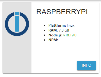

      Hallo Zusammen,
      ich habe einen RaspberryPI vor einigen Wochen frisch aufgesetzt und bereite langsam einen Umzug auf die neue Hardware und auch Software vor. Bullseye naht ja dem Ende und ich wollte damit auch gleich auf Bookworm wechslen.
      Bisher ist auf dem RaspberryPI 5 nur der Iobroker und quasi keine Adapter installiert. Ich starte diesen alle paar Tage und spiele dort etwas rum.
      Heute ist mir augefallen, dass unter NPM Version plötzlich kein Eintrage mehr vorhanden ist. Auch der iob fix ändert nichts daran. Was genau ist denn da verloren gegangen?

      Nodejs-Installation:    /usr/bin/nodejs         v18.19.0
                              /usr/bin/node           v18.19.0
      /home/iobroker/.diag.sh: line 488: npm: command not found
      /home/iobroker/.diag.sh: line 489: npx: command not found
      /home/iobroker/.diag.sh: line 490: corepack: command not found
      Recommended versions are nodejs 18.19.0 and npm 10.2.3
      *** nodejs is NOT correctly installed ***
      Wrong installation path detected. This needs to be fixed.

      Scheint also tatsächlich ein Problem zu geben. Allderdings frage ich mich woher das kommt. Bisher ist da wie gesagt quasi nichts gelaufen und es wurden die updates immer über "sudo apt update && sudo apt full-upgrade" installiert.
      Die Installationspafde (dachte ich zumindest) sollten doch bei einer Neusinstallation korrekt sein oder? Oder muss hier auch das ReperaturSkript drüber laufen?
      Danke vorab für die Hilfe.

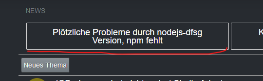

      • DJMarc75
        DJMarc75 @DPO99 last edited by
        @dpo99
          DPO99 @DJMarc75 last edited by
          @djmarc75 Der klassiche Wald vor lauter Bäumen...Danke!
