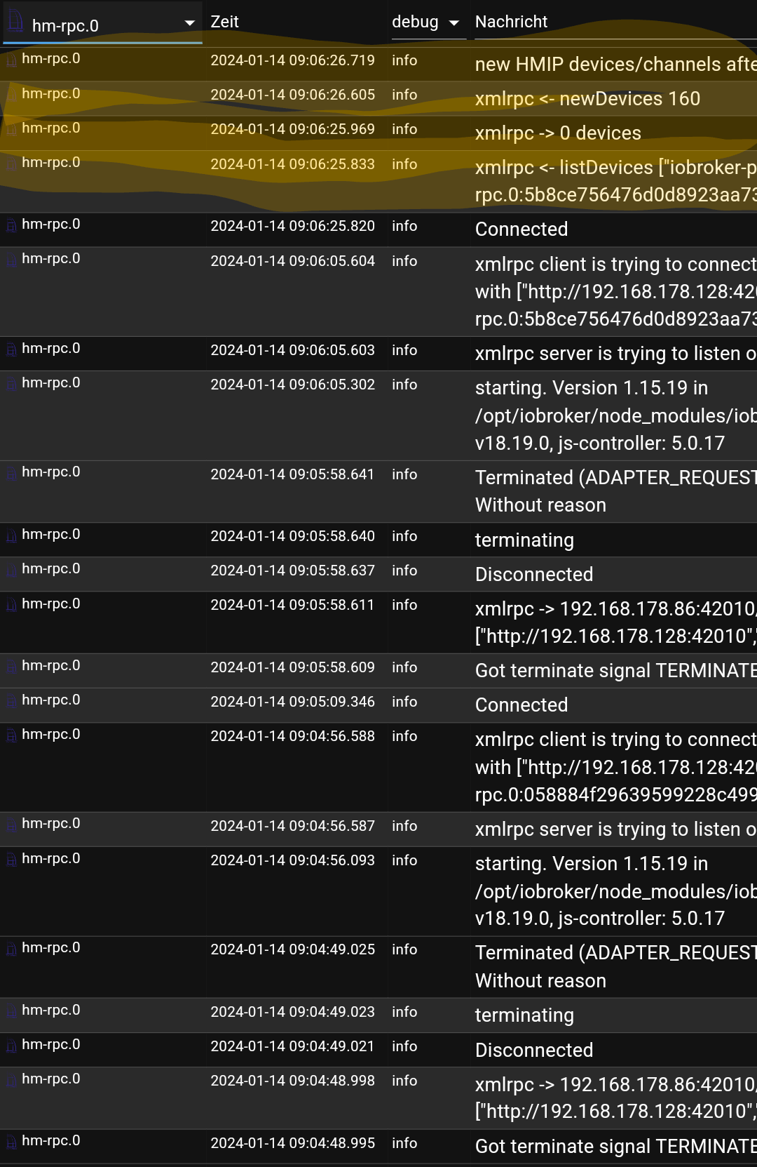

      Hallo zusammen.
      Vielleicht finde ich hier nen Rat.
      Habe bereits im Issue https://github.com/ioBroker/ioBroker.hm-rpc/issues/1082
      Einiges geschrieben. Aber bisher keine Lösung.
      Kurz zusammengefasst:
      Zeitweise scheint die Kommunikation zwischen rasperrymatic und rpc-adapter gestört zu sein.
      Keine Fehler im Log, unter Instanzen alles grün.
      Aber keine Steuerung der Heizung und auch keine Rückmeldung von Fensterkontakten oder BWM mehr.
      Erst nach mehrmaligen Neustart vom rpc Adapter funktioniert es wieder.
      Im Log (auch als Debug) nichts zu sehen. Erst wenn der gelb markierte Teil auftaucht, klappt es wieder. Das braucht aber oft mehrere versuche.
      ali86x created this issue in ioBroker/ioBroker.hm-rpc
      closed Zeitweise keine Steuerung möglich #1082

        @hammerhead86 sagte in Hm-rpc keine Steuerung zeitweise:
        bitte keine Screenshots, schon gar nicht abgeschnittene!
        Text als solchen in Code-tags posten!
