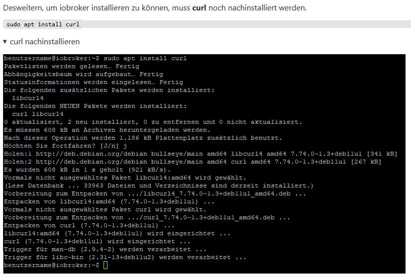

                                      • haus-automatisierung
                                        haus-automatisierung Developer Most Active @Dr.Pie last edited by
                                        @dr-pie sagte in Auf einem "nackten" NUC iob installieren.:
                                        In der hier verlinkten Anleitung
                                        Ja, die Anleitung ist anscheinend für Raspberry Pi OS. Das ist zwar auch ein Debian, aber da sind mehr Paket vorinstalliert (wie curl). Deswegen braucht man das nicht manuell installieren.
                                          Thomas Braun Most Active @Dr.Pie last edited by
                                          Dann sollte man die Doku anpassen
                                          Ob curl 'ab Werk' vorhanden ist hängt von der Distribution ab. Bei reinem Debian ist es nicht an Bord, Raspberry OS packt es wohl direkt schon dazu.
                                          Die Anleitungen muss der geneigte Admin dann entsprechend adaptieren.
                                          Oder per wget herunterladen. Oder oder oder... 🙂
                                            haus-automatisierung Developer Most Active @Meister Mopper last edited by
                                            @meister-mopper sagte in Auf einem "nackten" NUC iob installieren.:
                                            Das steht aber doch in der Doku
                                            In der Anleitung als Proxmox-LXC schon, in der hier nicht: https://www.iobroker.net/#en/documentation/install/linux.md
                                            Und wie ich es verstanden habe, läuft Debian ja nun nativ auf dem NUC? Dann sucht man ja nicht in einer Proxmox-Anleitung.
                                            Dr.Pie 1 Reply Last reply Reply Quote 0
