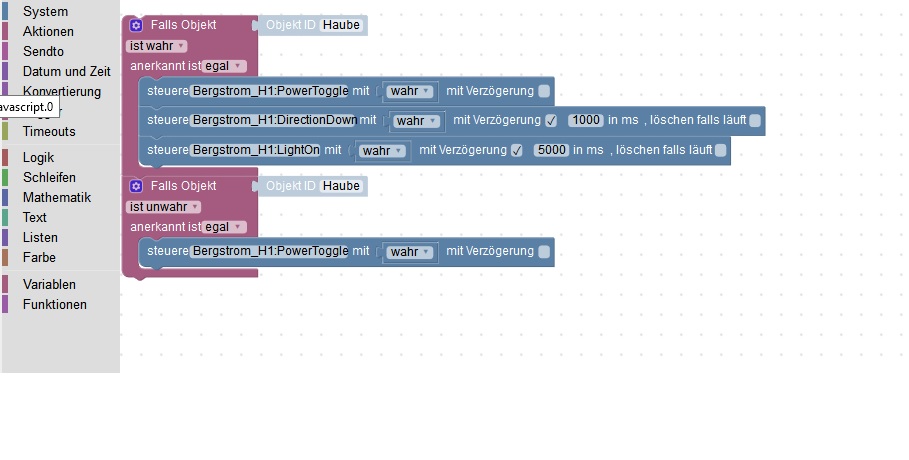

          Moin,
          ich habe so etwas Ähnliches. Ausgangsituation: Dunstabzugshabe (auch steuerbar über ein Mini-IR-Fernbedienung) mit angelernten Befehlen in der Harmonyconfig, Systemvariable "Haube" in der CCU angelegt. Wenn "Haube = wahr" sendet das Script über den Harmonyhub die Befehle "Power toggle(Aufklappen)", "Down(Lüfter Stufe 1)", "Light(Haubenlicht an)". Wenn "Haube = unwahr", kommt nochmal "Power toggle", dann legt sich die Haube wieder schlafen.
          Vielleicht hilft es …
          Gruß aus der Mitte
          Dirk

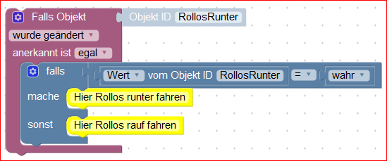

            Hallo UweRLP
            Eleganter löst man das durch eine Zustands-(Hilfsvariable).
            In meinem Beispiel habe ich die "RollosRunter" genannt.
            Ist diese "wahr" sollen die Rollos runterfahren.
            Wird die auf "unwahr" gesetzt, sollen die Rollos rauffahren.
            Die Variable kannst Du über VIS mit einem Widget (z.B. Metro - Tile Toggle) hin und her schalten.
            Wie man eine Variable unter Admin/Objekte anlegt, wird hier im Forum häufig beschrieben.
            Wenn Du nichts findest frag ruhig nochmal nach.
