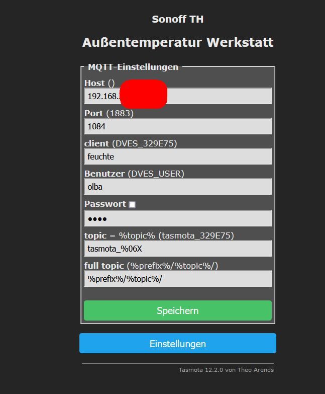

                            B Homoran 2 Replies Last reply Reply Quote 0
                              berndsolar13 @orfix last edited by
                              @orfix
                              ich schicke meine Temp Werte an den Sonoff Adapter, der splittet den Json String automatisch auf 😉
                                Homoran Global Moderator Administrators @orfix last edited by
                                @orfix sagte in keine Temperatur werte per MQTT im Iobroker:
                                interne IP Adressen brauchst du nicht schwärzen. auch nicht mit rot.
                                Den Usernamen hätte ich ja noch verstanden.
                                Was steckt denn hinter der erröteten IP?
