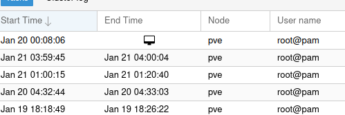

                    MartinP @Thomas Braun last edited by
                    @thomas-braun Ich finde den entsprechenden Thread nicht mehr, aber irgendjemand hat in einem Thread einen Screenshot des Proxmox Systems recht hämisch aber ansonsten Substanzlos angemosert, ohne eine Abhilfe aufzuzeigen...
                    Im Gegensatz zur virtuellen Umgebung unter der ioBroker läuft, läuft PROXMOX selber bei mir unter root, und es wird auch hier in der ioBroker Anleitung nicht angewiesen, dort etwas anderes, als den root-User für die Proxmox-Plattform selber einzurichten.
                    Nachdem mein System nun seit einem guten Jahr nur mit root als Proxmox-User läuft (iobroker selber hat aber genau nach Anleitung keinen root User!) bin ich nun doch unsicher geworden, fand aber bei einer Internet-Recherche irgendwie keine eindeutigen Aussagen dazu, was in Proxmox selber bgl. User-Einrichten/-Nutzung best Practice ist ...

                        Wildbill @MartinP last edited by
                        @martinp Das wurde im Proxmox-Forum HIER auch mal angefragt. Kurzum:
                        Du kannst Dir einen normalen User anlegen, diesen in die sudoers-Gruppe schieben und damit in der shell ganz normal arbeiten. Für gewisse Dinge musst Du dann halt sudo davor setzen. Für das Proxmox-Webinterface brauchst Du aber eh eine Anmeldung als root, da Du ansonsten gewisse Dinge als normaler User einfach nicht darfst, da Du beispielsweise keine Schreibrechte auf die config-Dateien unter /etc hast. Und im WebIF kannst Du Dich eben nicht mal schnell per Befehl (sudo) zum root machen, da müsstest Du Dich ab- und als root neu anmelden.
                        Also, wenn Du Proxmox eh hauptsächlich per Webinterface bedienst, dann brauchst Du keinen separaten normalen User. Wenn Du alles per CLI machst, dann kannst Du einen normalen User anlegen und wie gewohnt damit arbeiten und bei Bedarf eben mit sudo die Rechte erweitern.
                        Ansonsten gilt das, was @Thomas-Braun schon gesagt hatte: Das gilt nur für den Proxmox-Host selbst. Innerhalb von VMs und LXCs wird selbstverständlich immer ein normaler User mit Mitgliedschaft unter sudoers verwendet, die Anmeldung als root ist tabu und es wird nur dann sudo verwendet, wenn es nötig ist und wenn man weiss, warum man es gerade braucht!
