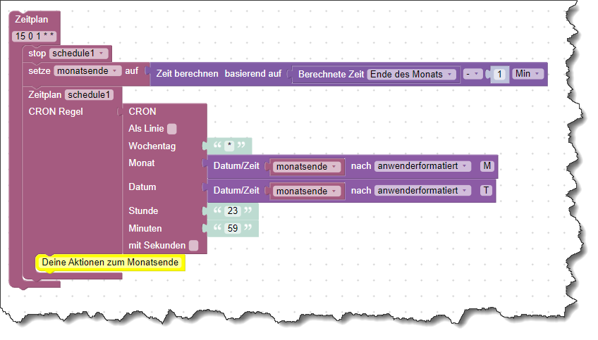

          • Codierknecht
            Codierknecht Developer Most Active @grazer2500 last edited by Codierknecht
            @grazer2500 sagte in Variable einmal Pro Monat Protokollieren:
            Ich hätte es aber mit Blocky gemacht da ich sonst nicht wirklich Programmieren kann, leider.
            Das hat @paul53 ja vermutlich auch gemeint.
            Da der jeweils letzte Tag des Monats dynamisch bestimmt werden muss, musst Du an jedem Ersten eines Monats den Zeitplan neu starten.
            Im Beispiel wird am Ersten eines jeden Monats um 00:15 Uhr der Zeitplan gestoppt und für 23:59 Uhr des jetzt neuen Monats neu erzeugt.

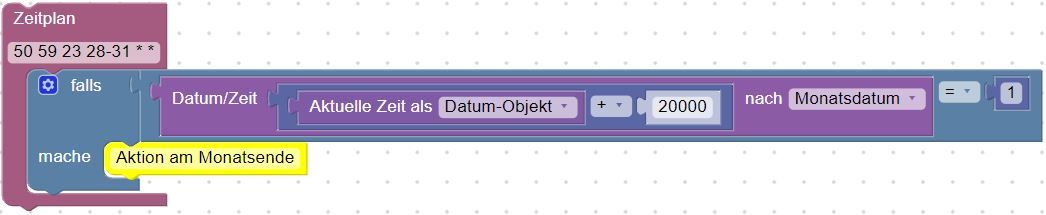

              paul53 @Codierknecht last edited by
              @codierknecht sagte: an jedem Ersten eines Monats den Zeitplan neu starten.
              ... oder um 23:59:xx Uhr prüfen, ob morgen der 1. ist. Siehe hier.
              • Codierknecht
                Codierknecht Developer Most Active @paul53 last edited by
                Dann läuft der Kram 30x im Monat ohne etwas zu tun.
                Kann man sich auch sparen.
                Funktionieren würde es natürlich genau so gut.
                  paul53 @Codierknecht last edited by paul53
                  @codierknecht sagte: Dann läuft der Kram 30x im Monat ohne etwas zu tun.
                  Das kann man im CRON eingrenzen. Es ist weniger aufwändig und funktioniert auch nach einem Skript-Neustart.
