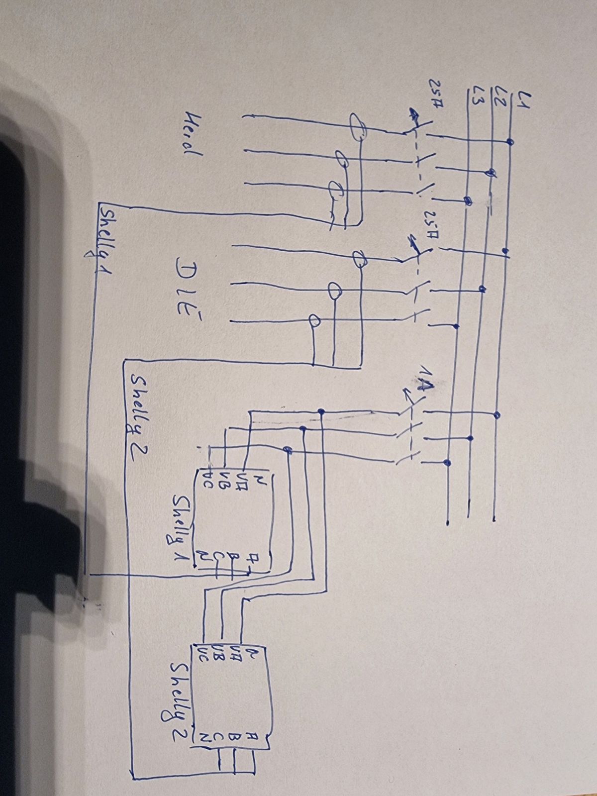

      Hallo Zusammen,
      ich würde mir gerne 2 Stück Shelly 3EM für Herd und Durchlauferhitzer
      in meiner UV einbauen.
      Kann ich die Spannung für die Shellys von einer Sicherung abgreifen?
      Möchte ungerne 25A als Vorsicherungen am Shelly haben.
      Ich möchte mir einen 3-phasigen Leistungsabgang mit 1A Automaten herstellen. Die Stromzangen würden
      dann an den entsprechenden Sicherungsabgängen der Verbraucher angeschlossen.
      Danke für Eure Infos
      Gregor

        • GregorS
          GregorS @Samson71 last edited by
          @samson71
          Ich möchte einen 3-phasigen Sicherungsabgang haben, und den auf BEIDE Shellys legen.
          Die Stromwandler kommen dann an die jeweiligen Leistungsabgänge.

            • GregorS
              GregorS @Wildbill last edited by
              @wildbill
              Bin Elektriker.
              Die Frage zielt darauf hin, ob die Messungen dann genau sind, oder ob der Shelly tatsächlich die
              Spannung vom Leistungsautomaten braucht. Was passiert wenn der Leistungsautomat fällt?
              B da_Woody 2 Replies Last reply Reply Quote 0
                Blockmove @GregorS last edited by
                @gregors said in SHELLY 3EM:
                @wildbill
                Bin Elektriker.
                Das passt schon so mit den 1A-Automaten. Phasenzuordnung muss halt passen.
                66er 1 Reply Last reply Reply Quote 0
                • 66er
                  66er @Blockmove last edited by
                  @blockmove sagte in SHELLY 3EM:
                  ergänzender Hinweis:
                  Sind die Messwerte des 3EM nicht plausibel ist in der Regel die Phasenzuordnung fehlerhaft.
                  • da_Woody
                    da_Woody @GregorS last edited by
                    @gregors wenn du elektriker bist, dann solltest du auch einen plan lesen können. liegt jedem 3em bei.
                    das wurde auch schon im shelly forum bis zum erbrechen diskutiert.
