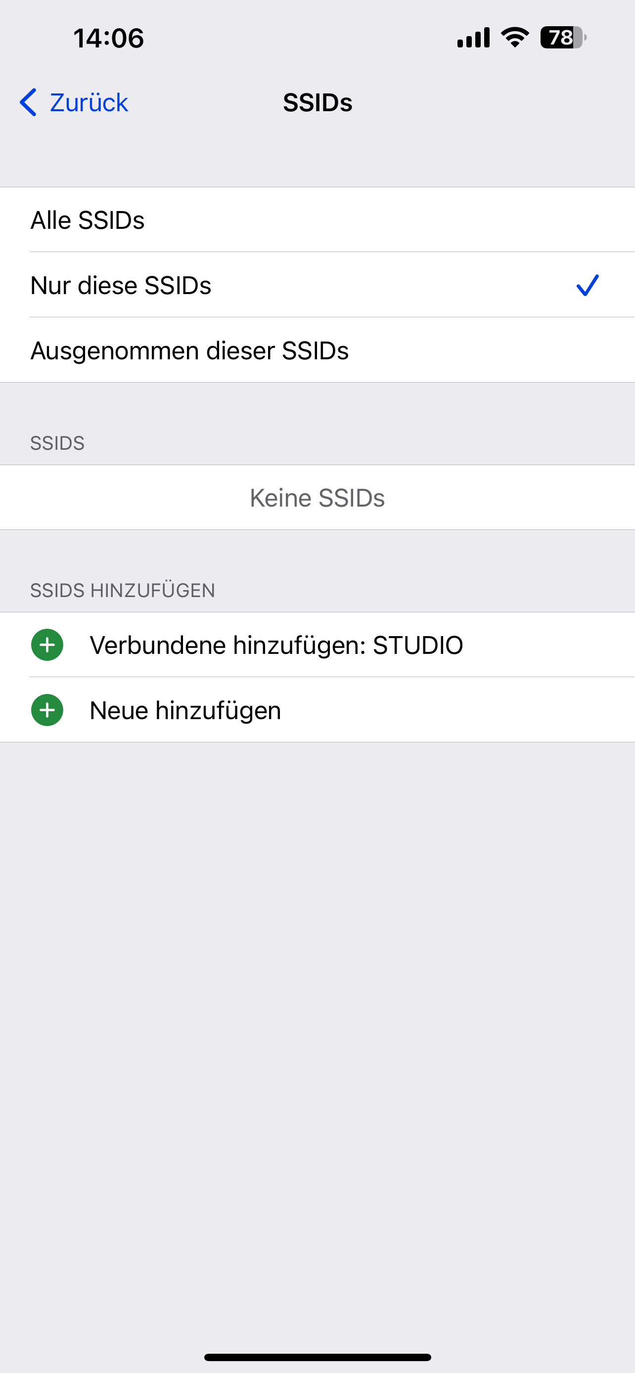

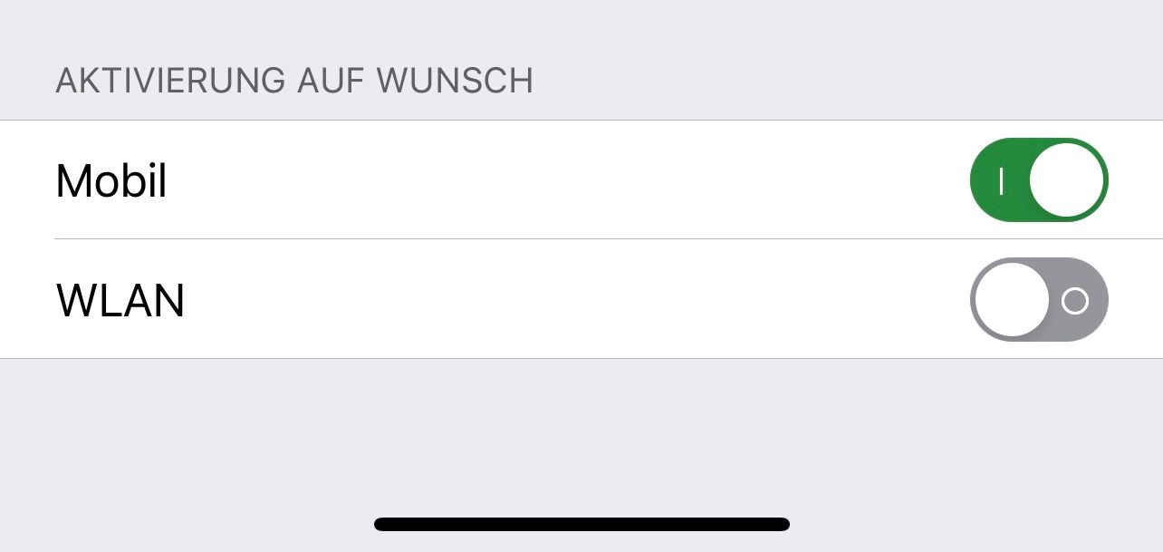

                                Roelli @jolic last edited by
                                Also bei den Wiregard-Einstellungen scheint es so als wenn man die "on-demand" Einstellungen machen kann.
                                Also... Verbinden NUR wenn man im alleine im Mobilfunknetz ist, oder NUR verbinden wenn man nicht mit den SSIDs verbunden ist die man vorher ausgesucht hat.
                                Tatsächlich wollte ich bei der normalen VPN-Verbindung vom iPhone (ohne Wireguard) unbedingt die "on-Demand" Funktion haben, weil nämlich sonst kein Streaming im lokalen WLAN möglich war.
                                Ich habes aber gerade probiert.. selbst bei aktiver Wireguard-Verbindung kann ich zum apple-TV und Chomecast was schicken. Cool!
