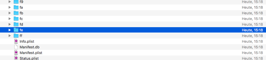

      Was ich versucht habe.
      1. Ein iTunes Backup unverschlüsselt gemacht.
      2. Ich erhalte ein Verzeichnis, das aus Unterverzeichnissen besteht, die wohl nummeriert sind und mit dem Namen "00" anfangen. Das Bild zeigt die letzten Verzeichnisse und außerdem noch ein paar anderer Dateien.
      Wo soll ich jetzt, wie nach diesem Token suchen?
      Das kann ich leider aus der Beschreibung nicht ergründen.
      Kann mir da jemand bitte Hilfestellung geben.

          Was bedeutet "Und dann in den Dateien nach DB unter RAW, com.xiaomi.home, USERID_mihome.sqlite suchen."
          Ich habe schon nach "DB" gesucht und auch Verzeichnis gefunden.
          Dort stehen aber nur File mit Hex Code Namen.
          Ich stehe auf dem Schlauch.
          • E
            eXTreMe last edited by
            du benötigst ein programm um die USERID_mihome.sqlite Datei (die heißt nicht USERID_mihome.sqlit sondern z.b. 1234567_mihome.sqlite) aus dem itunes backup herausziehen zu können, da hab ich das in der anleitung empfohlene programm genommen.
            anschließend habe ich mir noch ein programm runtergeladen um sqlite dateien betrachten zu können, ich hab dafür DB Browser for sqlite 3.10.0 genommen. Damit dann die Datei öffnen, die erste zeile/tabelle (ZDEVICE) rechtsklicken und Tabelle durchsuchen anklicken, dann ganz nach rechts scrollen, da steht dann der token (unter ZTOKEN) den du brauchst.
            Noch ein hinweis: wenn du den staubsauger irgendwann mal aus der app löschst und neu einrichtest dann musst du das alles nochmal machen weil sich der token dann geändert hat.
