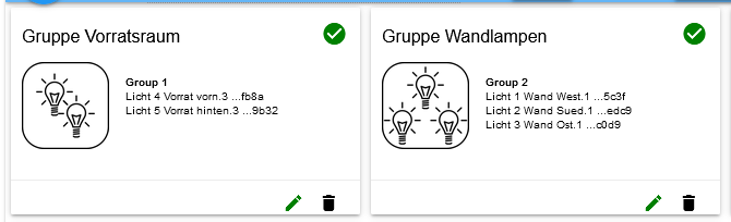

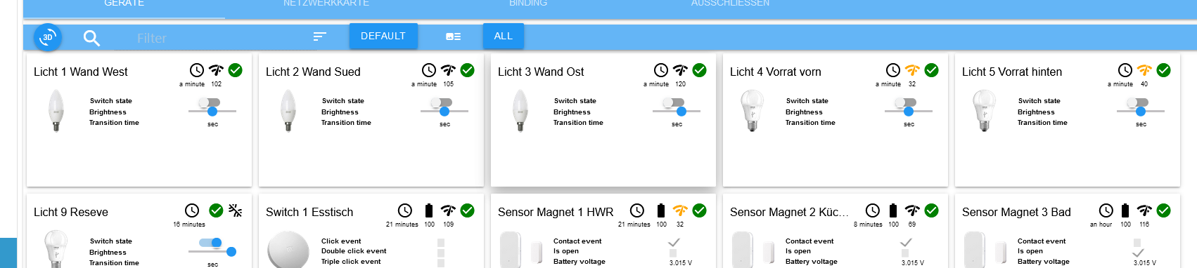

      ... ich musste das Zigbee Netz neu installieren (SONOFF Dongle Plus-P, 20230507) und habe alle Lampen u.ä. zurückgesetzt (zumindest glaube ich das ...) und neu angelernt.
      Ich habe 2 Gruppen (Vorrat = 2x Osram, Wandlampen = 3x Trädfri) ...
      Wenn ich "Gruppe Vorrat" schalte geht auch "Gruppe Wandlampen" an und umgekehrt.
      Was habe ich falsch gemacht oder übersehen ?! 🙄

        @raspiuser nix.. die gruppen hängen an der lampe dran.. binde alle in jede gruppe und lösche die wirder da raus..
        dann nochmal in die gruppe

          ... okay ... hat funktioniert ... 👍 ... vielen Dank !!
          Aber verstanden, was da vorher falsch gelaufen war (und da muss doch etwas falsch gewesen sein ... 🤷‍♂️ ) habe ich nicht ...

              ... ich habe die o.g. Lampen nach den div. Anleitungen aus den div. Quellen mit dem EIN-AUS-schalten-Rhythmus in den Pairing Modus gebracht und glaubte, dass das gleich bedeutend mit einem Werksreset ist ... War wohl nichr so, oder ?

                Damit hast du zwar die Lampen zurück gesetzt, nicht aber deren Zuordnung zu den Gruppen. Das Zurücksetzen eines Gerätes entfernt diese halt nicht immer aus der Gruppe. Was da genau Ursache ist habe ich bei der Implementierung der Gruppen im Zigbee Adapter nicht heraus bekommen.
