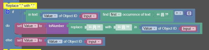

      Hey,
      weißt jmd warum folgendes nicht geht?
      Ich will eigentlich nur wenn im Input eine "7,6" kommt er es zu "7.6" macht und wenn "7.6" kommt soll er es eintragen aber ich bekomme nun immer ein Fehler:
      TypeError: getState(...).val.indexOf is not a function
      haus-automatisierung Homoran 2 Replies Last reply Reply Quote 0

        haus-automatisierung Developer Most Active @tehMilcho last edited by
        @tehmilcho sagte in Blockly: Text durchsuchen, Suchstring, "besteht aus":
        Welchen Datentyp hat der State denn? indexOf ist eine String-Funktion.

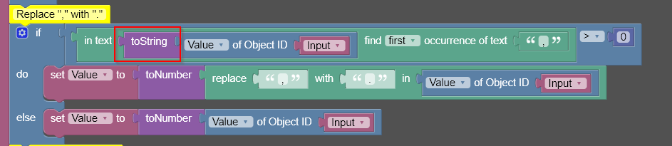

          So gehts auch
          Die Frage ist ja, was das dann alles machen soll. Wenn der Datenpunkt eh schon number ist, dann kommt da nie ein Komma drin vor.

              Lösung:
              Ich lasse / Trage den Wert mit "Jarvis" eigentlich in ein Number-Objekt ein kA wie es Jarvis schafft dann ein String draus zu machen. Aber ende bin ich nun zufrieden das ich den Wert eingeben kann wie ich mag als mit "." oder "," und es sauber dann in den anderen Wert geschrieben wird 🙂
