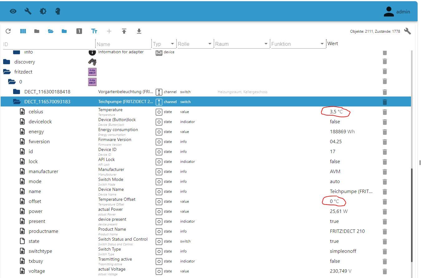

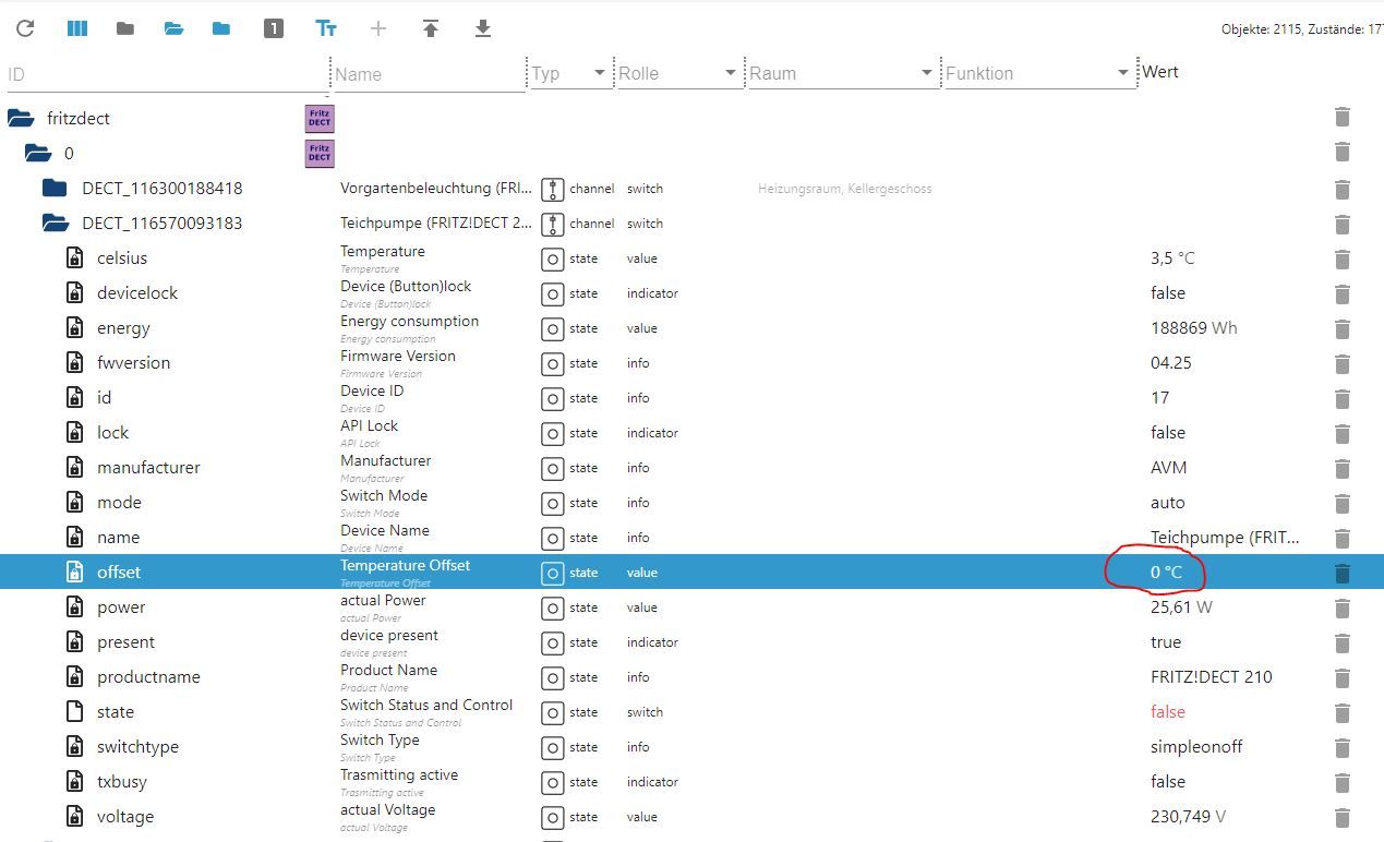

      ich habe von AVM eine FRITZ!DECT 210 Außensteckdose mit integrierter Temperaturmessung im Einsatz!
      Die Fritzbox zeigt mir hierzu diese Temperatur an:
      Im ioBroker werden mir diese beiden Temperaturen angezeigt:
      Wie kommt der Temperaturunterschied zwischen der Angabe in der Fritzbox und der Angabe im ioBroker zustande?
      Welchen Datenpunkt aus dem ioBroker wähle ich für die Temperaturangabe in meiner Visualisierung aus?

        @stephan1966 ich habe 2 210er im Einsatz, bei beiden ist der angezeigte Wert in der App und in iobroker identisch. Der Polling Interval steht bei mir auf 30 Sekunden.

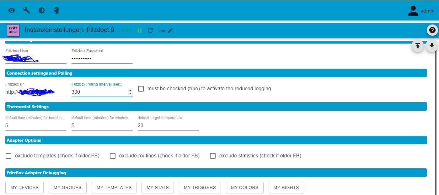

            Stephan1966 @Winni last edited by
            @winni sagte in FRITZ!DECT 210 Temperaturdifferenz:
            Wo stellt man das ein?
            Winni 1 Reply Last reply Reply Quote 0
            • Winni
              Winni @Stephan1966 last edited by
              @stephan1966 Instanzeinstellungen Connection settings and Polling
                @winni
                So ist meine aktuelle Einstellung:
                • Winni
                  @stephan1966 Fritzbox Polling Interval steht bei dir auf 300 Sekunden. Das ist schon recht lang. Verkürze mal auf 30 Sekunden. Ich glaube das ist auch die Standard Konfiguration. Mit 30 Sekunden läuft es bei mir problemlos.

                    Ich habe aber unter Objekte viel mehr Datenpunkte. Das wird vermutlich nicht der Grund sein, aber überprüfe dennoch mal die Versionen von Adapter und Firmware.
                    Edit:

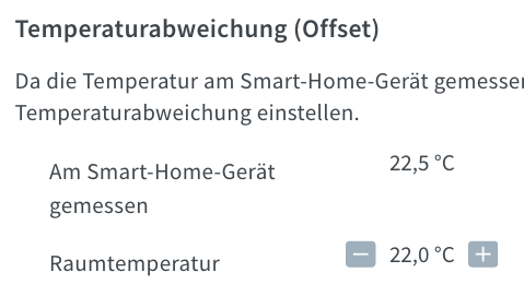

                    Die in ioBroker angezeigte Temperatur ist abhängig vom Offset. Habs gerade bei mir probiert.
                    • Winni
                      Winni @wcag22 last edited by
                      @pi-ter der Screenshot weiter oben ist von Stephan1966. 😉
                      wcag22 1 Reply Last reply Reply Quote 0
                      • wcag22
                        wcag22 @Winni last edited by wcag22
                        @winni @stephan1966
                        Mal etwas detailierter:
                        DECT210, abgelesen in der Fritte, Temperatur -1°C (stimmt fast mit anderen Außen-Thermometern überein)
                        DECT210, über die Fritte in der Dose eine Raumtemperatur von +5°C definiert
                        daraus folgt:
                        ioBroker, Anzeige Temperatur +5°C
                        ioBroker, Anzeige Offset 6°C
                        Offset wird also berechnet aus der Temperatur an der DECT210 und der "tatsächlichen Raumtemperatur"
                        Ich denke, daher kommt die Differenz. Das erklärt auch mir allerdings nicht die von @stephan1966 genannten Werte.
                        Falls Du da gerade in der Fritzbox etwas geändert hast an der "Raumtemperatur": Es dauert ein wenig, bis der richtige Wert auch in den DP auftaucht.

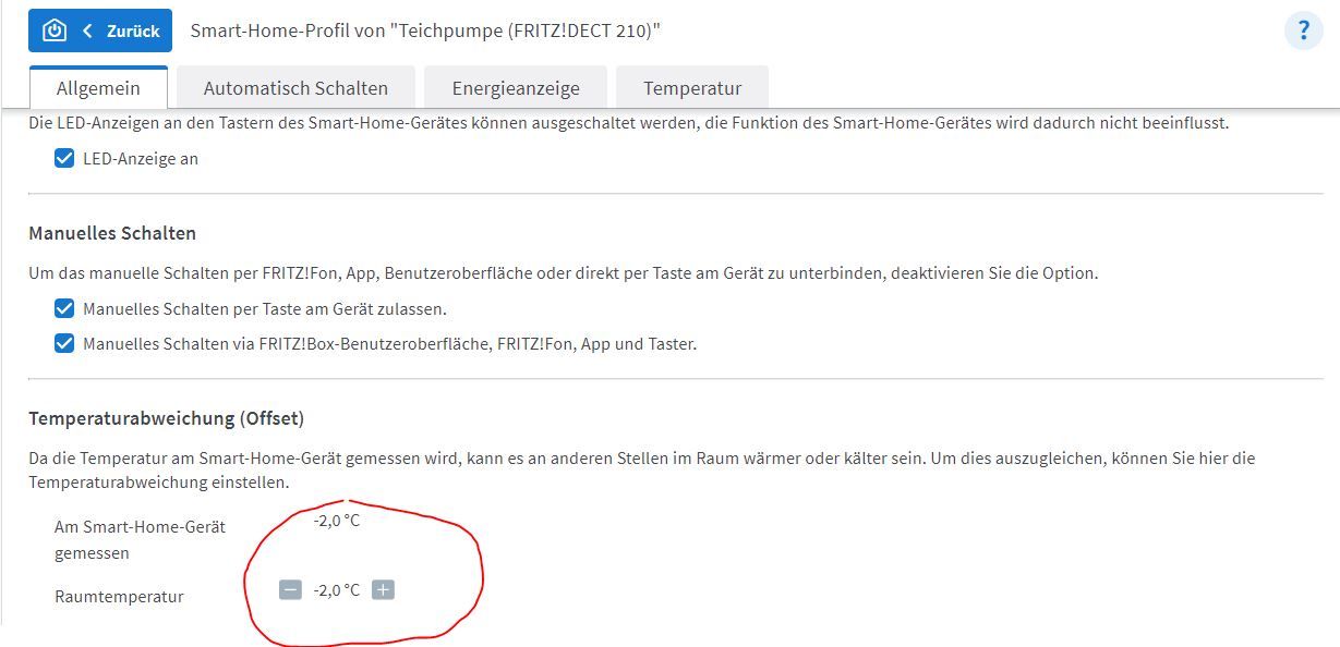

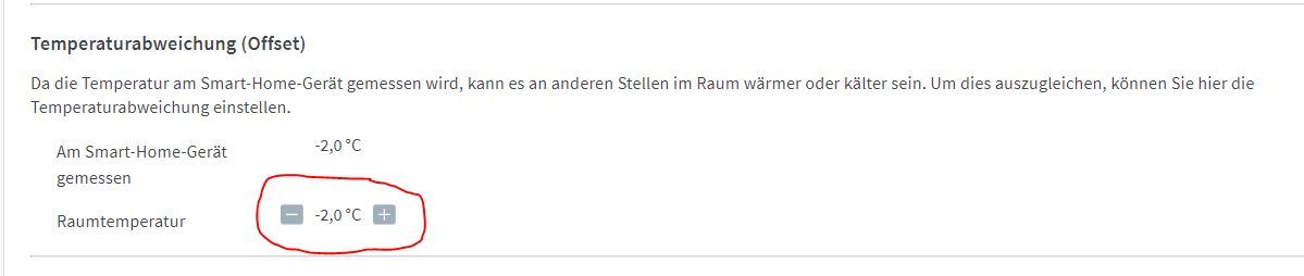

                          Stephan1966 @wcag22 last edited by
                          @pi-ter
                          Das verstehe ich nicht!
                          Kann man den Temperaturunterschied anpassen, wenn ja wie geht das vom Ablauf her?
                          • wcag22
                            wcag22 @Stephan1966 last edited by
                            @stephan1966
                            "Temperaturabweichung im Raum (Offset) einstellen"
                            "Temperaturabweichung für FRITZ!DECT-Steckdose eingeben"
                            Diese Themen findest Du über die Hilfe in der Fritzbox bzw. über die Googlesuche.
                            Hier zumBeispiel

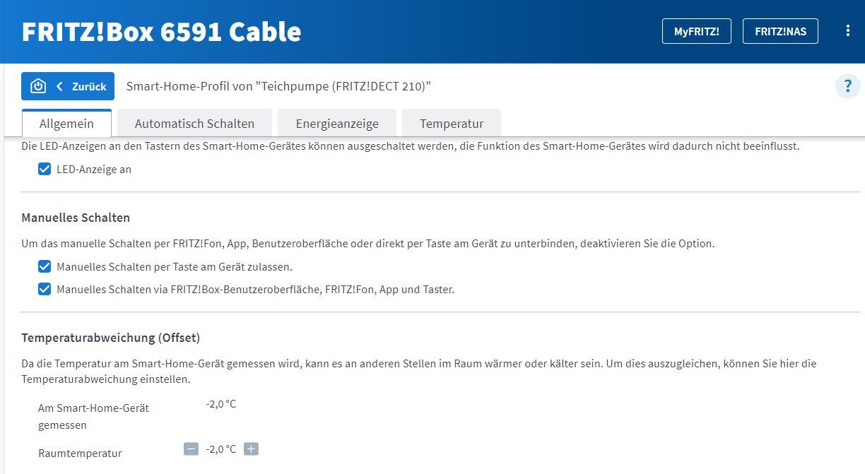

                              @pi-ter
                              Wenn die hier oberhalb im roten Kreis angezeigten -2,0 Grad eigentlich korrekt sind und ich die darunter angezeigte Raumtemperatur von ebenfalls -2,0 Grad verändere dann ändern sich doch die oberhalb im roten Kreis angezeigten -2,0 Grad obwohl diese doch eigentlich korrekt sind!
                              Vielleicht "stehe ich auf dem Schlauch"?

                                @stephan1966 Bei den Werten sollte EIGENTLICH ein Offset von 0 eingestellt sein ... steht ja auch in den Datenpunkten ...
                                über 5 Minuten (300 Sekunden) eine Temperaturdrift von 1,5°C hinzubekommen ist zwar sportlich, aber machbar ...
                                Wenn die Fritzbox auf der Webseite z. B. alle 10 Sekunden aktualisiert, kann die Zeit der Temperaturmessung bei den beiden Werten schon um fast 5 Minuten unterschiedlich sein ...
                                  Stephan1966 @MartinP last edited by
                                  @martinp sagte in FRITZ!DECT 210 Temperaturdifferenz:
                                  Damit ist die Raumtemperatur in der Fritzbox gemeint?
                                  Die muss ich auf 0,00 Grad stellen?
                                    Homoran Global Moderator Administrators @Stephan1966 last edited by
                                    @stephan1966 sagte in FRITZ!DECT 210 Temperaturdifferenz:
                                    nein, der OFFSET!
                                    Der Korrektur"faktor"
                                      Stephan1966 @Homoran last edited by
                                      Der hier?
                                        Der hier?
                                        nein!
                                        über den Wert stellst du die reale Raumtemperatur ein. Daraus wird 7n Verbindung mit dem gemessenen Wert der Offset errechnet.
                                        nicht in der Fritzbox!
                                          Ist das eine "schwere Geburt" für mich!
                                          Den Wert 0 hier muss ich ändern?
                                          Falls ja wie geht das (ich bekomme es nicht hin)?
                                            warum willst du unbedingt etwas ändern?
