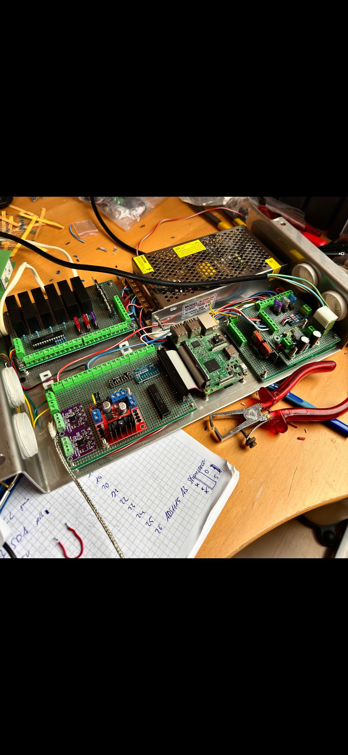

      Guten Abend an alle Interessierten 🙂
      Jeder kennt es. Man fängt mit einer Idee an und findet einfach kein Ende. Irgendwann ist das Projekt so groß, das man schmunzeln zurück blickt. Nun, in diesem Fall ist es genauso.
      Das Projekt umschließt alle Bereiche wie, Drehen, Fräsen, Platinen, Visualisierung usw. Da es aber hier speziell um Software geht, möchte ich nicht näher auf den Rest eingehen.
      Wegen der Rechenleistung kam von Anfang an der Raspberry Pi in Frage. Da meine Programmierkenntnisse aber eher im unteren drittel angesiedelt sind, habe ich nach einer Software gesucht die mich bei meiner Arbeit unterstützt. Daher bin ich auf ioBroker und node red gestoßen
      Aktuell baue ich gerade alle Platinen fertig und binde die jeweiligen Baugruppen ein, siehe Foto.
      Vorweg möchte ich mich schon mal für doofe Fragen entschuldigen. Und hoffe um Unterstützung!
      Nun aktuell habe ich drei Fragen.
      Ich nutze die Visualisierung von ioBroker. Leider braucht die Instanz bzw. Seite sehr lange nach einem Neustart, bis diese angezeigt wird. Kann man dies Beschleunigen? Eventuell auch ein Raspberry Pi mit mehr Arbeitsspeicher? Aktuell nutze ich den 3b+
      Für die Leistungsmessung nutze ich ein Hallgeber ACS712 der an einem ADS1115 angeschlossen ist. Wenn ich die Eingangsspannung am A/D Wandler messe, messe ich 2.6V (2,5V ist 0A 4,5V ist 20A) leider zeigt mir der ADS1115 in node red 2,21V an. Ich finde ihr leider keinen Fehler. Jemand eine Idee?
      Für die PT100 nutze ich den Max31865. Zwei diese Max.. sind per SPI am Bus 0 angeschlossen. Der eine auf CE0 und der andere auf CE1. Diese werden auch erkannt, wenn ich im Terminal ls -al /dev/spi eingebe.
      Nun in Node Red, bekomme ich überhaupt keine Werte. Auch wird in iobroker folgendes mitgeloggt.
      15 Jan 18:58:41 - [error] [pimax31865:5a86562f.fbcd8] Error: EACCES, Permission denied at new MAX31865 (/opt/iobroker/iobroker-data/node-red/node_modules/max31865/src/max31865.js:42:23) at new PiMax31865Node (/opt/iobroker/iobroker-data/node-red/node_modules/node-red-contrib-pi-max31865/max31865.js:40:24) at Object.createNode (/opt/iobroker/node_modules/@node-red/runtime/lib/flows/util.js:171:27) at Flow.start (/opt/iobroker/node_modules/@node-red/runtime/lib/flows/Flow.js:261:54) at async start (/opt/iobroker/node_modules/@node-red/runtime/lib/flows/index.js:398:17)
      Nun vielen Dank schon mal für eure Unterstützung. Gibt es eigentlich Einwände gegen die Nutzung von Node Red? Oder habt ihr noch eine bessere Lösung?

                          Ja ganz genau. Eventuell ist es nicht so gut auf dem Foto (erster Beitrag) zu erkennen.

                              Ganz ehrlich? Da ist für den Otto-Normal-Mitleser gar nichts zu erkennen. Auch nicht dass es um eine Kaffeemaschine gehen soll.

                                  naja, einen RasPi hab ich da schon erkannt.
                                  Da klebte aber kein Schild ioBroker-Server drauf.
                                  Ich fürchte aber, dass er noch weitere Aufgaben aufgebrummt bekommen hat.
                                  Ich dachte dafür sei er dadrin und würde mit dem iobroker Server kommunizieren

                                      Aktuell ist das ein eigenständiges System. Somit wird dies auch ausgeschalten wenn nicht benötigt.
                                      Wie gesagt, wenn es eine bessere Lösung gibt, nur her damit. Und wenn nicht, muss ich mich halt mit der Ladezeit abfinden.
