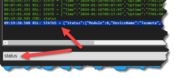

            Zeig mal bitte die Ausgabe von status in der Tasmota-Konsole.

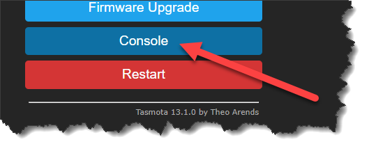

                @gluecksmann na auf deiner Tasmota oberfläche auf Konsole klicken

                  Dort "status" eingeben und die dann ausgegebene Zeile hier (in Code-Tags </>) posten.
