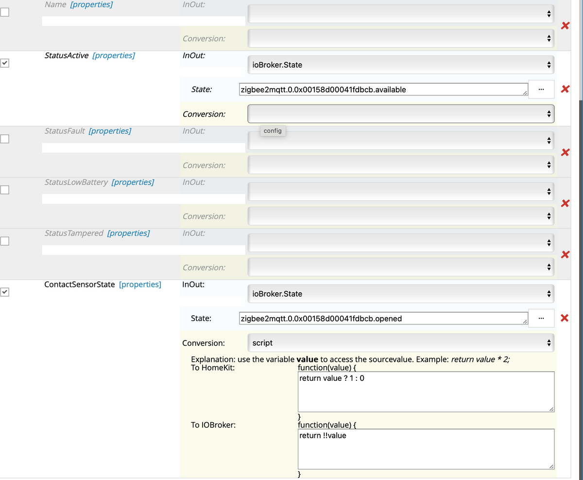

      Guten Morgen,
      habe mir ein paar Aquara Fensterkontakte besorgt.
      Nun wollte ich diese in Yahka integrieren. In der Home App auf dem Iphone wird der Status aber nicht aktualisiert. Was kann das sein?

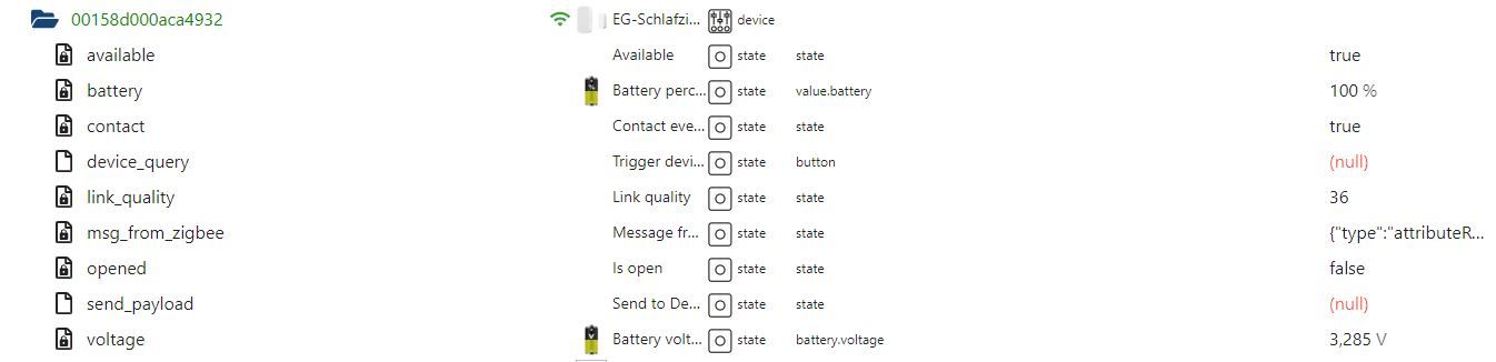

      Habe folgende DP vom Sensor:

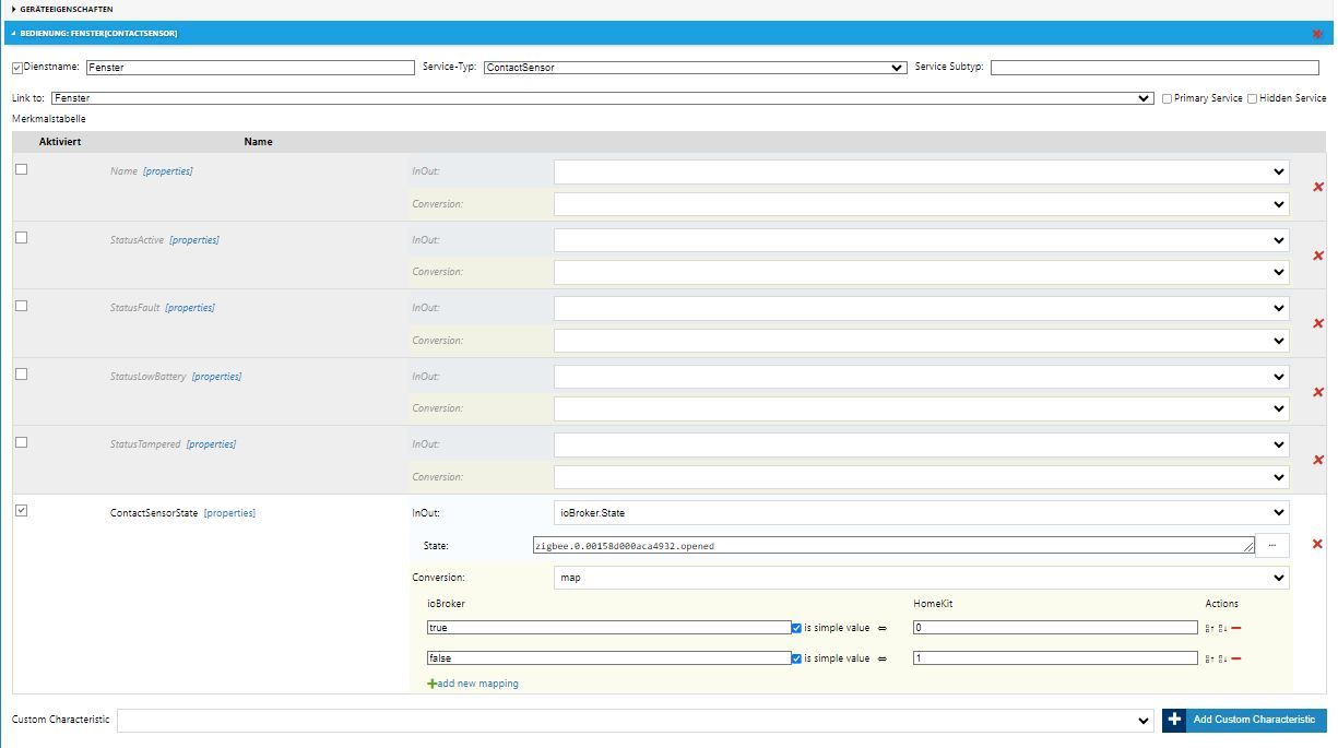

      In Yahka Adapter habe ich folgende Einstellungen eingetragen:
      • Codierknecht
        Codierknecht Developer Most Active @Moeppi86 last edited by
        @moeppi86
        Da muss nix konvertiert werden.
          Moeppi86 @Codierknecht last edited by
          @codierknecht
          Hey,
          erst mal vielen Dank für die schnelle Antwort.
          es ändert trotzdem in der Home App den Status nicht sofort, außer man schließt die Home App und öffnet diese neu.
          • Codierknecht
            @moeppi86
            Dann bin ich raus. Funktioniert bei mir einwandfrei.
