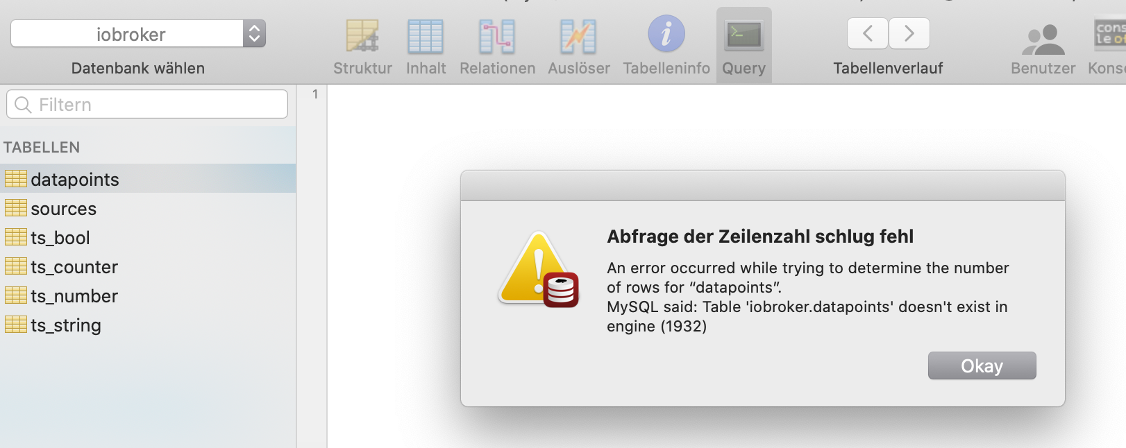

              anbei die Befehle dich ich ausgeführt habe. Das mounten von /db funktioniert und ich sehe auch mit Sequel-Ace, als root,
              die Datenbank "iobroker" mit den Tabellen nur die Datensätze können/werden nicht angezeigt.

                Kail @Kail last edited by
                  Der Befehl
                  sudo rsync -avzh /var/lib/mysql/ /db
                  hat die vorhandenen Daten auf der externen SSD überschrieben und somit war das der Fehler.
                  Das vorgehen, so wie ich es durchgeführt habe, sollte nur mit einer frischen SSD durchgeführt werden.
                  Grüße Kail
