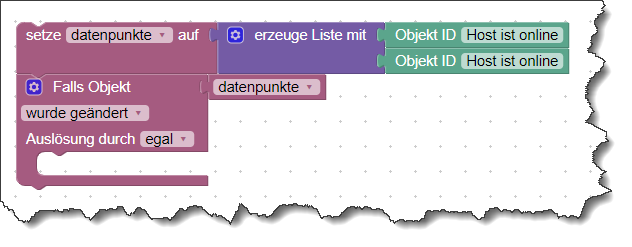

        Muss auf 2 DPs triggern.
        Nimm doch 'ne Liste.
        ['dp1','dp2']
        Das sollte funktionieren:
        Musst natürlich dort "Deine" Datenpunkte nehmen.

          @david-g sagte in Trigger mit Variable auslösen:
          Geht das so nicht?
          Doch, geht. Warum sollte das nicht gehen? Der Trigger wird aber nur 1x angelegt und natürlich nicht dynamisch aktualisiert, falls sich irgendwann die Variable ändert. Logisch, oder?
          Wenn ich variable + 1 rechne, dann wird das ja später auch nicht aktualisiert, wenn sich die Variable ändern sollte, ...

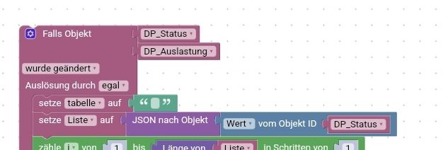

              Was hat das mit JSON zu tun? "Objekt ID" liefert einen String zurück. Die ID von einem Objekt. Mehr nicht. Und darauf kann man einen Trigger registrieren.
              Der Teil ist natürlich Quatsch:
              Wenn ich den Trigger "regulär" einstelle, klappt die Variable hier auch nicht.
              Denn in DP_Auslastung steht ja nur die Objekt ID (string) und kein gültiges JSON. Da müsste man dann schon den Wert holen. Oder besser den übergebenen Wert aus dem Trigger nehmen.

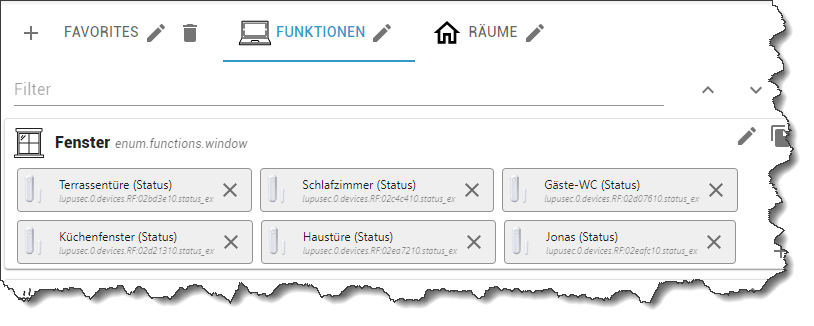

                  Für "Listen von Datenpunkten" kann man auch prima die Aufzählungen (enums) verwenden.
                  Aber auch hier muss bei Änderungen das Script neu gestartet werden.

                    @haus-automatisierung sagte in Trigger mit Variable auslösen:
                    Ich glaube ich hab den Fehler gefunden.
                    Habe anhand von einem Debug kontrolliert ob das Script läuft.
                    In dem Debug waren Ausgaben vom json. Bei der Liste habe ich das "Wert von" vergessen und nur die Variable hingepackt.
