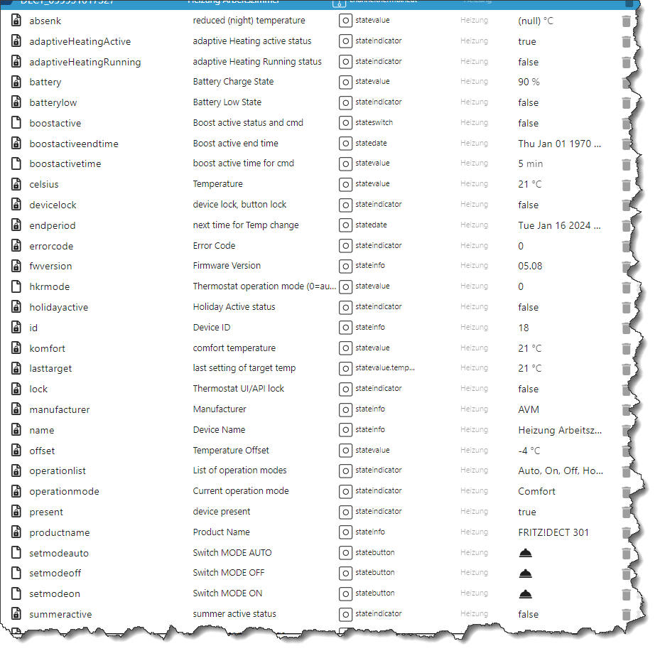

        @stephan1966
        So sieht's aus:

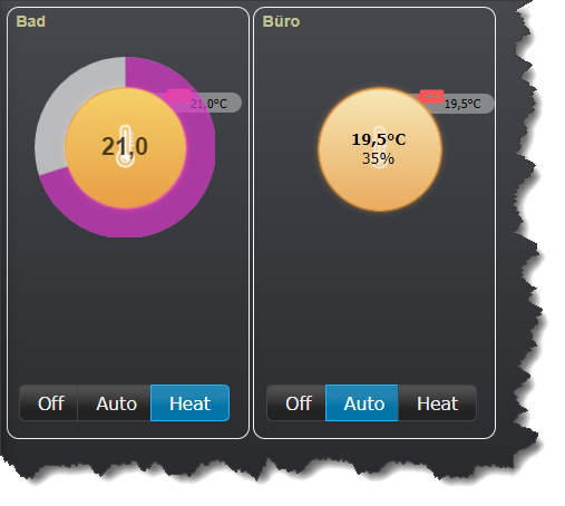

        Und in der Vis:

          Was für Widgets wurden dafür verwendet?
          Wenn man die Thermostate über den ioBroker steuert muss man vermutlich die Zeitsteuerung für die Thermostate in der Fritzbox ausschalten oder?
          • Codierknecht
            Codierknecht Developer Most Active @Stephan1966 last edited by
            @stephan1966 sagte in FRITZ!DECT 302 Heizkörperthermostate steuern:
            HQWidgets

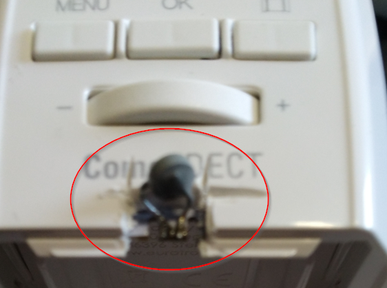

                          Ich habe aber selber kein AVM Thermostat, sondern ein einziges Comet DECT... was auch seit kurzem erst wieder repariert ist... Habe vergessen, wie man die Batterien wechselt, und ungewollt den SMD-Temperatursensor von der Leiterpatte abgehebelt ...
                          Meinen Reparaturversuch mit einem bedrahteten Ersatz habe ich bisher noch nicht versucht, zu testen 😉

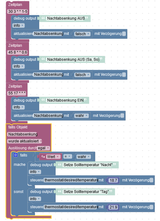

                                @stephan1966 Das war eines meiner ersten VIS Experimente... deshalb wenig attraktiv ...
                                Mit dem Schieber regeln, oder ins Eingabefeld eintippen ....
                                Es sind ja genau zwei Zeitpunkte am Tag, wo etwas durch das Skript vorgegeben wird: Am Ende und am Beginn der Nachtabsenkung. Zwischendurch kann man Schalten und Walten wie man will.
                                Bin noch in der Experimentier-Phase und automatisiere nur sehr behutsam und schrittweise Sachen. In iobroker integriert ist nur die Temperaturregelung meines Büros ...
                                Das ist ein Vis View, den man auch im Browser auf dem Smartphone öffnen kann. Reine Handbedienung ist bisher bei mir nicht vorgesehen ...
                                Eine Bedienung mit dem Stellmöglichkeiten am Thermostaten falls vorhanden ist durchaus von Hand möglich. Ob man diese Werte dann beim nächsten Tag <-> Nacht Wechsel überschreibt, oder sich dann den Tag bzw. Nacht-Wert in ioBroker übernimmt .... Auslesbar sind die geänderten Vorgabewerte jedenfalls.
