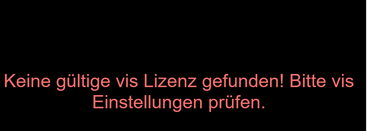

                Snoops 0 @Homoran last edited by
                @homoran Also auf der Seite so wie ich es sehe von vis smarthome steht vis und zahlen rot leuchten 1.4.16 und wenn ich versuche irgendwo drauf zu gehen wird direkt das angezeigt wie auf de Bild zusehen. lizenz.png
                DJMarc75 Homoran 2 Replies Last reply Reply Quote 0

                  • DJMarc75
                    DJMarc75 @Snoops 0 last edited by
                    @snoops-0
                    ohne Lizenz ist erst ab v1.5.4
