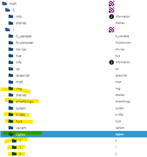

      ich habe zwei IOBroker die sich über eine Entfernung von 250 km, Daten per mqtt zusenden. Klappte bislang auch perfekt.
      Ich habe den Iobroker[1] komplett neu installiert. Musste sein, da mein neuer Raspberry5 die Installation vom Raspberry4 nicht mochte.
      Nun sind beide Rechner über die Entfernung verbunden, komisch ist jedoch das was der Iobroker[2] empfängt.
      Da gibt es Datensätze die keine Quelle auf [1] haben. Anbei ein Beispiel:
      Die gelb markierten Datensätze können nicht aus meinem aktuellen Iobroker [1] kommen. Sicher gab es in früheren Versionen dazu auf [1] eine Quelle.
      Gibt es bei mqtt Adaptern irgendwo eine versteckte Datei, in der alte Config gespeichert sind.
      Aktuelle Adapter Versionen: mqtt-Client 1.70 und mqtt-Broker/Client 5.2.0
      Über einen Tip freue ich mich
      Edit: Habe per WINSCP alle Einträge mqtt-client gelöscht und die Version 1.6.0 installiert. Jetzt werden nur die Daten übertragen die auch den "publish" Marker bekommen haben. So soll es sein.
